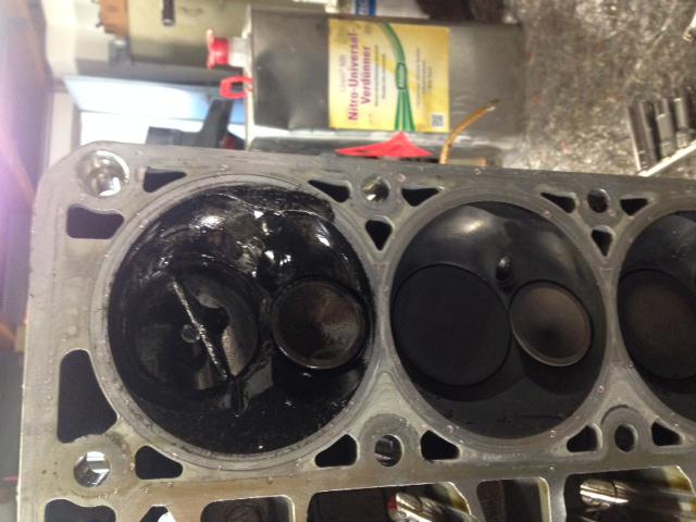

Am Samstag eine Z06 mit nagelneuen GMPP LS7 crate Motor (datiert 12/2013) ausgeliefert, am Sonntag Anruf da klappert was nach 350km, gestern geholt - heute Kopf runter.
bauen die Vögel die Ventile im Werk komplett trocken ein damit die verreiben? Fakt ist das war der letzte neue Kopf oder crate Motor der nicht das volle Kopfprogramm bekommt. Soviel dann auch zum Thema man kaufe einen neuen Kopf und alles ist besser.

LS7 gibt es leider nicht als short block, nur als long block!

Beitragvon CCRP » 28.10.14, 13:12
an dem Motor ist nichts modifiziert, völlig Serie......
wird ein Interssantes Gespräch mit meinem GM Händler.....

meiner Meinung ist ein 376 LS3 mit der Hotcam keine Alternative weil die sich einfach beschissen fährt. Einen LS3 auf Trockensumpf umzubauen wie in der GS geht zwar, braucht aber die spezielle GS Kurbelwelle mit der langen Schnauze. Und da wird es wieder kompliziert weil nur die GS Welle ist geschmiedet (ca. 1800 Euro neu), die vom normalen LS3 eine Gusswelle. Ohne long snout eben kein Umbau auf Trockensumpf. Die GS LS3 Welle verwende ich wenn ich einen destrokten 6.4l LS7 baue der hoch drehen muss (>7500), ist selten und fast so teuer wie eine LS7 Welle.
Um das Geld was man in einen LS3 steckt um ihn alleine auf Trockensumpf umzubauen (ca. 3900 Euro mit Neuteilen) kann ein jeder LS7 locker gemacht werden.
die einzige vernünftige Alternative ist immer noch LS7 und halt Köpfe machen und gut ist. Zumindest weiss man dann was man hat
bzgl. LS3 in Z06, habe da eine Z06 aus Italien importiert gesehen die sehr schön war. Verwundert haben nur das LS7 Abdeckungen irgendwie nicht so richtig sauber gepasst haben. Tja, an der LS3 Ansaugspinne passen die eben nicht so richtig. Denke da war dann jemand richtig angepisst danach..............also ihr seit nicht die ersten mit der Idee [smilie=crazy.gif]
bzgl. Schlampigkeit und so. Die 427er Cabrios hatten übermässig mit Lagerschäden nach kurzer Laufzeit zu kämpfen. Grund waren unter der Hand Restverunreinigungen am Block und teilweise falsch eingesetzte Lagerschalen. War schon der Meinung das man nach 6 Jahren Bau des LS7 langsam wissen sollte wie die reingehören.....weil die vielen Jahre davor waren Lagerschäden eher selten..
