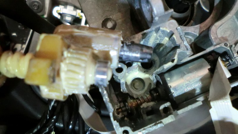

Molle hat geschrieben:Marvin hat geschrieben:Hallo Molle,
Danke für diese Details. Ist der Stecker an das Steuermodul bei Flachbandkabel oder Einzeldrähten trotzdem identisch?
Ralf
Hallo Ralf,
es gibt keine Einzeldrähte!!!! Nur Flachbandkabel.Die Frage kann ich also nicht beantworten.
Gruß Molle
Die Frage beantwortet mein Foto. Am Ende des Flachbandkabels wird umgesetzt auf den bekannten Stecker. Somit passt der eleminator auch bei Modellen mit Flachbandkabel.
Drahtzieher - Beiträge: 1764
Re: Lenkradschloß
Ja wie gesagt ,der Markus hat die Vette zum laufen gebracht,die 500km nachts nach Hause gebrettert,2x mit laufenden Motor gedankt (zum Glück),zu Hause angekommen Motor ausgemacht ,danach ging wieder nichts mehr, Zappo.Lenkradschloß ausgebaut aber noch angeschlossen lassen,wieder paar mal probiert nix,aber der Verriegelungszapfen ging immer nur ein bischen hoch und runter,Das Flachbandkabel meine ich war Okay,bei mir hat der Motor inkl.der Plastemechanik gesponnen.Jedenfalls Schloß geöffnet Bolzen raus ,das nichts passieren kann ,Eli .rein ...springt sie an ???? Jep , Eeeeeeeerleichterung.
Riesen Danke noch mal an Markus der mir den Rettenden Eli. zugeschickt hat.
Und auch danke an GM Autohaus Neff in Neckarsulm die mich 8km weit entfernt von denen ,aber sowas von im Regen stehen lassen.
Hier mal das Teil am anderen ende vom Flachbandkabel.

Re: Lenkradschloß
Hallo Daniel,
Danke für das Bild von gestern, das erklärt so einiges!
Meine Frage an Molle mit den Einzeldrähten war weil ich mir einfach nicht vorstellen konnte das so eine simples Leiterbahnfolienband
an einen Stecker gefrimmelt wurde der nur für Einzeldrähte gedacht ist. Da geb ich Dir völlig Recht, das ist ganz extremer Pfusch.
Schade das man den Eliminator braucht um diese Bastelecke in der C6 gerade zu ziehen, da hat sich GM was geleistet.
Ralf
