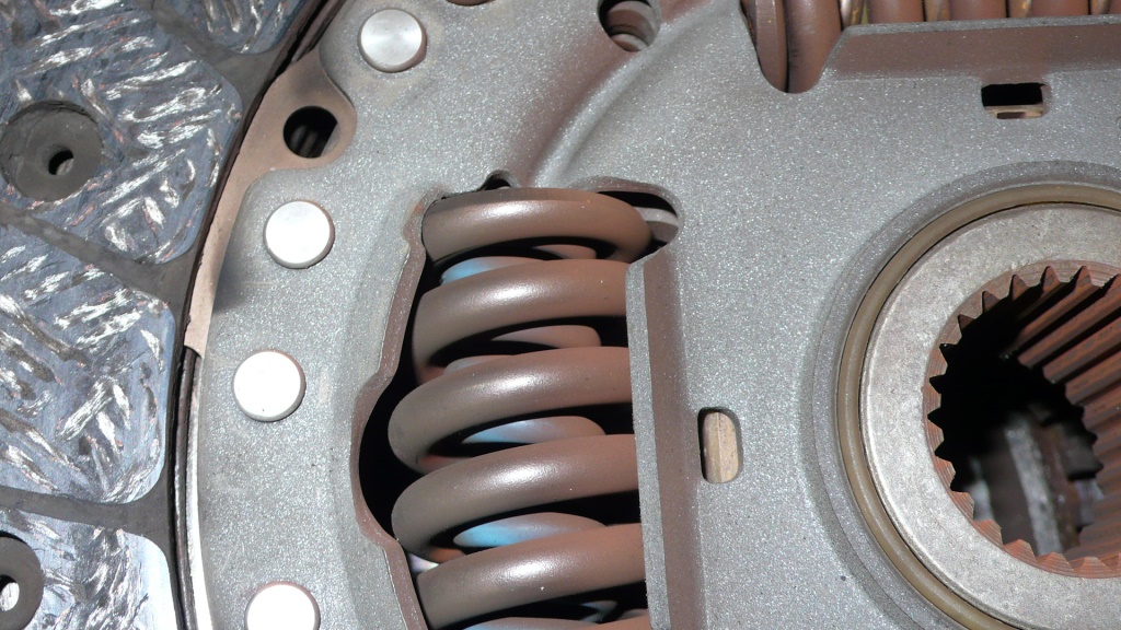

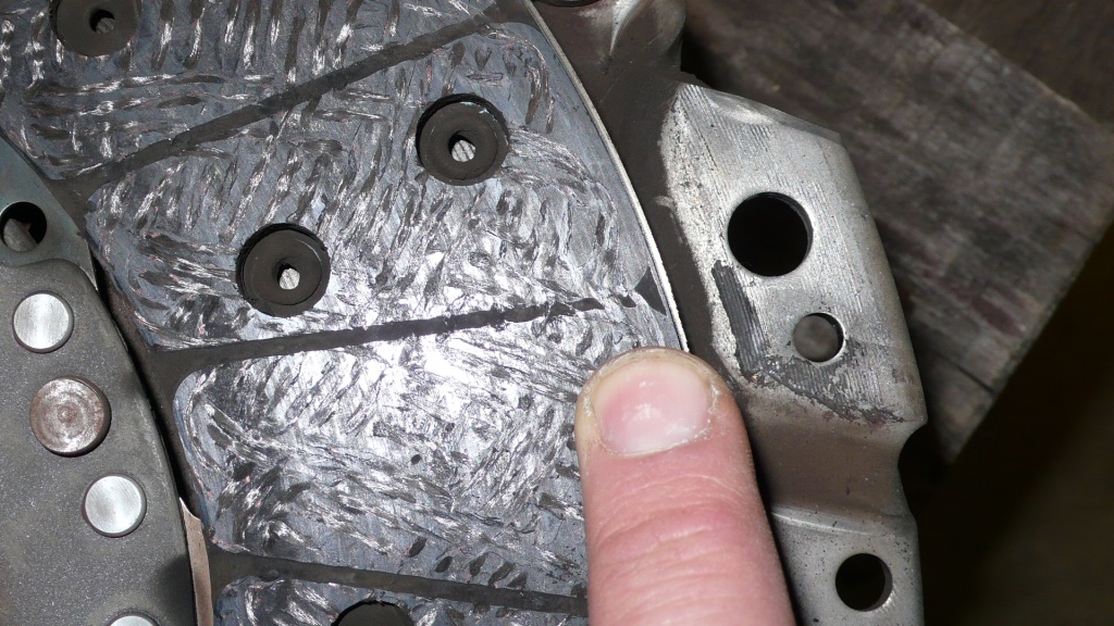

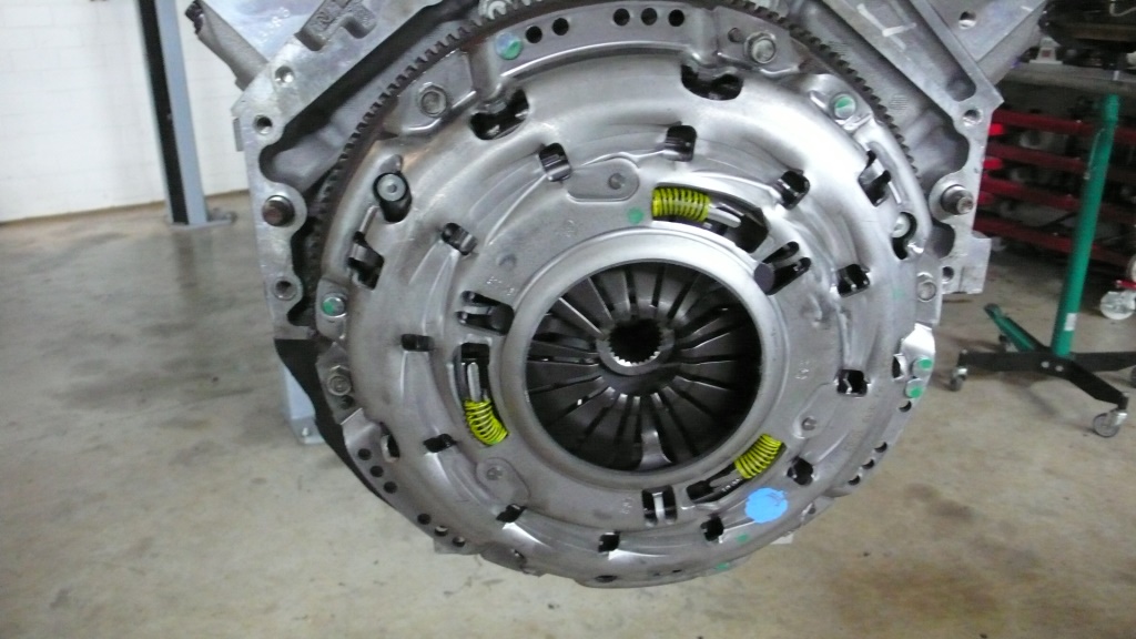

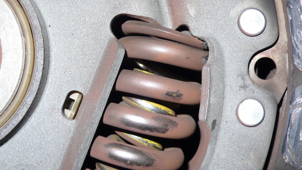

Kupplung ist jetzt auch drauf, mit neuer Mitnehmerscheibe da der Abrieb doch schon beträchtlich war und die Federn rasseln.
Die Kupplung als solches hat so gut wie keinen Verschleiß und konnte so übernommen werden.

Der Automat hat in der Verschleißanzeige kaum was angezeigt.
Trotzdem ist die Mitnehmerscheibe in Mitleidenschaft gezogen worden!

Die Verschleißanzeige erfolgt über die 3 kleinen gelben Federn. Auf dem letzten Bild sind sie neu, bei verschlissener Mitnehmerscheibe fast doppelt so lang.

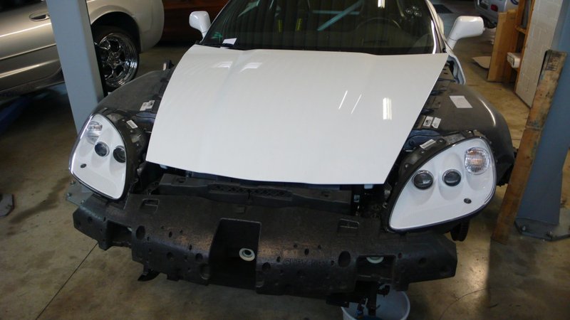

Sieht echt klasse aus, Thomas! Und die Idee mit der Plexiglasmotorhaube finde ich gar nicht so schlecht!![good [smilie=good.gif]](./images/smilies/good.gif)

Plexiglasmotorhaube ist besonders bei Verkehrskontrollen der Hit. Da machst du ja die Exekutive mit Gewalt darauf aufmerksam, daß da so einiges nicht Stock ist. Oder ist der Motor TÜV eingetragen? Kann ich mir fast nicht vorstellen,
