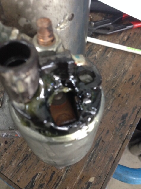

Billiges Zeug....
Der Starter ist verkockelt.... Da hat es lediglich eine Kunststoffabdeckung, die in der Nähe des Kat zu heiß bekommen hat.
Provisorisch geklebt, dass ich die Vette wenigstens nach Hause stellen kann, bis ein neuer Starter hier ist.
Man sieht das klaffende Loch. Einfach billig gemacht.

Das Samsung Note 3 hing dauerhaft mit 2 Amp Ladestrom dran. Ich benutze das als Navi. Falls es voll war habe ich den Stecker genommen um meine Action Cam zu laden. Also 2 Amp wurde schon öfter mal gezogen. Die Vette meinte gestern dann noch kurz den Schlüssel zu erkennen und anzuspringen. So habe ich sie dann wenigstens in die Garage stellen können. Schon in der Garage kannte sie dann den Schlüssel nicht mehr. Ich habe jetzt über Nacht das Ladekabel angeklemmt, die Batterie erschien jedoch voll. Das Meßgerät liegt leider jetzt in der neuen Wohnung. So konnte ich die genaue Spannung nicht fest stellen. Lediglich zeigt das Ladegerät eine volle Batterie an.
Da die Elektronik eh so empfindlich ist, könntet ihr Recht haben. Die Ladegeräte für die externen Sachen liegen ja normal nur bei 1 amp. Das Note 3 braucht aber 2 amp um zu Navigieren und sich aufzuladen. Vielleicht liegt es wirklich an zuviel externen versorgern.
Wer macht denn solche Prüfungen bzw wo kann ich sie hinbringen um sie da mal durchchecken zu lassen ?
Gordon
