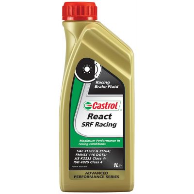

Ich fahr das.
- castrol-bremsflussigkeit-react-srf-racing-as-29860331-6920-13306892-1-feed.jpg (17.84 KiB) 7088-mal betrachtet
Re: Bereinigung Kupplungsflüssigkeit C6 - sehr empfehlenswer
Opi, das fahren ja auch alle hardcore racer! das du da keine Ausnahme bist ist ja wohl klar ![biggrin [smilie=biggrin.gif]](./images/smilies/biggrin.gif)
Hat mir der Thomas empfohlen (TIKT)
