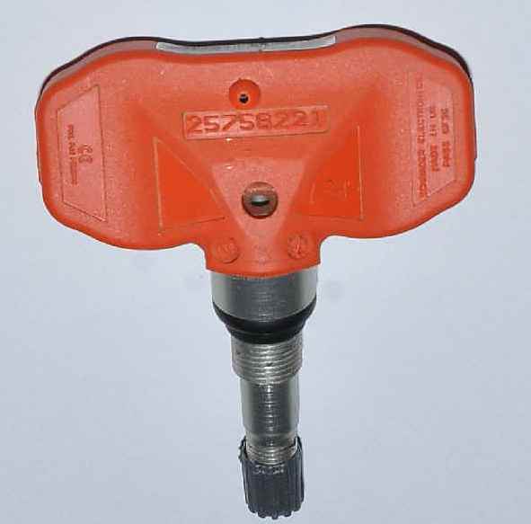

Corvette C6 Performance Edition sind meist aus Bj. 2009 und nie aus 2011, wahrscheinlich ist es eine EZ 2011.
Reifendrucksensoren sind von Schrader mit der Nr. 25758221.
Gruß Bob_50

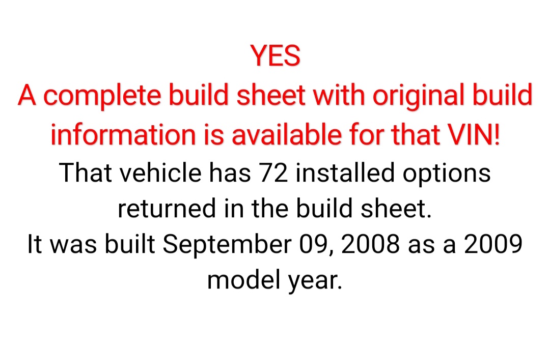

Habe das Baujahr gecheckt. Sie wurde tatsächlich September 2008 gebaut. Als modelljahr 2009. Was ist da jetzt das wichtigere jahr bzw das ausschlaggebende?
- Cybergraycorvette
- Beiträge: 7
- Registriert: 15.12.22, 15:49
- Fahrzeug: Corvette C6 Performance Edition, Baujahr 2011, Cybergray-Metallic

Es handelt sich jetzt ja um eine C6 Performance Ed. mit Bj. 2008 und nicht wie im Eingang angegeben um ein Bj. 2011!
Kann nur berichten was bei meiner C6 Performance Ed. für Sensoren original vom Werk verbaut waren und auch wieder verbaut sind,
das sind die orangen Schrader mit der Nummer 25758221.
Aber scheinen ja dann die verkehrten zu sein.....![dash2 [smilie=dash2.gif]](./images/smilies/dash2.gif)
