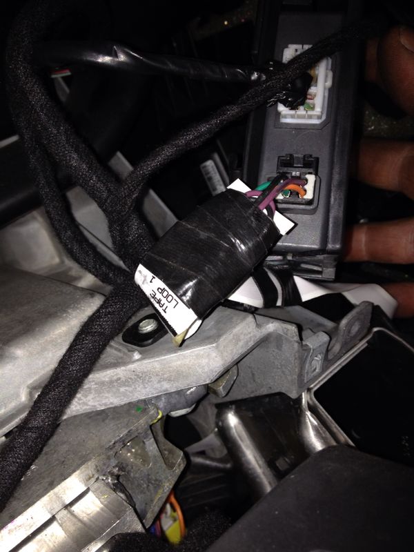

Re: C6 & C6Z06 Springt nicht immer an
An meinem Lenkrad schloß Kabel hat man schon mal mit Isolierband rum gefrickelt.
Kein Wunder das es nicht funktioniert.
Der innenraumfühler war auch nicht angeschlossen.
Das Isolierband ist ab Werk um den Halteclip zu befestigen.Die können ja schlecht nen rostigen Nagel durch die Flachbandlitze hämmern.
Deins ist nur verschlissen.
Molle hat geschrieben:Das Isolierband ist ab Werk um den Halteclip zu befestigen.Die können ja schlecht nen rostigen Nagel durch die Flachbandlitze hämmern.
Das stimmt Werner , da war aber um das Iso Band vom Werk noch eine Lage Iso Band um den Bruch .
