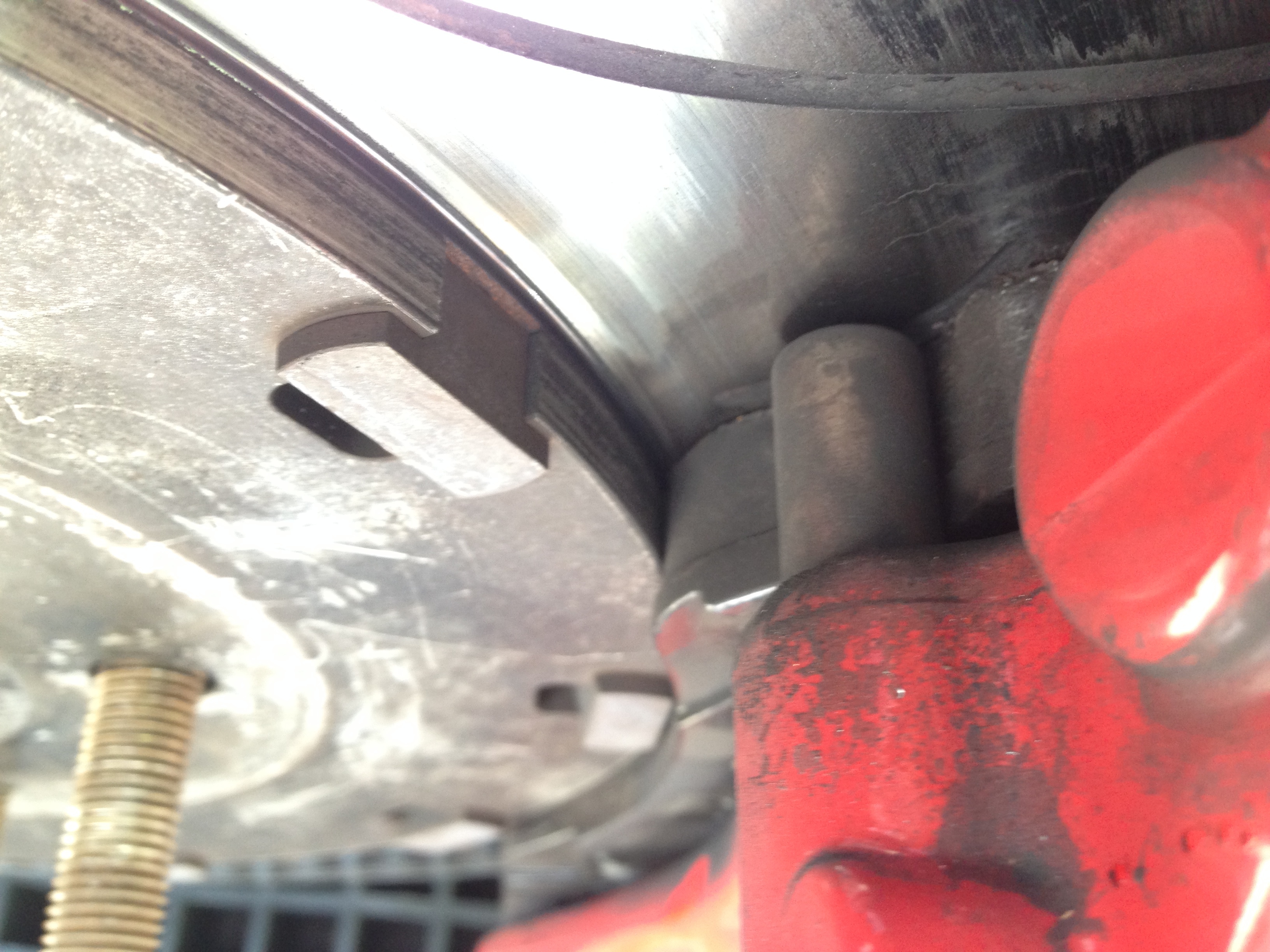

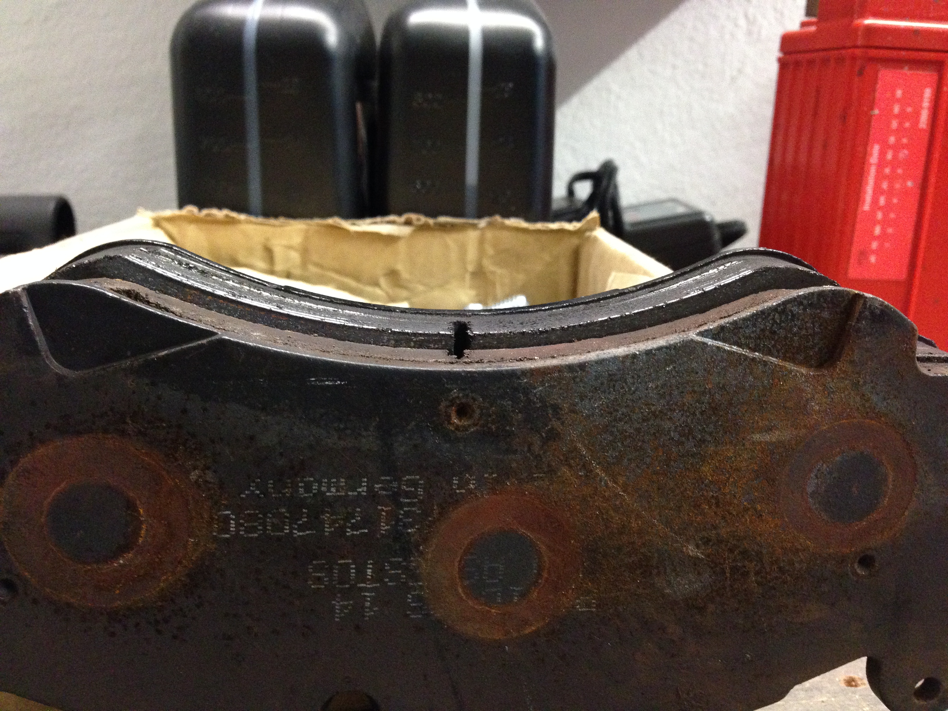

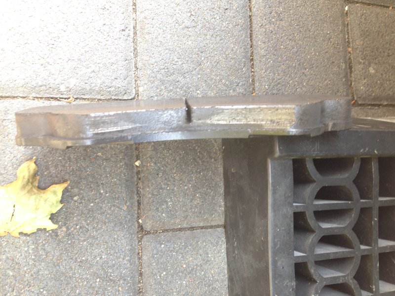

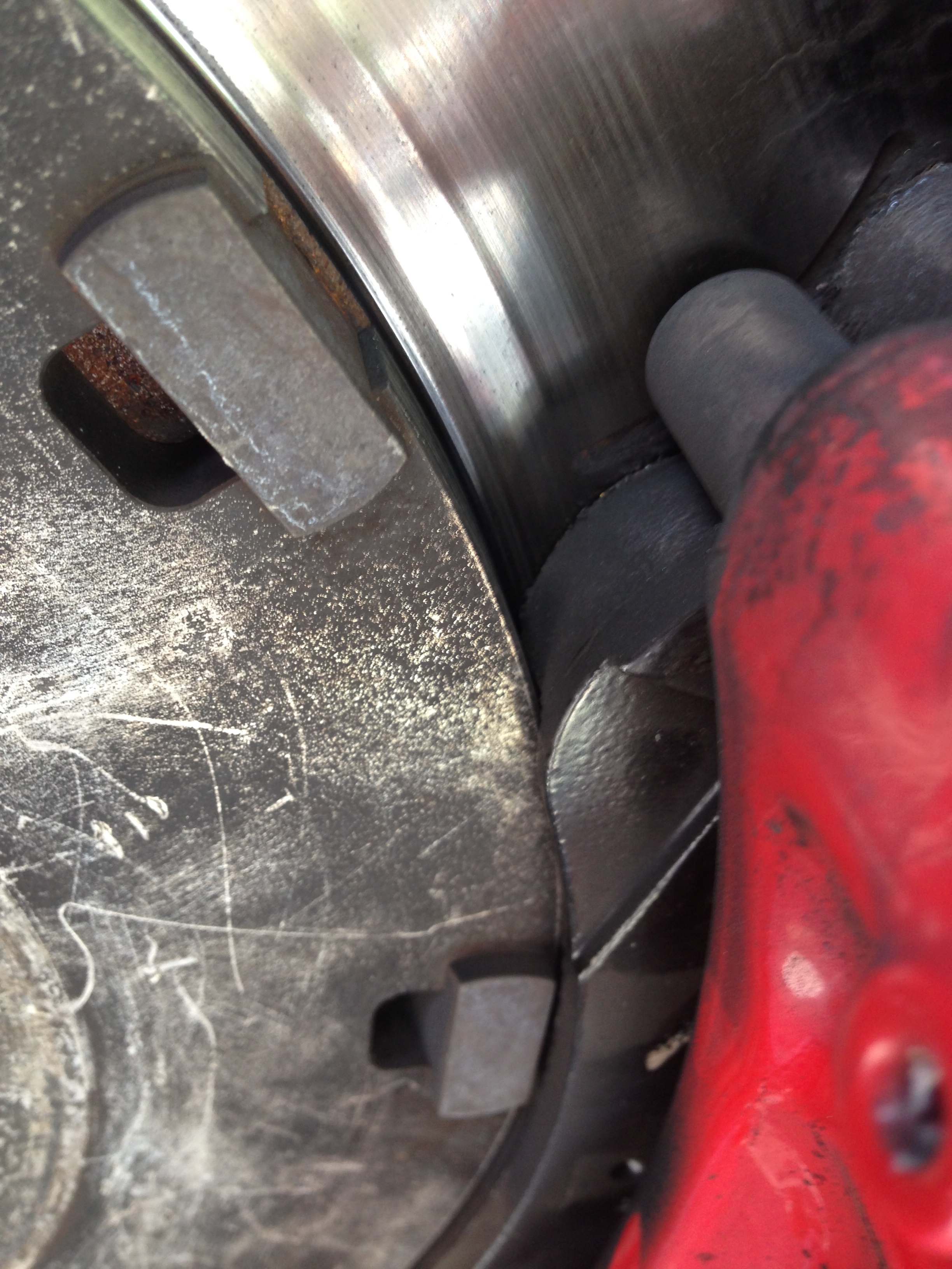

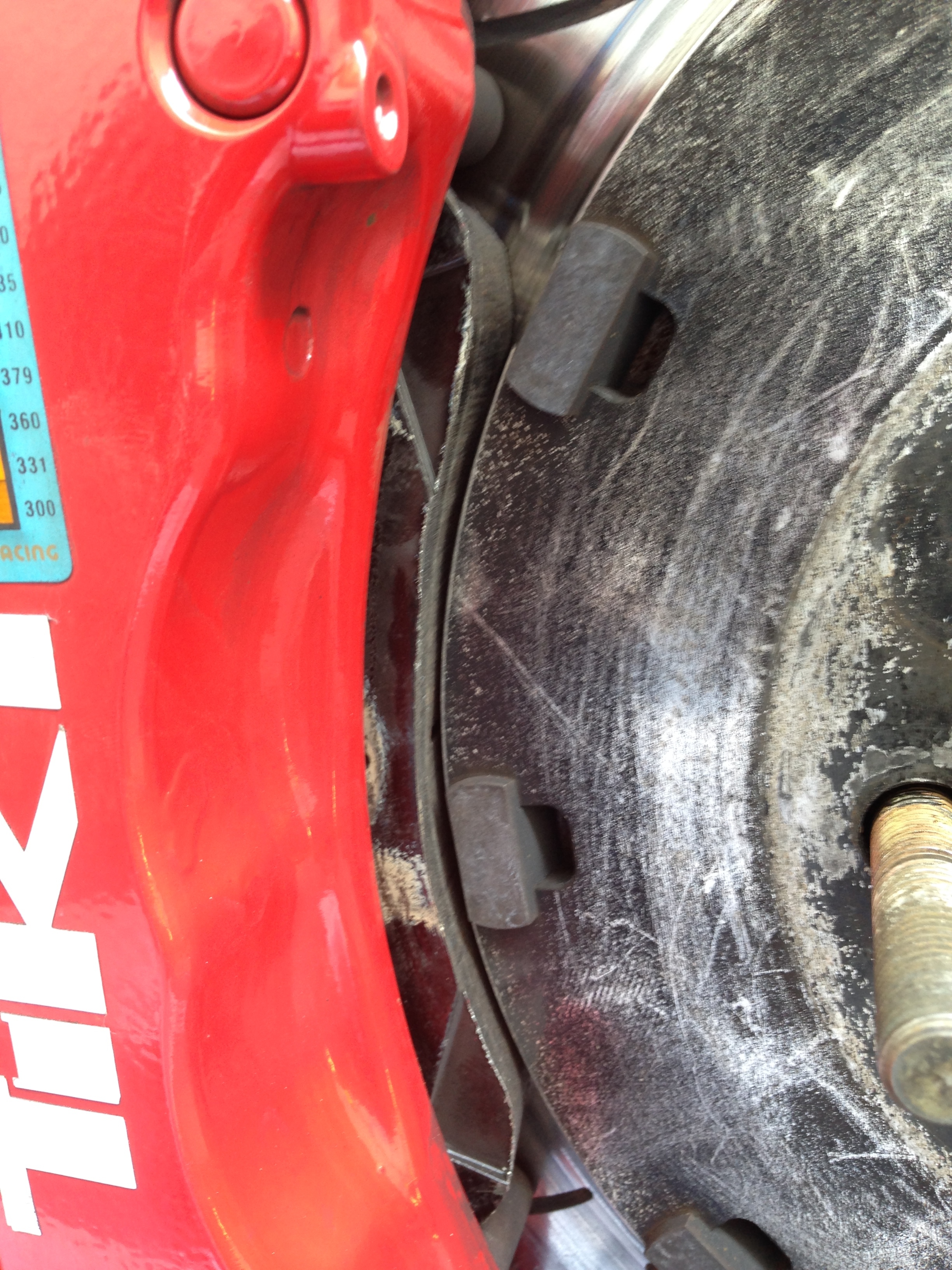

ich fahre ja den Pagid RS 14 Bremsbelag vorne 195mm x 65mm. Nach der Montage von neuen Belägen schliff der Belag auf einmal am Bremsscheibentopf. Daraufhin baute ich den Belag noch einmal aus und verglich ihn mit einem anderen Belag von Pagid in der gleichen Grösse, und stellte doch erhebliche Toleranzen in der breite fest.![fool [smilie=fool.gif]](./images/smilies/fool.gif)
Also: Pagid RS 14 in 195mm x 65mm ist nicht immer unbedingt Pagid RS 14 in 195mm x 65mm.

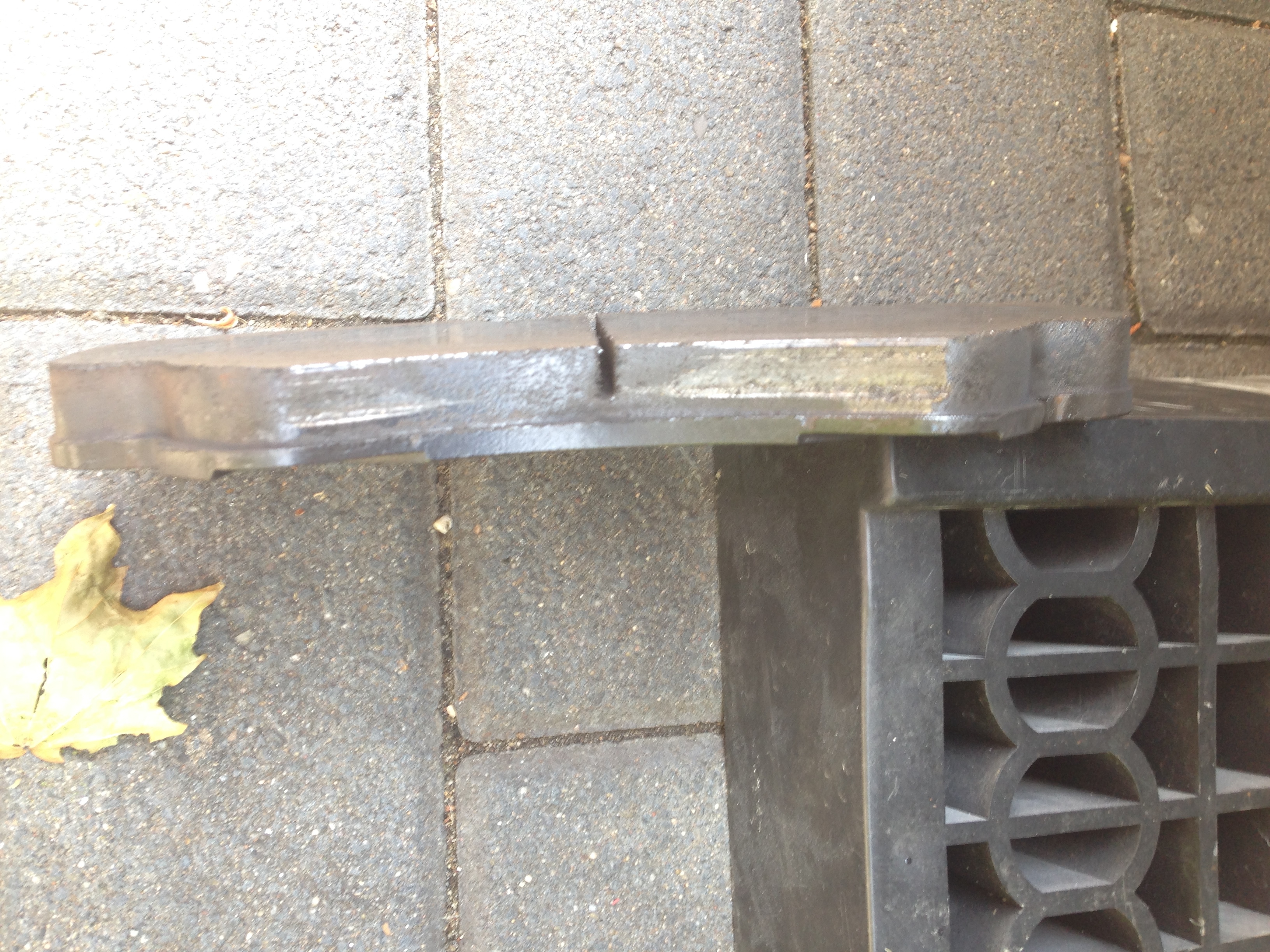

Nach Bearbeitung des Belages und der Trägerplatte am Schleifstein sieht es wieder so aus wie es aussehen sollte ![biggrin [smilie=biggrin.gif]](./images/smilies/biggrin.gif)
