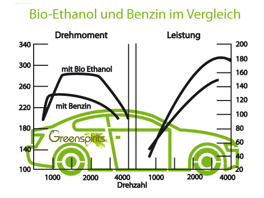

Das ist leider völliger Unsinn dachte ich anfangs auch bis mich der Till aufgeklärt hat ,außerdem fahren die Indycars E 100.
Es geht nur um den Kaltstart dabei ,und ein wenig darum daß reines Ethanol wenn man es nicht absolut geschlossen lagert hygroskopisch ist.Da ist dann wohl auch das problem denn wenn E 100 genug wasser "gezogen" hat kann es problematisch mit dem schmieren werden denn Wasser schmiert nicht.
Kannst aber gerne den Till dazu fragen wenn du mir nicht glaubst.
http://www.greenspirits.at/
Dort steht auch daß man wegen der Schmierung mindestens E 95 fahren sollte,ist aber genauso unsinn wie dieses Bild von dieser Homepage leider.Da wird von einer erheblichen leistungssteigrung auch bei Saugmotoren(unverändert ,also keine Verdichtung erhöht bzw. auch Zündkurve geändert und Steuerzeiten etc,es gibt ja die Alkohol Klasse beim Dragrace die fahren auch E 100, OK die Topfuler fahren 85% Nitromethanol,ab der 1/8 Meile kommt es zur selbstzündung, mit unter ein Grund warum nach jedem Lauf der ganze Motor zerlegt wird.Ich konnte schonmal zusehen "Hockenheim Nitro-Olympics Fahrerlager"
