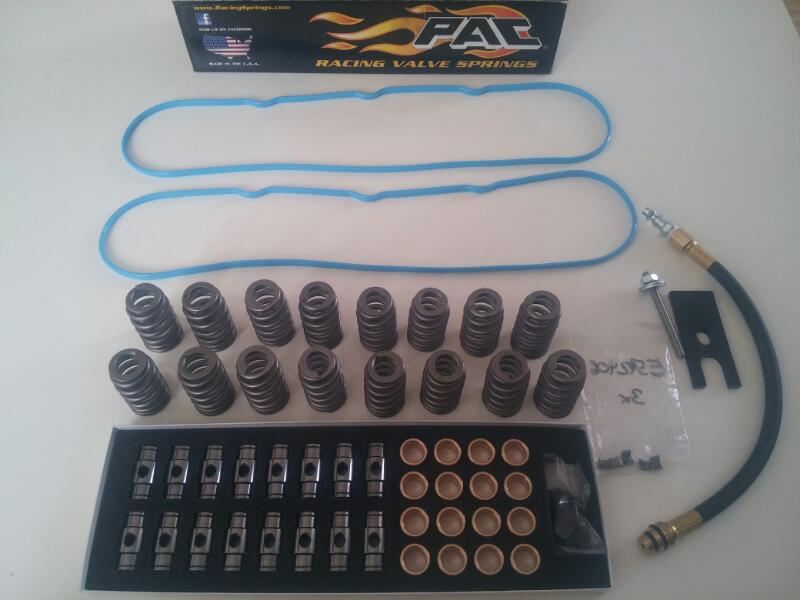

Sieht sehr hochwertig aus das Trunnion Kit vom Heinz ![good [smilie=good.gif]](./images/smilies/good.gif)
- Update Ventilfeder und Trunion Kit.jpg (47.94 KiB) 9388-mal betrachtet
