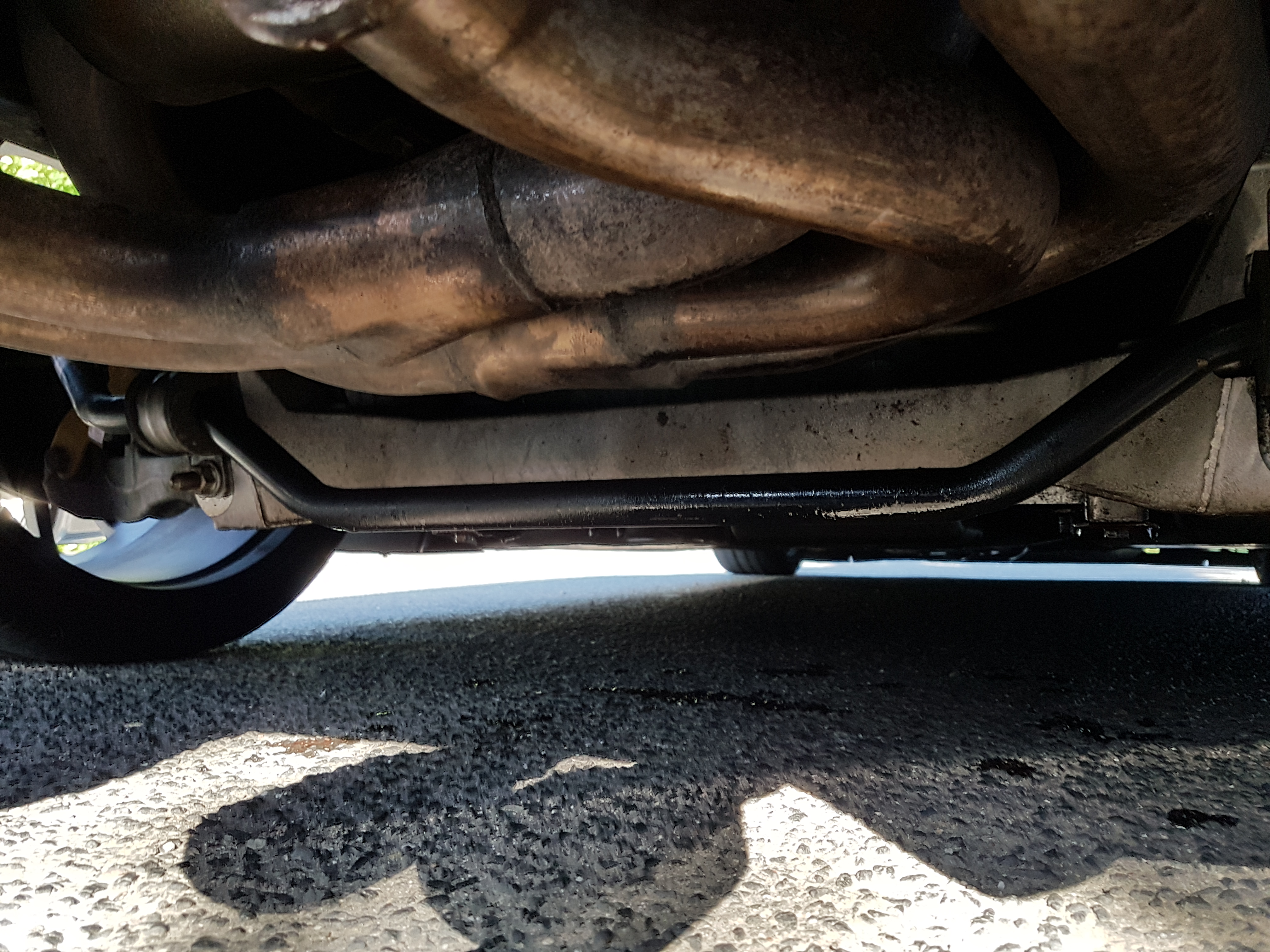

Wie sieht das beim Getriebeölwechsel aus? Wird da bei der Automatik das Öl im diff mit getauscht?
Ich musste gestern abgeschleppt werden weil der Karren unter Volllast wolken hinten raus geschmissen hat.
Ausgestiegen geguckt, ganze Heck voller Öl und schön am tropfen in höhe des Diffs.
Frage deshalb weil ich das Getriebeöl hab wechseln lassen vor 2 wochen und es seitdem die erste richtige Ausfahrt war, da haben die mit Sicherheit Murks gemacht.
Naja steht jetzt in der Werkstatt, werde wohl die nächsten Tage Bescheid bekommen.
Muss wohl direkt nach dem Wechsel schon undicht gewesen sein weil es bei der Heimfahrt nach dem wechsel schon mal kurz geraucht hatte unter Last. Und in der Garage gestern auch ein flecken auf dem Boden entdeckt.
Ideen? Dichtung, ablassschraube?
Lg dennis

kann so banal sein wie Öl aus der Getriebentlüftung wei zB zuviel drinnen ist und dann schön auf den Auspuff tropft und tolle Rauchwolken ergibt. Alles andere eher nicht weil wenn es unten undicht wäre kann es nicht auf den Auspuff gelangen. Aber am besten alles kontrollieren

neophyte3105 hat geschrieben:Ich musste gestern abgeschleppt werden weil der Karren unter Volllast wolken hinten raus geschmissen hat.
Seit wann erzeugt ein undichtes Diff "unter Vollast Wolken hinten raus" ?
Mag ja sein dass das Diff undicht ist und tropft, aber Wolken hinten raus bei Vollast deutet doch eher auf einen vorhandenen oder zukünftigen Motorschaden hin ?????????

Falsch formuliert, AUS dem Auspuff qualmen stimmt natürlich nicht. Tropft seitens diff und fliegt durch die hohe Geschwindigkeit auf dem auspufff bzw ans heck und qualmt da durch.
Und wie gesagt.. auf der nachhause-fahrt vom getriebeölwechsel hat er dies zum ersten mal getan. Wo ich mir aber nix bei gedacht habe.. kann ja sein das nen paar Tropfen beim Wechsel daneben gegangen sind und so verbrannt sind. Naja in ein paar tagen bin ich schlauer.. aber iwas haben die vergeigt. Ich bin gespannt.

Die Erklärung vom Heinz mit zuviel Öl klingt schon logisch

Wenn man sich Dein Bild ansieht kann man aber nicht mehr wirklich von "Diff tropft" reden
Ich würde da keinen Meter mehr fahren solange die Ursache nicht geklärt ist.

Nein Nein, ging dann sofort auf den adac-schlepper richtung Werkstatt.

CCRP hat geschrieben:kann so banal sein wie Öl aus der Getriebentlüftung wei zB zuviel drinnen ist und dann schön auf den Auspuff tropft und tolle Rauchwolken ergibt. Alles andere eher nicht weil wenn es unten undicht wäre kann es nicht auf den Auspuff gelangen. Aber am besten alles kontrollieren
Genau so war es auch! Die Werkstatt hat mir jetzt nach langem hin und her nen halben Liter abgelassen, und zum genauen nachmessen des füllstandes muss ich ihn nochmal hinstellen weil sie aktuell über kein Messinstrument verfügen womit man den genauen Füllstand ermittelt. Und muss ja kalt sein die Brühe..

Nö die Brühe muss nicht kalt sein , der Ölstand wird bei 50 Grad Öltemperatur gemessen, dafür öffnet man einfach die Schraube wo es eingefüllt wird und bis zu deren Unterkante muss das Öl reichen, eigentlich ganz einfach.
Man berichtige mich wenn ich was falsches geschrieben habe.

So habe ich es auch beim Wechsel gemacht. Einfüllen im Stand bis es raus läuft, dann Motor an bis circa 40 Grad erreicht sind im Getriebe und bei laufenden Motor auffüllen bis es wieder raus läuft. Fertig. Bis jetzt alles gut nach über 1000 Kilometern und auch mal Öltemp. von um die 100 Grad.

6 gang Auto gteht bischen anders wie 4 Gang Auto beim nachfüllen. Am Wannenboden ist eine Ablassschraube mit Steigrohr, die muss offen sein und rechts am Getriebegehäuse ein Plastikstoppel. Dort wie bei laufenden Motor in Park solange eingefüllt bis es an der Wannenschraube raustropft.
