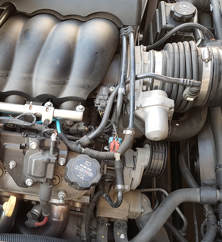

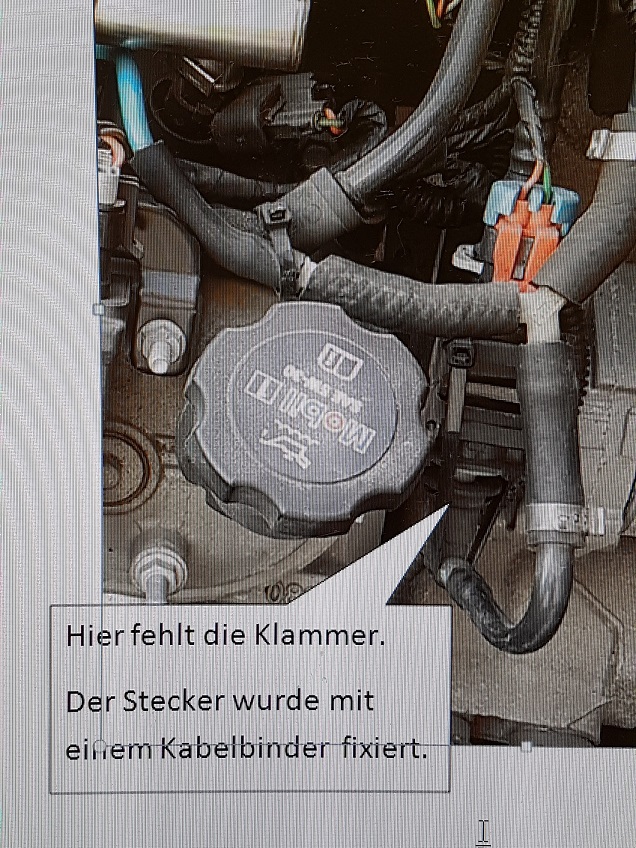

Habe gestern nochmal alles überprüft und dabei festgestellt dass bei einem Stecker die Fixierklammer fehlt. Das ganze wurde mit einem Kabelbinder fixiert. Evtl. liegt da der Fehler.
Kann mir jemand sagen wo ich so eine Klammer bekomme.
Siehe Bilder
Bei den Bildern sieht man auch wo mein Vorgänger den Unterdruck abgenommen hat.
Siehe Bilder

Sieht irgend wie ganz schön gefrickelt aus.
Spezielle Ersatzteile bekommst wenn dann wie immer bei Werner Moll, Corvette Projekt.
Meines Wissens wird der Unterdruck original für die NPP an der Ansaugbrücke abgegriffen, der Ingo von IDP Corvette kann dir da bestimmt was zu sagen, oder wie schon erwähnt...Molle
