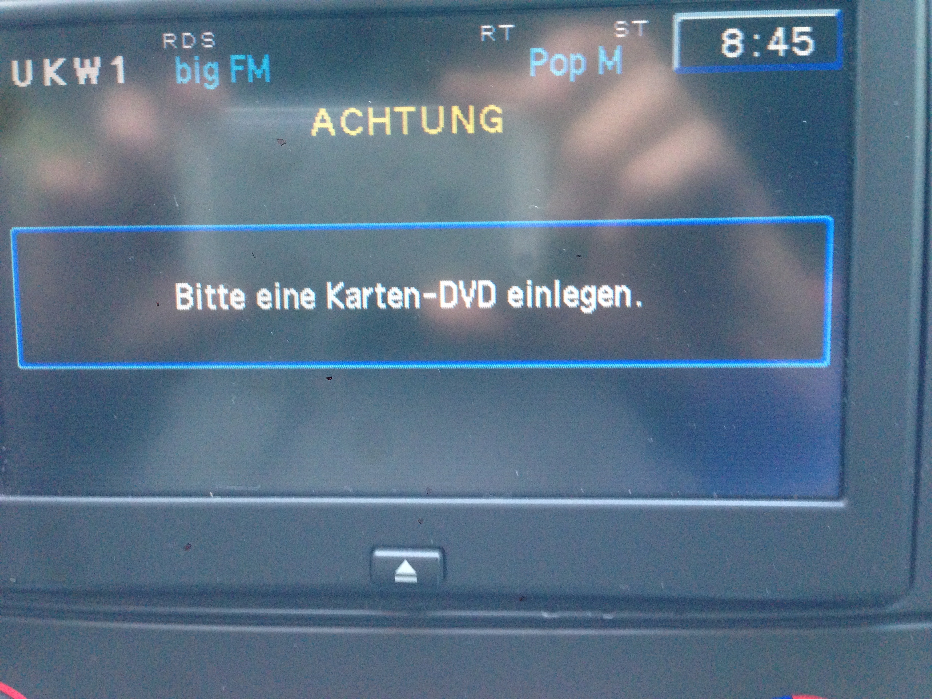

da bei mir offenbar der Laser/Abtaster der Navi-Einheit nicht mehr funktioniert, suche ich jemanden der das reparieren kann.
Folgender Fehler kommt beim starten des Navi`s "Bitte eine Karten DVD einlegen". Die DVD ist selbstverständlich drin und läuft auch in einer anderen Navi-Einheit.

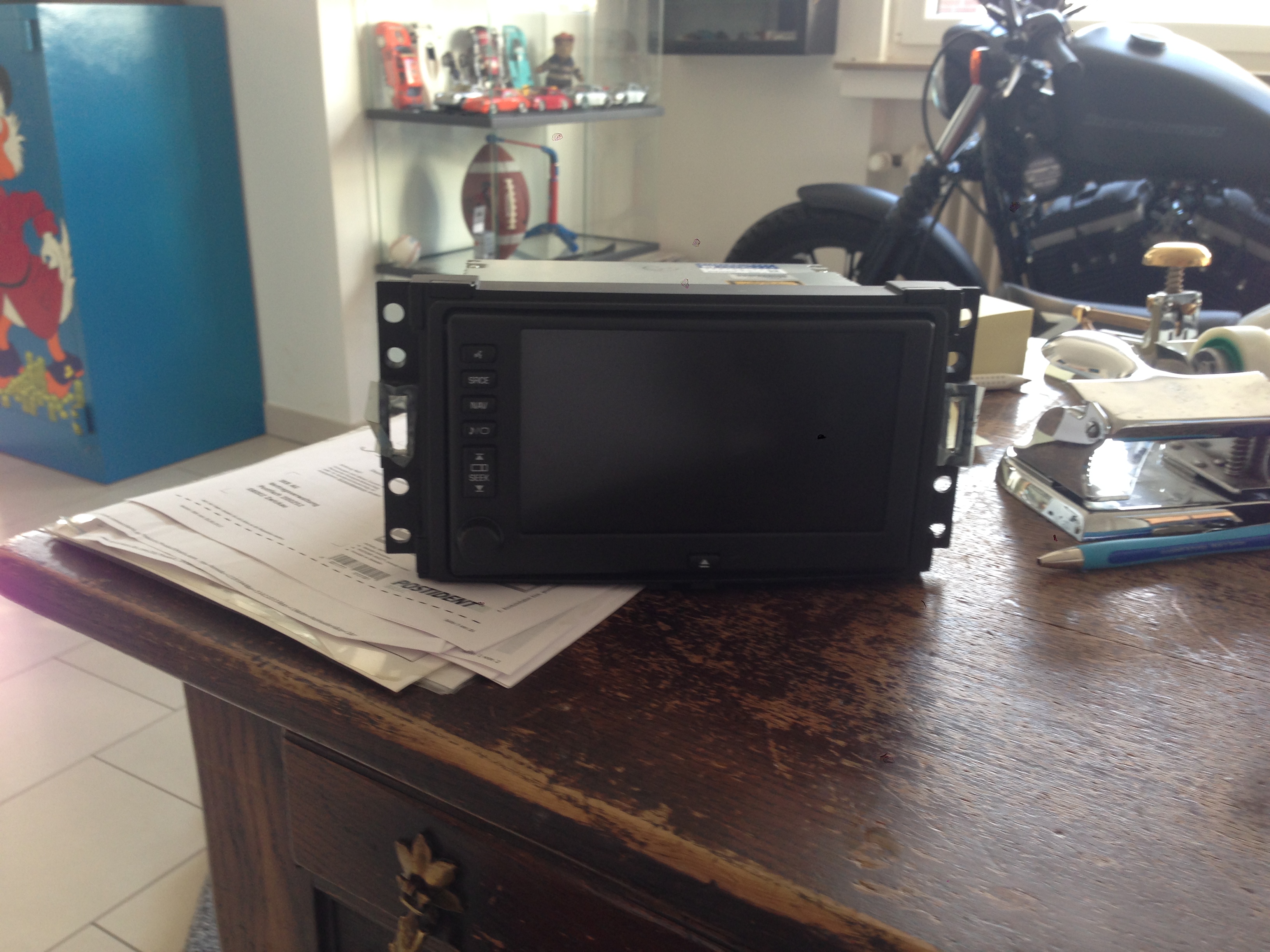

Die Navi-Einheit ist ausgebaut, liegt hier und kann verschickt werden.

Besten Dank für die Antworten. Das Navi geht jetzt nach Mülheim und wird repariert.

das sind alles in allem ca. 2h Arbeit das Ding zu zerlegen und wieder zusammenzubauen, da das Navi Laufwerk
unter dem CD Laufwerk montiert ist.
Reparieren kann man an dem Laufwerk auch nicht viel, also nur austauschen!
Da kommen dann schnell 150-200 Euro zusammen wenn ich das machen würde.
Wenn man sich die Gebrauchtpreise anschaut, lohnt das nicht (meiner Meinung nach)

danke thomas,das laufwerk kostet mit einbau 350 euro bei der reparatur firma die comand repariert ![drinks [smilie=drinks.gif]](./images/smilies/drinks.gif)
