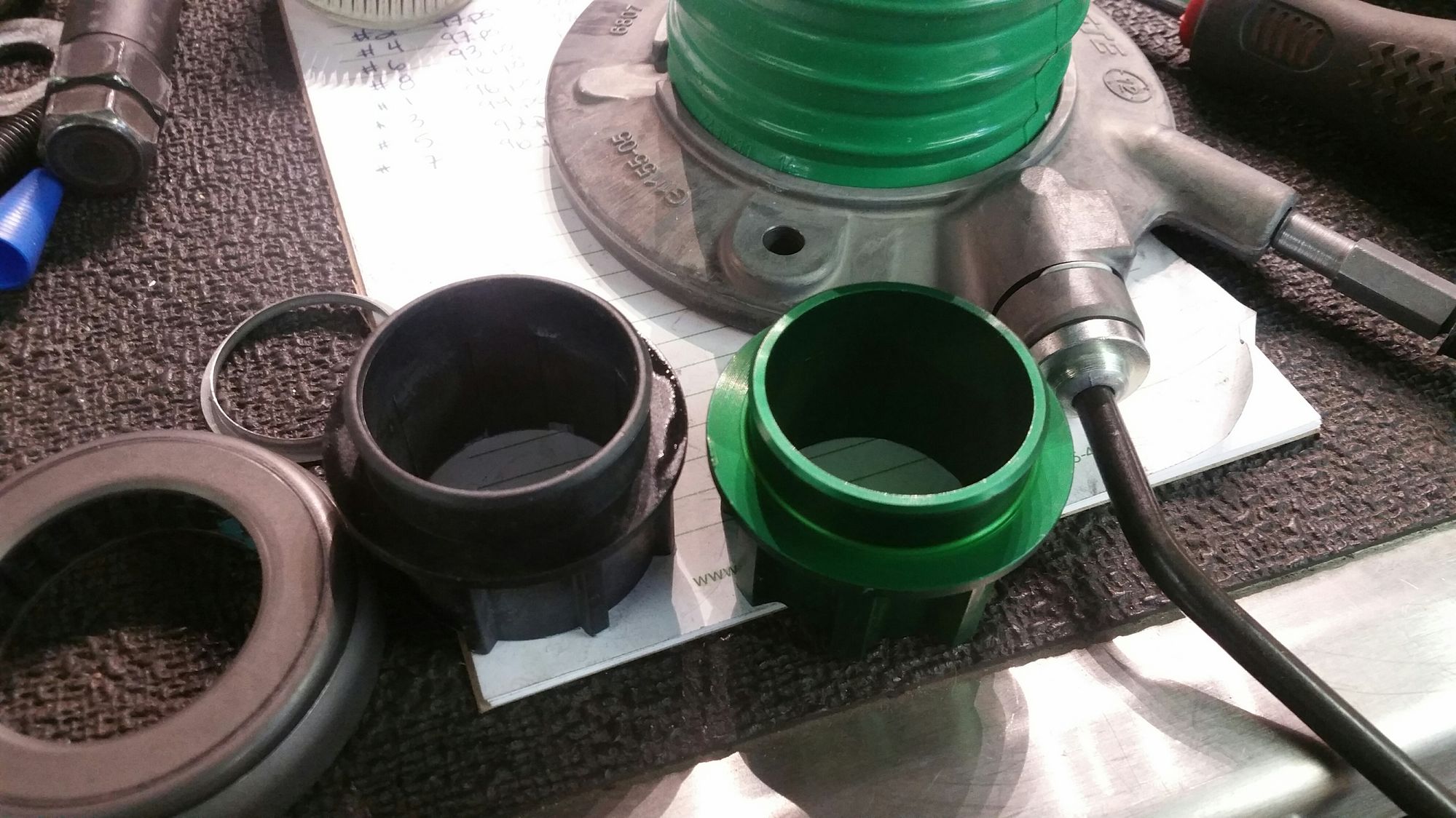

Bei knapp 60tkm hat mein Kupplungsnehmerzylinder den Geist aufgegeben.
Finde ich etwas enttäuschend!!
Ist ja zum Glück schnell gemacht über Pfingsten
Hat das auch jemand mal gehabt?
Ich habe regelmäßig die Kupplungsflüssigkeit mit der Rangermethode gewechselt, war aber nach kurzer Zeit wieder schwarz.
Ich verlege jetzt erstmal eine Entlüftungsleitung in den Motorraum, dann kann man das vernünftig wechseln....

Die Originalen Zylinder sind schon ziemlich billig aufgebaut.
Ich hab mal einen zerlegt.
Da ist keine Kolbenringstange drinn, sondern nur so etwas wie ein dicker O-Ring welcher dann direkt auf den Kunststoffring des Ausrücklagers drückt.
Der O-Ring ist also die Kolbenstange
Hat mich schon ein wenig gewundert, dass es "überhaupt" funktioniert

ja, das Kunststoffteil ist wirklich nicht gerade vertrauenerweckend...
Es gibt aus Amiland eine Tuningvariante aus Alu.
Hat da jemand Erfahrungen mit?
Ob das alles so zusammenpasst, weiß man ja letztlich auch nicht.

Stimmt, das hab ich auch schon mal gesehen...
Mein Geberzylinder ist ein "tilton" von "tick".
Wenn ich von denen auch ein nahmerzylinder gefunden hätte, wäre das meine erste Wahl gewesen.

Gibt es von Tick, die halten den originalen für gut, liefern ihn als Option mit Ihrem Aluteil "TICKshift Billet Release Bearing Support":
http://www.tickperformance.com/gm-slave ... -24237634/
Ansonsten gibt´s noch etwas von Katech, halte ich für meine olle Ls3 aber für etwas "overdressed" :
http://store.katechengines.com/heavy-du ... -p337.aspx

Ich hatte mit Tilton an so etwas gemeint. Erinnert mich an meinen Masterzylinder:
http://tiltonracing.com/product-categor ... e-bearing/
Wenn der Von Katech auch in die C5 passt, wäre es wohl mein nächster...
