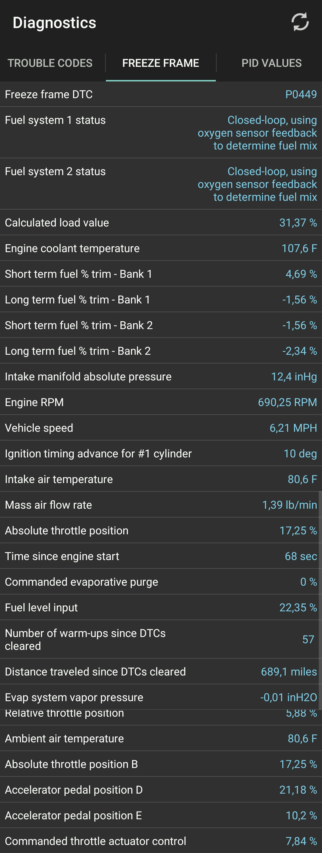

Moin,
kürzlich ging bei mir die Motorkontrollleuchte an. Hab dann direkt den Fehler ausgelesen:
P0449 Evaporative Emission System Vent Valve/Solenoid Circuit
Oder auf einem deutschen Auslesegerät: Verdunstungs-Emissions-Kontrollsystem Belüftungsventil/Spule Schaltkreis Fehler
Da man zu diesem Fehlercode "P0449" viel bei google und in den Foren findet, bin ich wie beschrieben vorgegangen:
- Sicherung geprüft: OK
- 12V geprüft: liegt an OK
- Das Ventil an der Hinterachse oben rechts am Tank getauscht
- Fehlerspeicher löschen: Klappt leider nicht!
Der Fehler lässt sich einfach nicht löschen. Das alte Ventil kam mir auch nicht kaputt vor, hat sich genau wie das neue verhalten und bei 12v geschlossen. Habe dann trotzdem das neue Ventil drin gelassen, kann ja nicht schaden.
Den Tankdeckel habe ich auch geprüft, der wirkt vollkommen OK. Hatte mir auch vor ca. 1 Jahr bereits einen neuen gekauft.
Was kann ich nun noch tun?
Der Freeze Frame als Bild.

Heute ist die Motorkontrollleuchte wieder ausgegangen
Ein befreundeter Mechaniker meinte zu mir, dass es Fehler gibt die sich nicht löschen lassen, sondern nach entsprechender Diagnose von selbst gelöscht werden.
Nun vermute ich irgendwie, dass ich das Problem doch behoben habe, dass Auto nur ein paar km für die Diagnose benötigt hat das zu registrieren.
