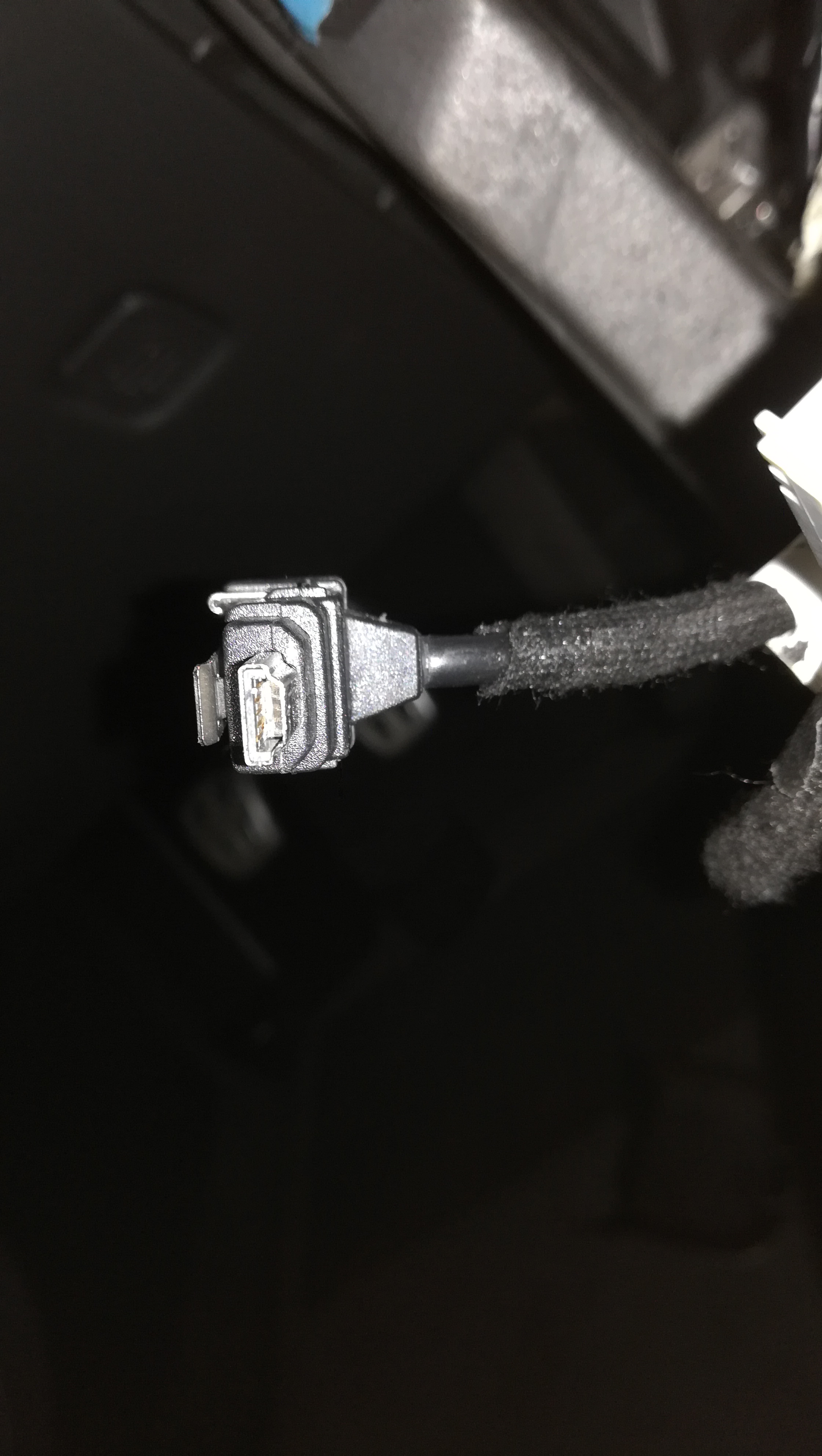

Ich habe eine Bitte an Euch, kann mir jemand sagen welche genaue Typenbezeichnung der Navi seitige Mini USB Port hat?
Ich benötige einen Konverter von Mini auf USB 2.0, inzwischen habe ich nun schon den zweiten Konverter besorgt der zwar augenscheinlich passend aussieht aber letztendlich doch nicht paßt.
Danke
Andreas

Hallo Andreas,
ja, exact sowas nur passt der leider nicht, hab den schon zu Hause. Irgendwie hab ich den Eindruck als sei es ein GM spezifischer Stecker, kann das sein?!?
Danke für Deine Hilfe!
Andreas

Ich hatte das gleiche Problem, beim genauen vergleichen mit einem USB 2 Stecker vom Fotoapparat habe ich dann gesehen das der von der Vette ein ganz klein wenig anders geformt ist.
Ich habe mit einer Spitzzange in dem Bereich wo sich der Stecker verjüngt die Kanten ein wenig nach außen gebogen und schwups passt das ganze und funktioniert auch wie gewünscht
In dem angezeigten Bereich ein wenig nach außen drücken

Tatsächlich, dass wäre ja super! Werde ich probieren, Danke!
Ich berichte.

Sodale, komme gerade aus der Garage, mit sanfter Gewalt habe ich den Mini USB Port in Form gebracht und schon lies er sich stecken.
Merci Andreas für Deinen Tip!
Die Funktion werde ich dann kommendes WE abchecken da aktuell die Batterie draußen ist.

Hatte gerade die Diva unter Strom gesetzt, auch die Funktion der USB Schnittstelle ist in Ordnung!
Nochmals vielen Dank für den kompetenten und vor allem schnellen Support!
