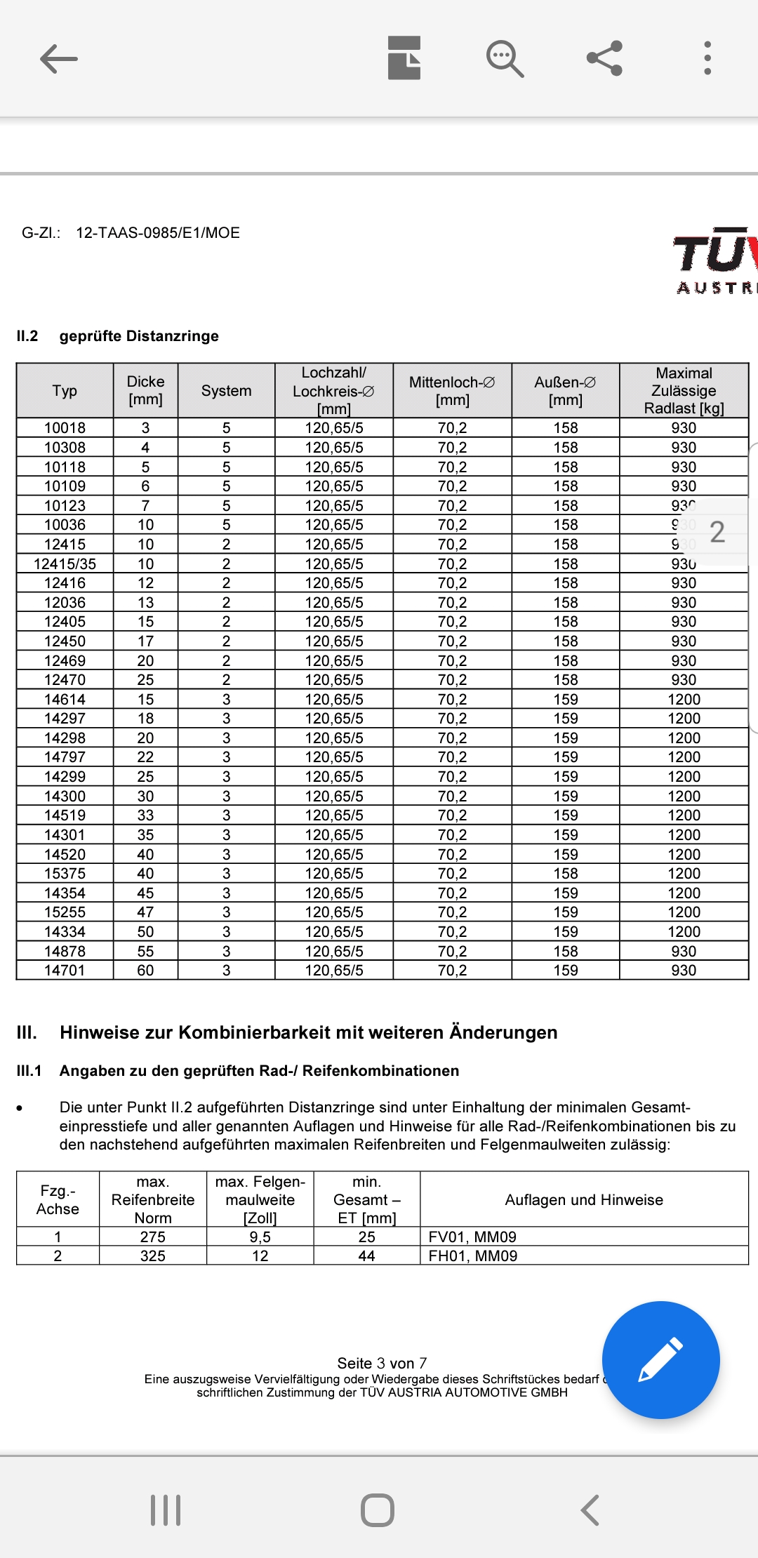

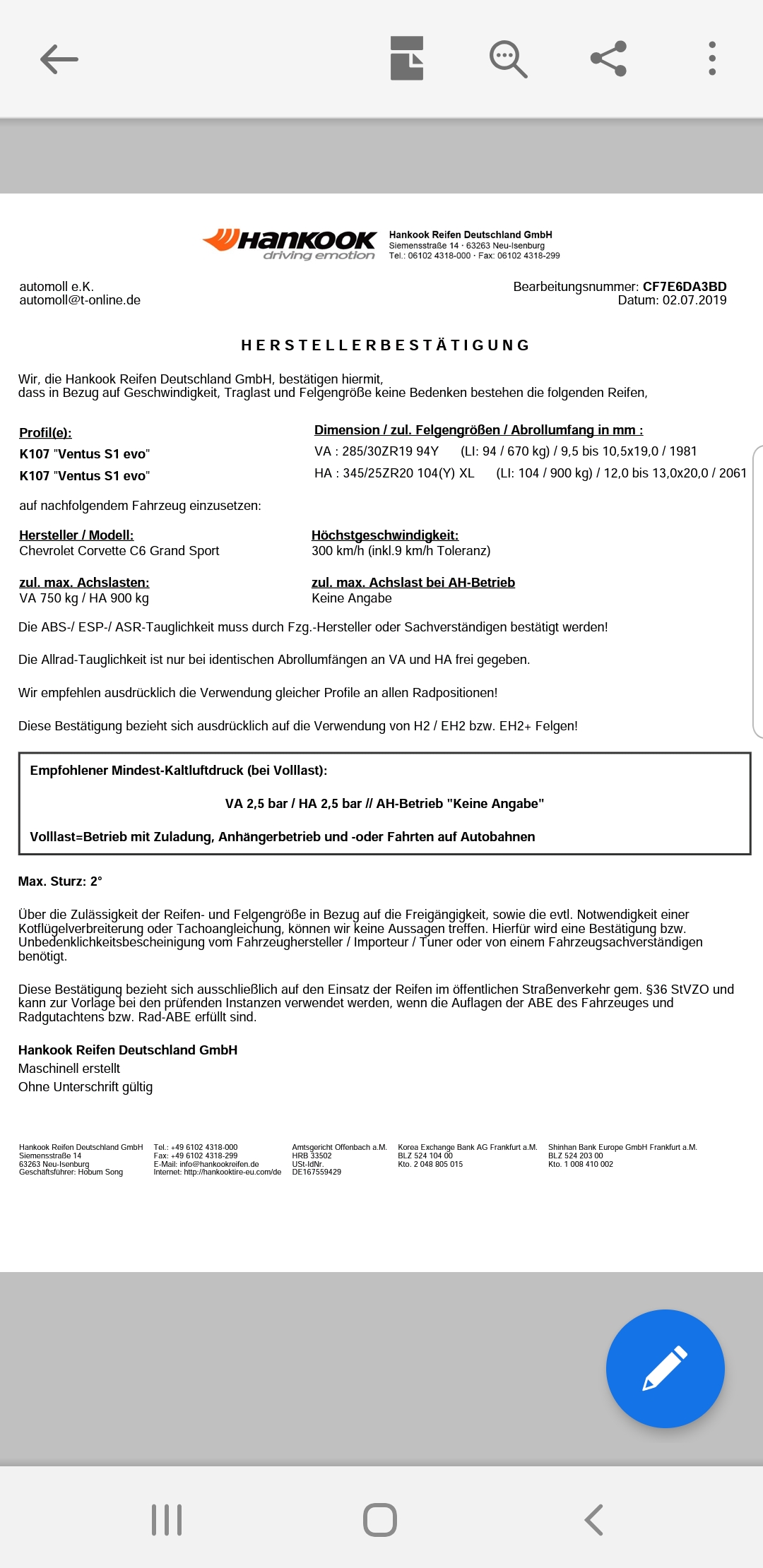

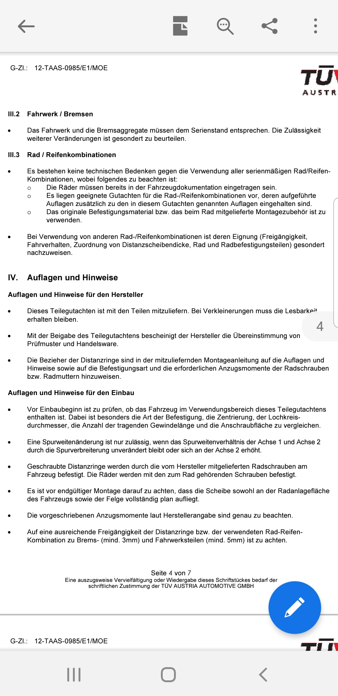

Moin. Ich habe nächste Woche einen Termin beim TÜV zum Eintragen meiner Speedline Felgen in der Größe 20 und 19 Zoll. Als Bereifung habe ich die Hankook 285/30/ZR19 und 345/25/ZR20. Folgende Unterlagen habe ich für den TÜV. Die Reifenfreigabe von Hankook und das Teilegutachten von den SCC Spurplatten. Die Platten will ich morgen montieren. Leider kenne ich mich mit diesen ganzen Kombinationsmöglichkeiten nicht aus. Die Felgen und Reifenkombi dürften kein Problem sein. Die Reifenfreigabe liegt vor und bei den Felgen handelt es sich ja um originale GM Felgen die so auch für meine GS direkt mitgeordert werden konnten. Nur wie sieht das mit der Kombination der Spurplatten aus. Wollte vorne und hinten 15mm dran packen. Dann dürfte nichts überstehen. Das Teilegutachten der SCC Spurplatten deute ich so, dass es keine Bedenken mit einer Sonderabnahme gibt wenn die Original Rad Reifenkombi vorliegt und die Freigängigkeit gegeben ist. Die Speedlinefelgen sind ja original nur die Reifen nicht. Das mit den Reifen dürfte dann ja aber mit der Reifenfreigabe passen. Liege ich da richtig. Oder gibts noch was das ich dem TÜV wegen den Platten noch vorlegen soll bzw. kann? Die Platten sind übrigens bereits eingetragen. Aber nur mit den alten Felgen und den alten Reifengrößen. Beides natürlich kleiner als jetzt. Ihr wisst ja wie das ist. Lieber gut vorbereitet sein als hinterher blöd beim TÜV stehen.

Geht ohne Probleme. Genau das gleiche bis auf die 285er vor 6Wochen bei meiner eingetragen.
Meine Kombi.
K107 "Ventus S1evo" VA : 275/30 ZR 19 (96 Y) XL (LI: 96 / 710 kg) / 9,0 bis 10,0x19 / 1976
K107 "Ventus S1evo" HA: 345/25 ZR 20 (104Y) XL (LI: 104 / 900 kg) / 12,0 bis 13,0x20 / 2068.
Der TÜVerer war beegeistert von der Vette,hat sogar die evtl.Tachoabweichung überprüft alles Top.
Das ganze Auto wurd in alle Möglichkeiten verschränkt u. bestimmt 30x fotografiert für seine Doku.
Du hättest von SCC auch ein Teilegutachten mit deiner VIN Nr. bekommen.Geht kostenlos Online.

Hallo Bad Boy. Wo geht das denn mit der VIN? Habe gerade noch auf der Homepage geschaut. Konnte aber nix finden. Nur nach Fahrzeugmarken sortiert.

SCC Hompage > Service >Herstellerfreigabe ausfüllen ... Mußt dich aber regestrieren.
besser du rufst mal an.
