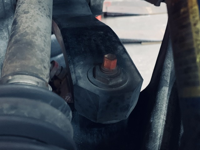

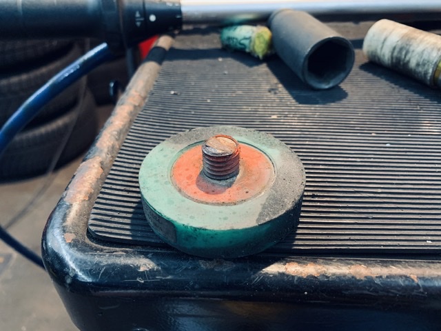

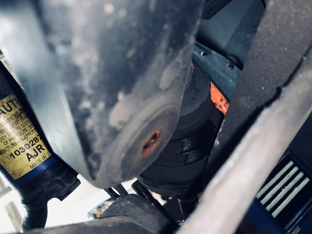

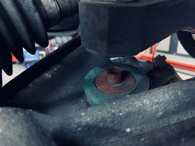

Hallo Leute,
Ich habe heute meine Radlager gewechselt bzw. Beim Zerlegen viel mir auf das die von mir nachgerüsteten Stellschrauben von DLP gebrochen sind. bzw. Hinten links. [smilie=cray.gif]
Laufleistung der Stellschrauben liegt bei ca. 12.000km.
Beim Einbau hab ich genau auf die Einbanleitung geachtet. Ist euch sowas schon mal passiert oder ist da was bekannt?

Schäden an den Stellschrauben haben i. d. R. folgende Ursachen:
1. Unsere Wartungsvorschrift für die regelmäßige Reinigung und Fettunterlage wurde leider von vielen Kunden nicht beachtet.
Wir haben das u. a. auch bei uns in der Servicestation festgestellt und ein Rundschreiben aus dem Febr./ März 2020 an alle Kunden versandt und noch mal daran erinnert.
1.1 Rundschr. Febr. 2020 für die Stellschrauben mit Nutzung im normalen Straßenverkehr:
1.2 Rundschr. März 2020 für die Stellschrauben mit Nutzung im normalen Straßenverkehr und auf der Rennstrecke:
2. Die Gleitflächen auf den unteren Dreieckslenkern haben Riefen und Einkerbungen, verursacht durch Metallronden von abgeschnittenen GM- OEM- Stellschrauben.
Diese Flächen müssen dann vor dem Einbau der DLP- Stellschrauben geglättet/ poliert werden oder - wenn nicht mehr möglich - mit Gleitplatten versehen werden. Eine detaillierte Beschreibung ergibt sich aus unserer HP.
3. Materialfehler sind bisher aufgrund der wenigen Schäden unwahrscheinlich; können aber auch nicht ausgeschlossen werden!
Wenn diese innerhalb der Gewährleistungfrist/ Garantie auftreten, leisten wir selbstverständlich Ersatz.

wollte mir eigentlich demnächst diese DLP Schrauben bestellen. Aber das ist natürlich sehr unschön. Dass mit dem Fetten macht in jedem Fall Sinn. Ich benutzte dazu Telfon Spray bei den originalen Stellschrauben. Dadurch bleibt kaum Dreck kleben. Allerdings habe ich noch nie gehört, dass die originalen Schrauben abgerissen sind, mit oder ohne Schmierung. Zudem hätte ich vermutet dass der Reibungskoeffizient der Gummifüße der originalen Schrauben größer ist, als der von diesen DLP-Delrin-Füßen (ich meine ich hatte irgendwo Delrin gelesen). Korrigiert mich falls ich mich irre. Aber somit wären die Scherkräfte auf die Schrauben bei den originalen Füßen sogar noch höher. Darf man fragen welche Festigkeitsklasse die DLP-Schrauben/Bolzen haben?
Bitte nicht falsch verstehen. Ich will das Produkt auf keinen Fall schlecht reden. Wie gesagt will ich sie mir selber bestellen, aber diese Fragen stellen sich mir jetzt, bei Betrachtung der Bilder.

Das Hauptproblem ist, dass bei defekten oder abgeschnittenen Stellschrauben deutliche Riefen auf der Auflagefläche des Dreiecks-Querlenkers entstehen. Ist das erstmal geschehen, lösen sich auch neue, ersetzte Stellschrauben nach einer Zeit wieder auf. Das ist wohl auch der Grund, warum es die Wartungsvorschrift für die regelmäßige Reinigung und Fettunterlage bei den DLP Stellschrauben gibt.
Optimal wäre natürlich eine wartungsfreie Lösung wie es werksseitig eigentlich der Fall ist. Zumindest so lange man nichts ändert.
