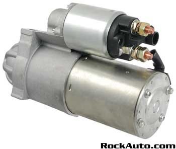

das ist natürlich ärgerlich. Was Du zunächst von oben machen kannst - sofern Du ein Messgerät hast, z.B. Digitalmultimeter: Den Pluspol abklemmen und gegen Masse messen, wenn da schon ganz niederohmige Werte abzulesen sind, hast Du einen satten Kurzschluss drauf.
Dann, bzw. sowieso erstmal Ursachenklärung, Bilder machen wenn möglich und die Vette auf Bühne oder Grube, genau abklären was da los ist. Vielleicht muss der Anlasser raus. Am Schub - Schraub Anlasser selbst gibt es mehrere Fehlermöglichkeiten, z.B. Magnetschalter aufgrund Abnutzung defekt, Verbindung Magnetschalter / Anlasser nicht in Ordnung, Kabelbruchfehler.
Der Schraubanschluss des Pluskabel von Batterie zum Anlasser / Magnetschalter ist ja eigentlich auch aus Kupfer, dass sich so ein Kabel löst habe ich selber noch nicht gesehen / gehabt, aber man weiß ja nie, lasse mich gerne besserem belehren. Was ich schon mal gesehen habe ist, dass sich der Anschluss am Magnetschalter aufgrund starker Beanspruchung irgendwann in Wohlgefallen aufgelöst hat und dann gegen Masse gefeuert hat.
Dann würde ich auf jeden Fall den Sicherung / Relaiskasten im Motorraum, bzw. Beifahrerfußraum checken, ob da noch alles o.k. ist, also kein Geruch etc.( wegen möglicher Folgefehler ).
