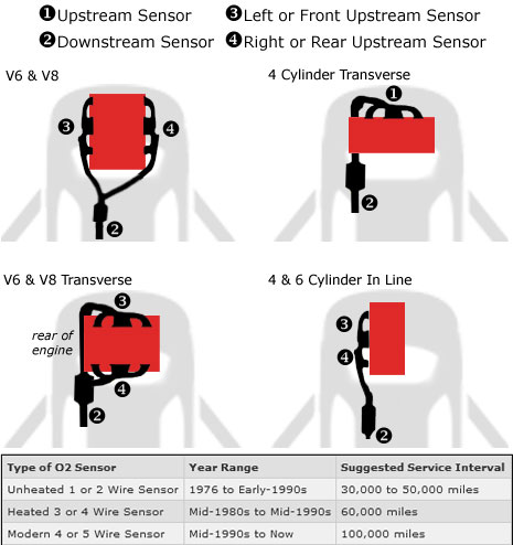

Re: MAF Sensor
O2 Sensoren >Laut Diagramm 100000mls ???
gefunden bei der Suche nach O2 Sensoren.
gruß
gruß
- O2sensorLocations.jpg (42.84 KiB) 13871-mal betrachtet
