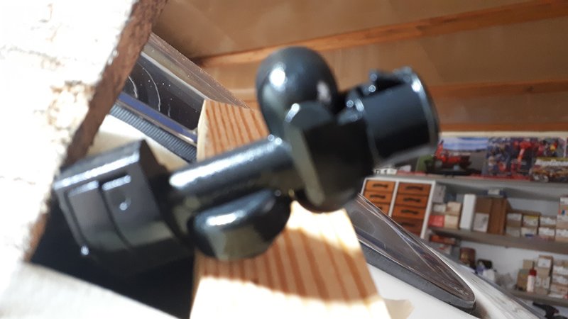

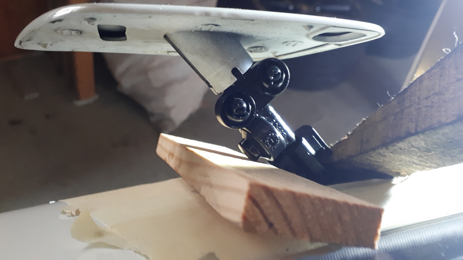

Re: Kappe C6 Scheinwerferreinigungsanlage ausbauen
Moin,
alternativ kann man auch nur das obere Teil der Abdeckung (1) vom Grundträger (2) entfernen,
ein Werkzeug, wie man es vom Wechsel bei einer Handy-Oberschale kennt, ist hier von Vorteil.
Gruß Bob_50
Bob_50 - Beiträge: 536
- Wohnort: Franken
In diese Pos.bringen und den Pipsel reindrücken ,sonst geht es oft kaputt.
Du mußt sie stück für stück vorsichtig rausziehen und in der Pos.arretieren.
