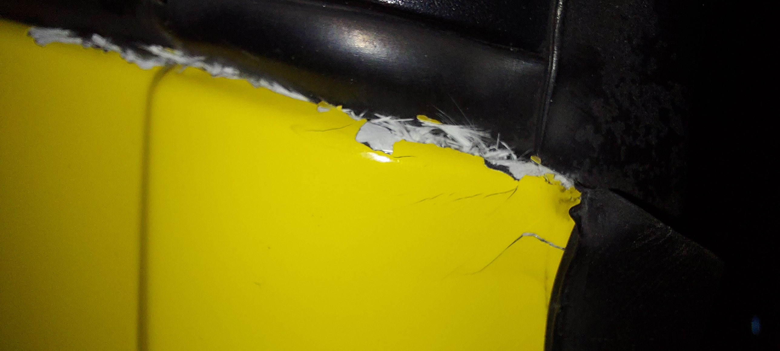

Servus Zusammen,
ich möchte es kurz halten, ich habe mein Dach nicht richtig befestigt oder vergessen zu befestigen - ich kann mich nicht mehr erinnern, steinigt mich dafür [smilie=comando.gif]. 1. Sek nicht aufgepasst und bei ca. 50km/h ist mir das Dach beim Losfahren auf der Landstraße abgeflogen. Zum Glück war niemand hinter mir.
Jetzt die Frage an die Experten, ist das Dach noch zu retten, muss gespachtelt, laminiert werden? Kann das Dach genauso stabiel sein wie vorher, was die Verwindungssteifigkeit, äußere Belastung (Sonneneinstrahlung) usw betrifft? Dach zu lackieren ist das eine, die andere Sache ist das Eindringen von Feuchtigkeit, Sonneneinstrahlung, Wind und Wetter.
Hat jemand einen Erfahrungswert, was so eine Reparatur kosten würde?

Frag mal bei Molle
https://www.corvetteproject-shop.de/ an evtl. hat er Ersatz.

Ja, kann man reparieren Hauptsache ist nicht verzogen. Materialkosten ca. 50€ Ohne Lack

Herzlich willkommen im TDVC (Targa Dach verlierer Club)
Du warst nicht der erste und wirst auch nicht der letzte gewesen sein.
Von C4 über C5 Über C6 .
Für mich unverständlich, dass GM hier nicht die Verrreigelung mit Kontakten ( Mikroschalter) abgesichert hat.
Blöd gelaufen.
Bei meiner ersten Clubausfahrtr mit dem CCBB anno 1999 relativ neue .C5 Targa
Wir stehen vor einem Event, die Vetten im Hintergrund, alle offen, die Leute schauen ja gerne mal rein in die Fahrzeuge.
Es begann zu regnen. Also hetzte die Frau schnell zur C5 und hollt das Dach aus dem Kofferraum und legt es auf das Auto.
Später bei der Abfahrt hat keiner mehr überprüft, ob es verriegelt war.
Bei Tempo 70 flog das Dach nach oben weg, segelte über die dahinterfahrende C3 , traf hinter
der C3 auf die Fahrbahn auf und wurde von der dahinter fahren C4 überfahren.
Der C4 Fahrer konnte da nichts mehr machen. ein lautes Geräusch Kracchhhhhhh..
Es war ein schönes nagelneues Acryl Dach in rot.
Das war dann in der Hälfte zerbrochen und komplett unbrauchbar.
Unter dem Strich noch Glück gehabt. Ich möchte nicht wissen, was passiert wäre,
wenn es die C4 frontal getroffen hätte, ob da nicht durch die Frontscheibe gegangen wäre?
Wenn dass Dach nicht verzogen ist, kann man es reparieren und lakieren lassen, sieht noch relativ gut aus.

Fahr einfach in eine Lackierei und lass es vom Fachmann begutachten. Der wird dir sagen ob es geht oder nicht. Ich denke so mit 400,-€ für alles wirst du aber rechnen müssen

Danke für den Hinweis,
so 400€ ist zumindest für mich dann ein Richtwert, um die umliegenden Lackierereien anzufragen, die sich hoffentlich mit GFK-Reparaturen auskennen.

GFK muss repariert werden, am besten mit 2K Kleber
Jede normale Autowerkstatt sollte das eigentlich können.
Mache die Werkstatt darauf aufmeksam, das da nicht mit Wasser geschiffen wird!!!"
Das saugt sich in dass GFK rein und du hast ein paar Monte später schöne Blasen im Lack.
Ein Bootsbauer kann zumindest das GFK reparieren.
Dazu muss es aber zerlegt werden( Dichtungen Griffe usw.)

Mit Harz und härter, kannst du das sicher selbst auch machen. Modellbauer haben das Zeugs auch und sind oft in der Lage, auch Autoteile zu reparieren. Aufs Gewicht kommt es da ja nicht an. Mit 2K Harz ist das relativ einfach zu flicken.
YouTube macht's möglich.

Danke für die Inputs - wurde letztes Jahr alles repariert
