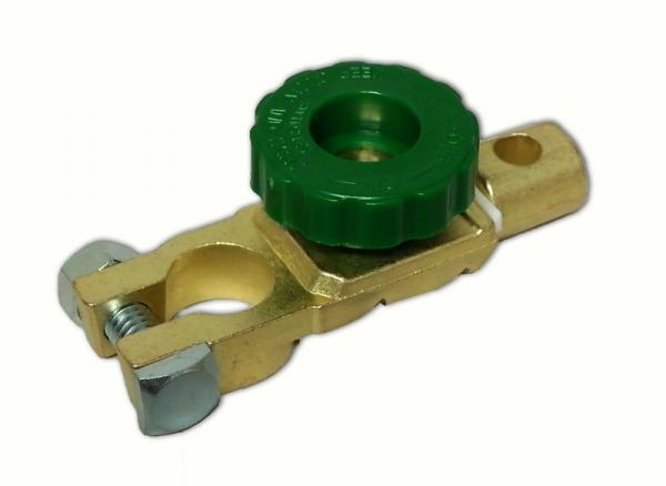

Alle, die einen Batterietrenner verbaut und ab und zu mal Startprobleme oder Ausfälle im Bordnetz haben, sollten mal die Kontaktflächen des Batterietrenners prüfen auf Oxydation und Kontaktunterbrechung.
Rändelschraube kompl. raus, Kontaktflächen mit Flies reinigen, Polfett, fertig.
Sicherung im Bypass – soweit verbaut – prüfen, ob noch intakt.

Bis jetzt hatte ich nie Probleme mit dem Trenner, Dieter. Aber danke für den Tipp.
Gruß, André

Genau aus dem von Dieter genannten Grund habe ich meinen Trenner nach 10 Jahren aus der C 3 geschmissen.
Gruß Karl
