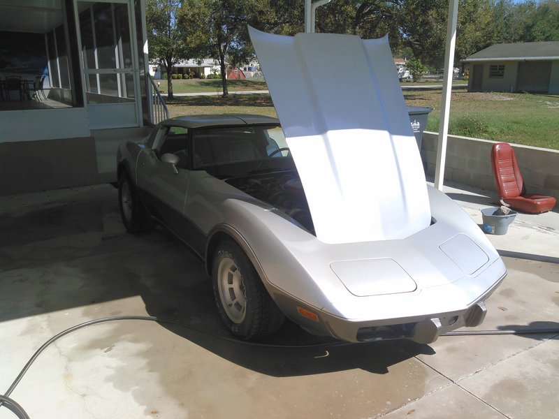

Hallo bin neu hier im Forum und hab gleich Mal eine Frage.
Habe mir letzte Woche eine 1978 c3 in den USA gekauft . Die Corvette hat ein 4+1 Schaltgetriebe kann mir jemand etwas über das Getriebe sagen ich finde im Internet überhaupt nix darüber.

4+1 ist mir als Serienschaltgetriebe unbekannt. Habe selber eine 78er C3 PC als Schalter = 4x Vorwärtsgänge + 1x Rückwärtsgang. Sollten es 5 Vorwärtsgänge sein ist es auf keinen Fall ein original C3 Schaltgetriebe. Ich hoffe für dich daß Du die Vette in USA nicht ohne Check gekauft hast, denn sonst kann da eine echte Wundertüte zu Dir rüberkommen.

Ich war natürlich selber in den USA und hab mir die Corvette selber angeschaut und gefahren. Die Corvette ist scheinbar was seltenes es gab bei GM ein 4Gang Schaltgetriebe mit Overdrive. Aber mehr habe ich auch noch nicht raus bekommen.

Moin eni01,Orginal ist da ein 4Gang Getriebe (Borg Warner T10 oder MuncieM22,M21,M20) verbaut,bei einen 5 Gang Getriebe hat der Vorbesitzer dieses nachträglich eingebaut das kann ein Richmond oder TKO(Tremec) Keissler sein.Ich bin mir jetzt nicht ganz sicher ob da was unten an Rahmen geschweist oder weggeschnitten werden muss wegen irgend welchen Halterungen.Schau mal bei Ecklers oder den Anderen Verdächtigen ,dann kannst du unterumständen dein Getiebe Identifizieren.greets Jürgen
