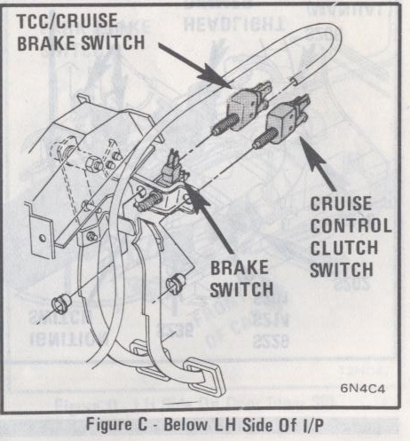

Mein Bremslicht geht nicht mehr
Ich halte es für äußerst unwahrscheinlich, dass gleichzeitig beide Birnchen das zeitliche segnen (werde das morgen aber noch mal checken), also hab ich mich schlau gemacht und bekam zu hören, es gibt einen Schalter über dem Bremspedal....
Hat vielleicht irgendwer ein Bild, damit ich weiß, wonach ich suchen muss und da nicht irgendwas völlig anderes rausreiße?
Dann werde ich morgen mal meine ganze Yogapraxis zusammennehmen und mich auf die Suche nach dem Schalter begeben

Moin moin,
ich bin zwar für die C3 überhaupt nicht zuständig, aber das ist der gleiche Schalter wie für die ganz frühen C4en.
Fußraumverkleidung entfernen und fündig werden.....
Reiner
Reiner
- Bremslichtschalter.jpg (119.86 KiB) 25251-mal betrachtet

Supi, danke! ![good [smilie=good.gif]](./images/smilies/good.gif)

Die Birnchen sind in Ordnung, das war ja aber eigentlich schon vorher klar. Und nachdem ich also irgendein störendes Plastikteil (Lüftung?!?) abgefummelt hab und meinen Luxuskörper dermaßen verbogen habe, dass jeder Wirbel einzeln guten Tach gesagt hat, hab ich besagten Schalter also entdeckt. Tja, sieht eigentlich top aus. Eigentlich hatte ich erwartet, dass da gar keiner ist...
Das ist zumindest in 90% der Fälle das, was ich von Marcel zu hören kriege, "kann nicht gehen, ist nicht da - warum es vorher ging, weiß niemand"
Spaß beiseite... Schalter also da, nix abgebrochen, zerbröselt oder sonstwie in Auflösung befindlich, alle Kabel fest. Schade, es hätte ja auch mal ganz einfach sein können.
Aber da mein Muckelchen eh noch mal zu Marcel muss, kann der dann die Sense ansetzen

Was ist mit den Basics....Sicherung ganz, Strom am Bremslichschalter und es müsste noch ein Relais geben, da bei den alten Amis Bremslicht und Blinker zusammen liegen.. .?

Wenn Du schon in Reichweite des Schalters warst, hättest Du die beiden Kabel einfach mal aneinander halten sollen, während eine zweite Person die Bremslichter checkt.

Diagnose sollte einfach sein, ist ja noch nit Can Bus ..
Stecker vom Schalter abziehen und zusammen halten.
Geht nicht
Messen , ob der + am Bremsschalter ankommt.
kein +
Sicherung prüfen.
So schwer ist das nicht .
Frank
PS Lad Dir den Schaltplan runter
