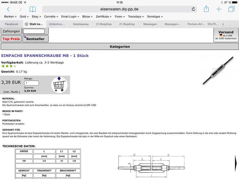

Ist es da nicht einfacher zwei Spannschrauben zwischen dem Lufteinlass zu setzten.
Nur mal so als Idee.....

Die Idee hatte ich auch schon...

Gewindestangen sollten auch reichen. Sieht dann aber etwas merkwürdig aus......

Geht sicherlich auch aber um die dinger zu verbauen muss ja auch der bumper runter und wie das ausschaut? hmm.
Diese Verstärkung wird ja auch nochmals mit dem splitter verschraubt. denke das hält besser und optisch sieht´s auch netter aus

Bumper runter ist ja nicht so das Problem, soll Werner mir mal so ein Ding bestellen und zusätzlich mache ich mal zwei Spannschrauben rein. Schön lackieren in schwarz und gut ist.
