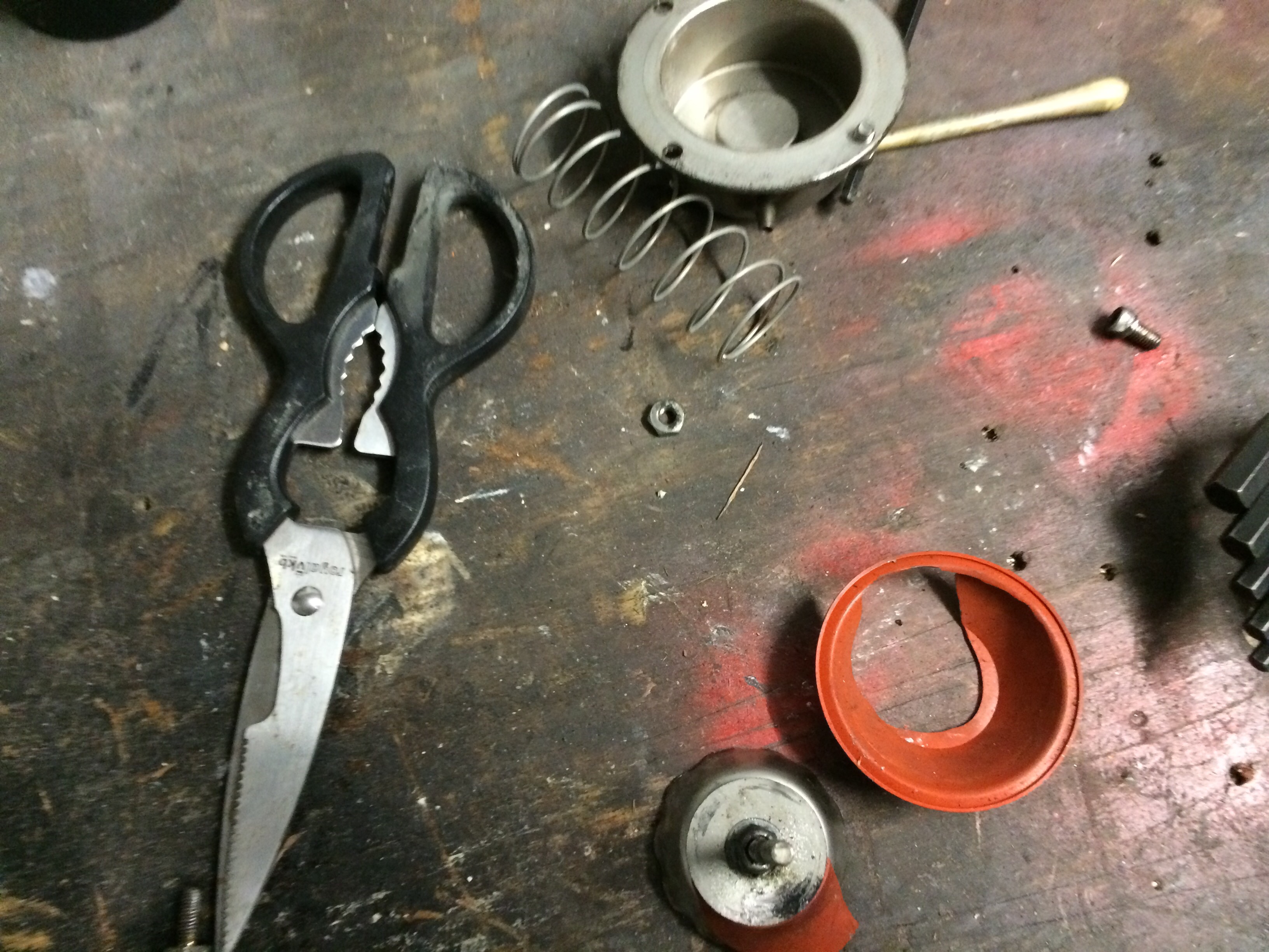

Hallo liebe Gemeinde , früher oder später denke ich passiert folgendes , das in der unterdruckdose der B&B Fusion die Membrane (Gummi ) kaputt geht , gestern hat mein Freund larassa. Mir eine neu unterdruckdose am auspuff gemacht , vielen Dank nochmal Thomas
hier eins Bild von der unterdruckdose

Toilettenpömpel kleinschneiden :) :)
Ne mal ohne jux,,,glaube nicht das du ausser beim Hersteller sowas finden wirst. Ist ja nen Formteil

Der Carpristo könnte sowas haben, allerdings bezweifle ich dass er die Gummis einzeln verkaufen will und wenn dann passen die nur zu seinen Dosen!
Re: B&B Fusion unterdruckdose defekt .....
Kannst du nicht beim Hersteller direkt fragen ?
Evtl. verkauft er dir ja das Ersatzteil auch einzeln ohne den Rest der Dose ?

Ja denke ich auch Micha , hätte ja sein können das hier einer ne gute Quelle weiss , die orginalen Gummis sind jedenfalls Schrott ![dash2 [smilie=dash2.gif]](./images/smilies/dash2.gif)

Karl , so wie ich gehört habe Kosten dieses Gummi über 20 Dollar und verschicken das da nur ungern ![dash2 [smilie=dash2.gif]](./images/smilies/dash2.gif)

Die Dose sieht doch aus, wie die Original Dose von GM. Sollte doch nicht die
Welt kosten. Ansonsten, wenn ich basteln möchte, würde ich versuchen, mir
mit mehreren Lagen Plasti-Dip ein Formgummi herzustellen. Trennmittel in
die Unterdruckdose sprühen und danach mehrfach Plasti-Dip "reinlackieren".
Hat nachher die Konsistenz wie Gummi.

Glasfasermatten und Harz ist nicht flexibel genug.
Wenn man das machen wollte müsste man meiner Meinung nach Silikonabgüsse machen. Die sollten auch mit den Temperaturen klar kommen und flexibel genug sein.
So etwas könnte man machen wenn man ein Original hat. Aber ob sich das lohnt weiß ich leider nicht.

Doch Marco
Die nimm ich für die andere Seite , die orginale gm Dose. Kann man nicht öffnen , die Qualität der Membrane muss aber um Welten besser sein , Thomas hatte von seiner Fusion noch die orginale
und hat seine Auch durch Orginal gm Dose getauscht
