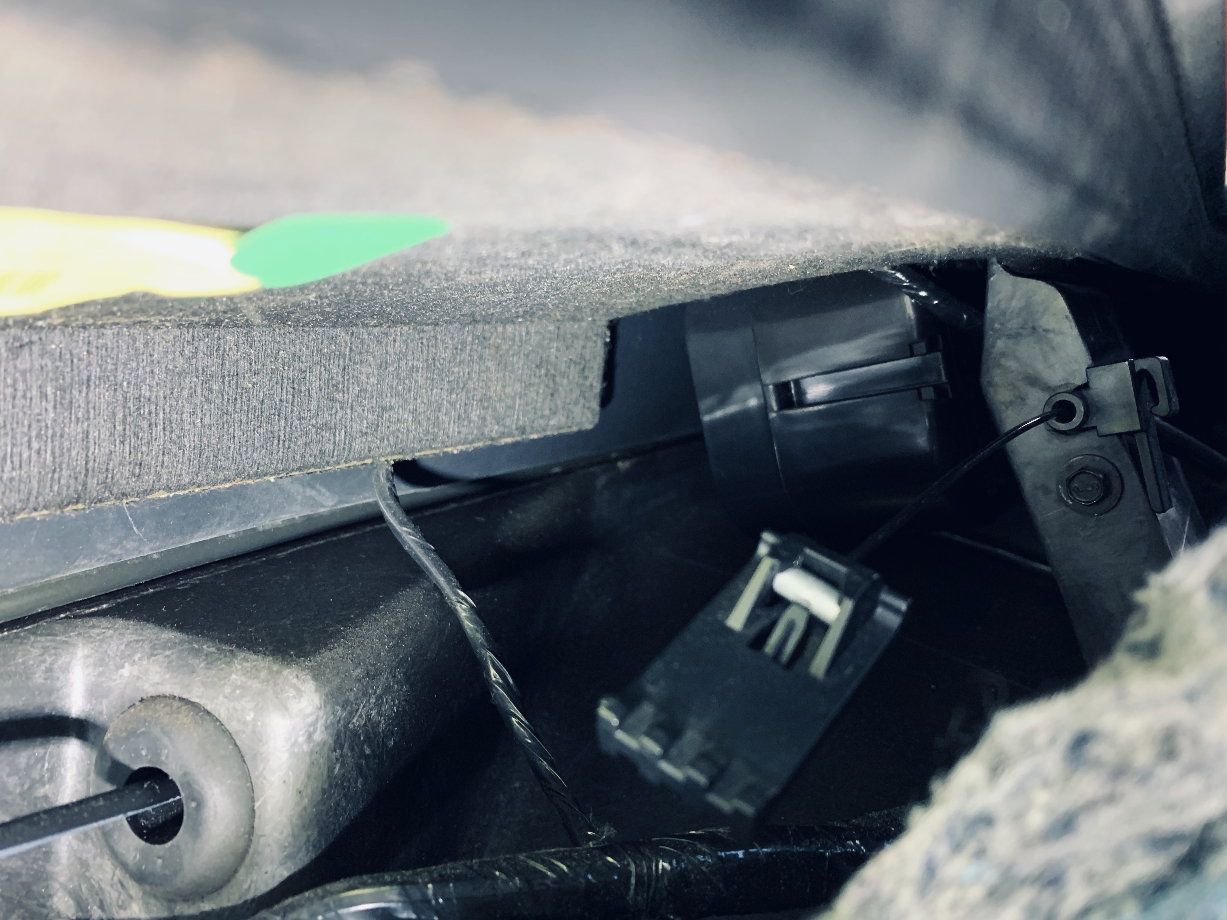

Links hinter dem Fahrer vor dem Kotflügel
Re: Piepsen von hinten
Kofferraum Fahrerseite über dem hinteren Kotflügel
schwampe - Beiträge: 974
- Wohnort: Miesbach
- Fahrzeug: C6, 2005, weiß

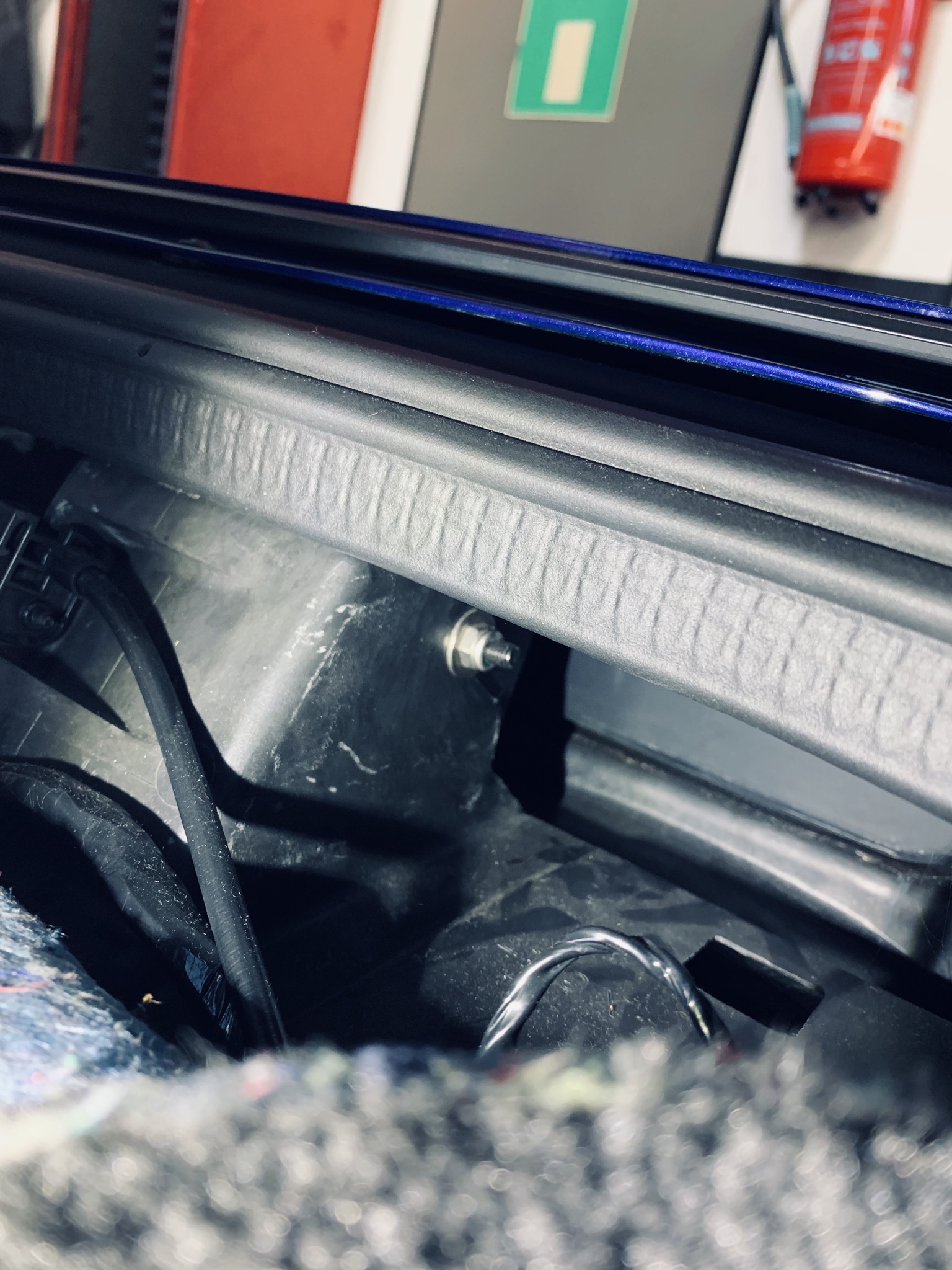

Kofferraumteppich links oben abziehen. Zwischen Verblendung und Kotflügel ist das Alarmteil eingebaut. Die 10er Mutter lösen und man kann nach Abziehen des
Steckers das Teil entnehmen. Das Gehäuse muss vorsichtig aufgetrennt werden. Die Platine kann entnommen werden. Die 2 darauf befindlichen Pufferbatterien
auslöten und ersetzen. Die entnommene Platine ins Gehäuse einsetzen und danach Gehäusehälften zusammenkleben. Einbau und el. Anschluss des Alarmteils.
Dann müsste die Anlage wieder funktionieren.

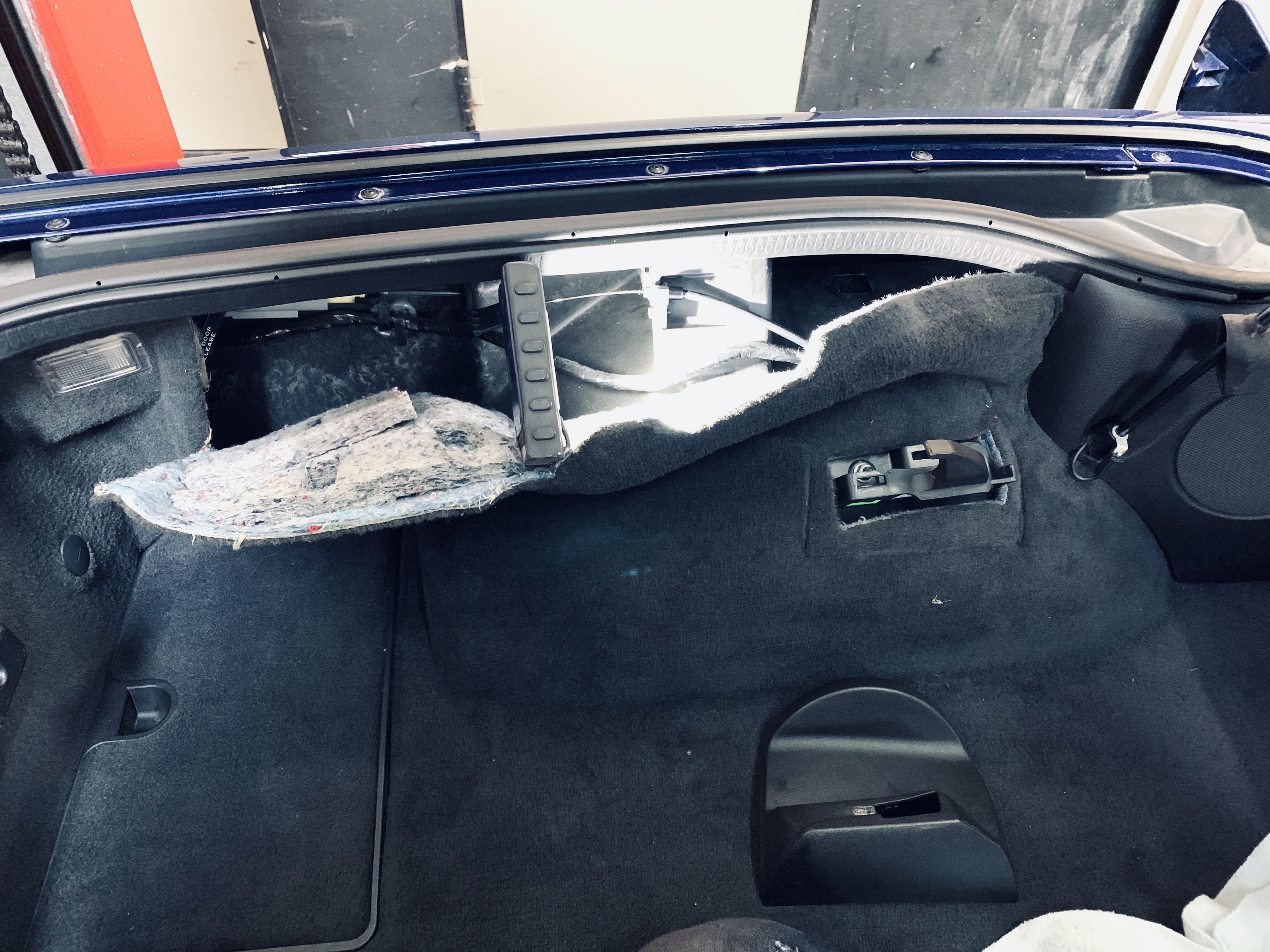

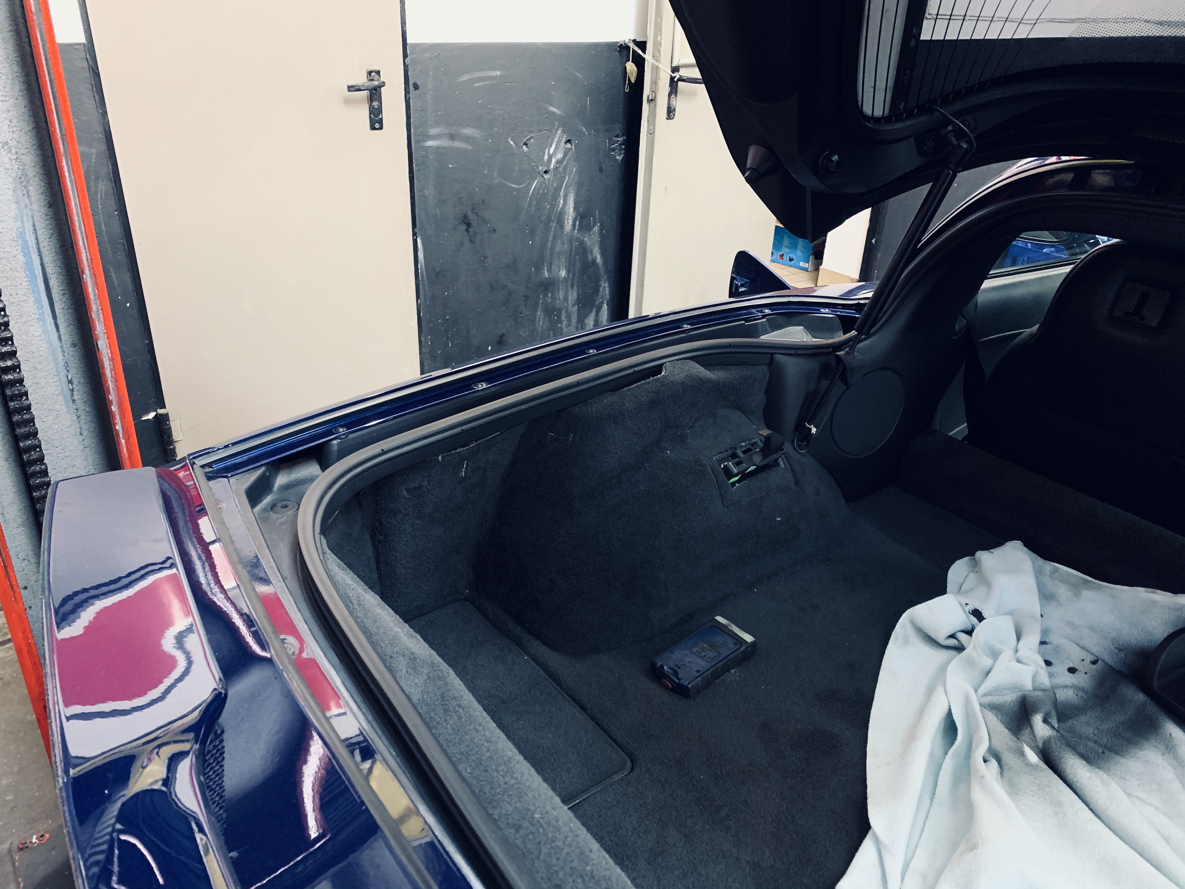

Heute hab ich es mal geschafft dieses Teil auszubauen, ist echt sehr einfach.
Das Teil sitzt so wie Ihr es beschrieben habt hinter dem Teppich links. ( da wo die Notentrieglungen sitzen ).
