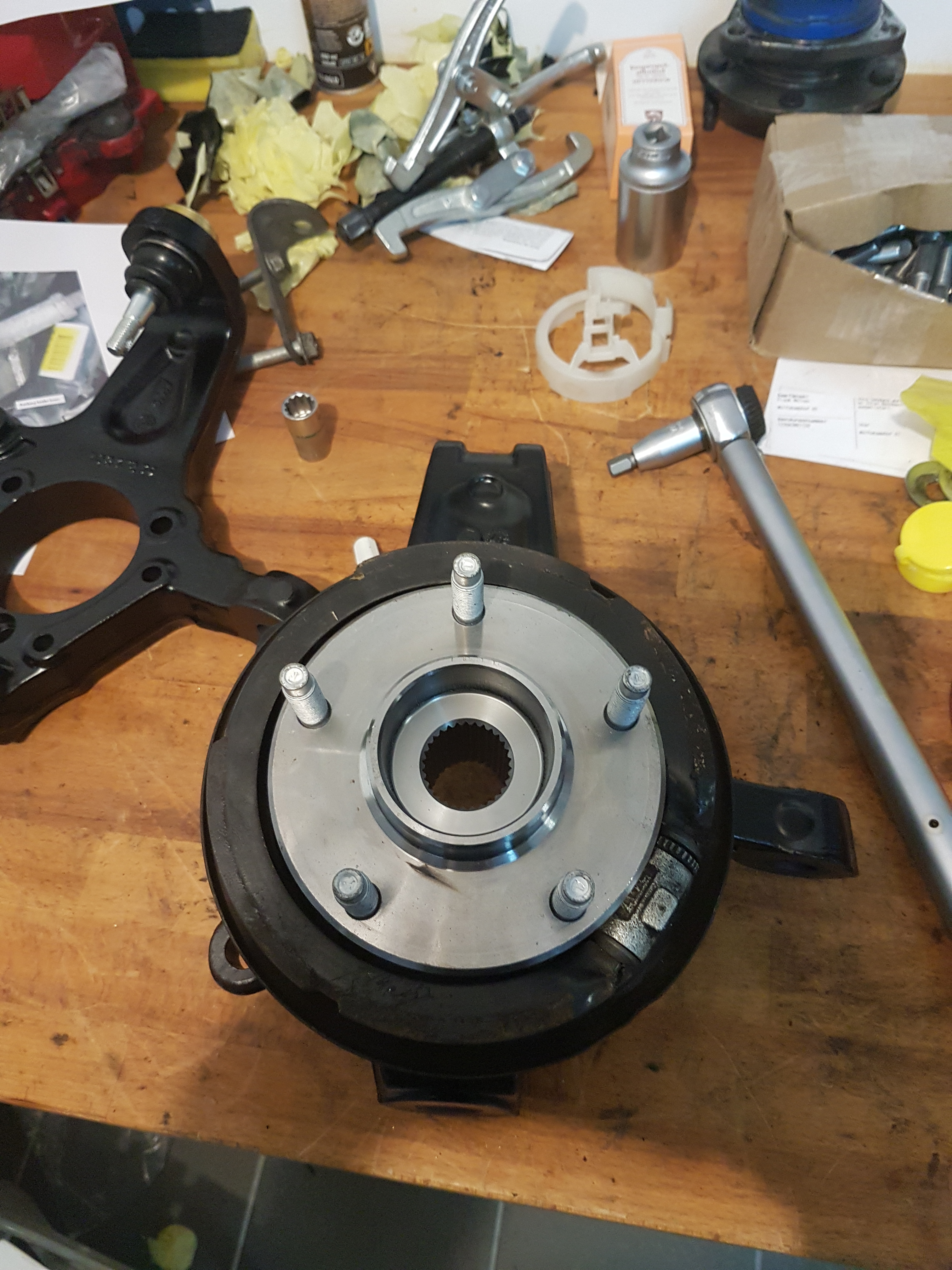

Kurzes Update, weil immer noch mehr Warten als Arbeiten angesagt ist.
Die Gelenke sind alle wieder drin. Die großen brauchten 7 Tonnen Druck, die kleinen 5.
Man merkt einen deutlichen Unterschied, die alten Gelenke ließen sich recht leicht herumwackeln, die neuen sind deutlich fester und lassen sich von Hand nicht so leicht bewegen.
Ich habe dann eine Schicht Schwarz aufgetragen, weil die Eloxatschicht nicht auf allen Teilen 100% gleich dunkel war. Das gibt das Material (Legierung) einfach nicht her. Dauert dann auch immer einen Tag, bis Haftgrund (ohne geht auf eloxiertem Alu nicht) und 2K-Lack durchgetrocknet sind.
Derzeit baumelt alles in meiner provisorischen Lackierkabine und lüftet aus. Hoffe morgen alles reinholen zu können.
Ohne Lack mit neuen Gelenken:
Provisorische Lackierkabine hatte ich mit Platten und Folie abgetrennt. Geht nicht gibt's nicht.

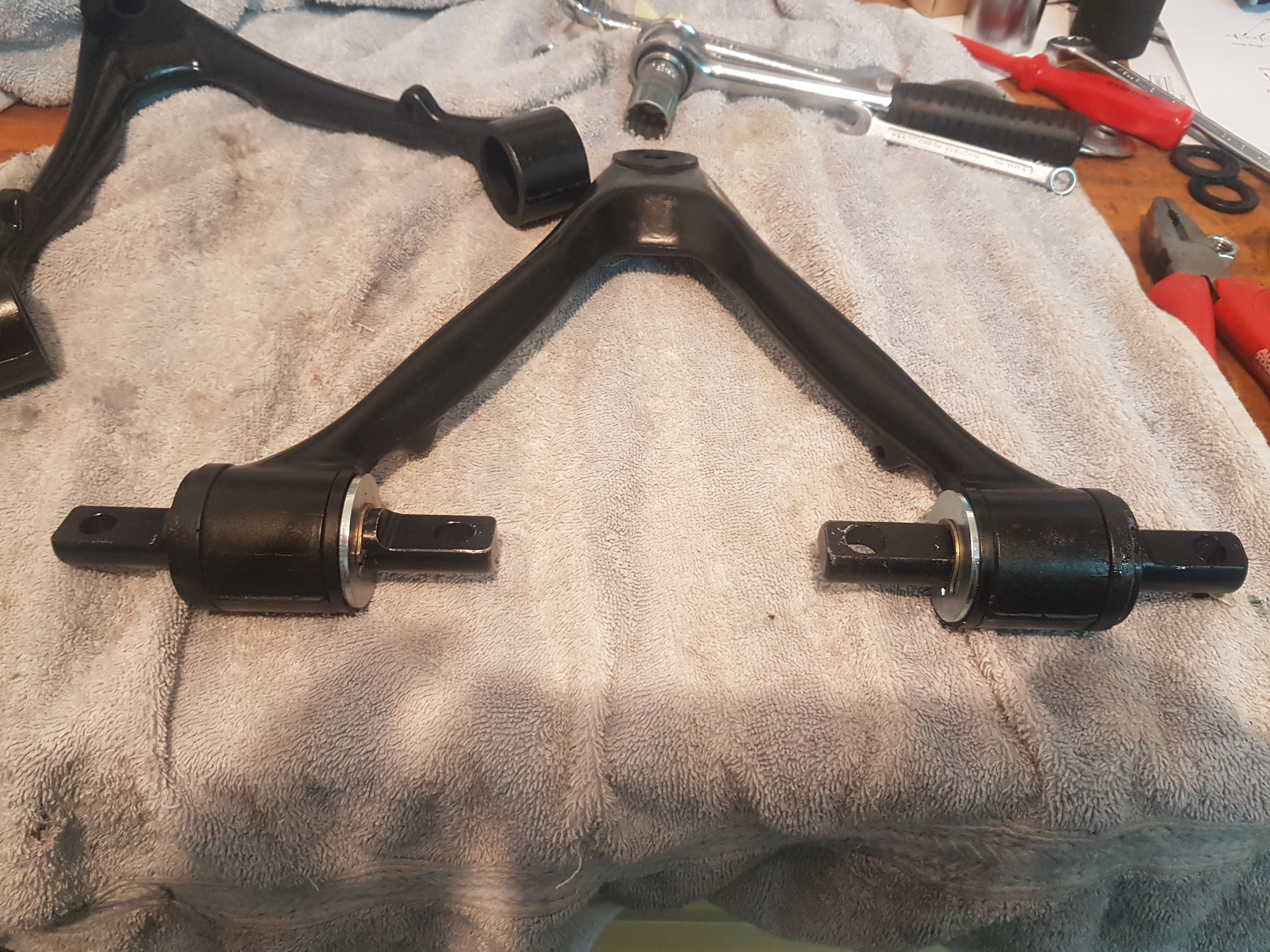

Jetzt wird's wieder ätzend.
oberer Querlenker vorne
Bei dem Teil sind die Fertigungstoleranzen so groß, dass die Buchsen ggf. nachgearbeitet werden müssen.
Laut Anleitung soll ein 3/8" Spalt zwischen den zweiteiligen Buchsen verbleiben, und der wird tatsächlich gebraucht (hab ich auf die harte Tour rausgefunden).
Erstmal alles hinlegen nach Anleitung. Teile sind wieder nummeriert.
Optimalerweise hält man die Buchsen mal oben an den Querlenker und schätzt den Spalt ab, der verbleibt. Das müssen knapp über 3mm sein, sonst muss die Buchse gekürzt werden (Cuttermesser).
Das hier reicht an Abstand nicht aus:
Wenn alles vorbereitet ist, Buchsen reinschieben und kräftigst einfetten.
Wer an dieser Stelle noch nicht zwei der drei mitgelieferten Töpfe leer hat, nimmt zu wenig Fett.
Dann die Befestigungsteile raussuchen und hinlegen.
Billige Sets haben die nicht dabei, dann aus den alten Gummis den Bolzen freikratzen. Viel Spaß dabei.
Der Bolzen hat eine Nut, da muss nachher der Ring rein.
Und daraus resultiert auch das Problem mit der Breite der Buchsen. Beim reinschieben drückt sich das Material in die Breite, so dass sich zwischen Polybuchse und Querlenker eine Lücke bildet und der Sicherungsring nicht mehr passt.
Ok, also Bolzen reinpressen und kontrollieren. So muss das aussehen, ohne auch nur den kleinsten Abstand zwischen Buchse und QL:
Dann kann die Unterlegscheibe drauf. Jetzzt liegt die Nut genau so, dass der Sicherungsring gerade passt. Keinerlei Lücken!
Auch da sieht man wieder den Unterschied zu den Gummibuchsen. Wo die mehrere mm Spiel hatten, ist hier alles 100% präzise und fest.
Drüberwischen und fertig:

Da nun alle Polys drin sind, nochmal ein wichtiger Hinweis
Lt. der Pfadt-Anleitung muss beim oberen vorderen Querlenker zugeschnitten werden.
Bei mir und auch bei einigen im CF.com ist dies auch bei einer Buchse hinten unten so. Bei Anderen passt alles ohne Cutten.
Die Buchse an sich passt. Eingebaut wird die aber durch die Metallbuchsen auseinandergedrückt und passt dann halt nicht mehr.
So sah es bei mir aus:
Also wieder Metallbuchsen raus, Polybuchse ausdrücken, in der Mitte durchsägen, 1-2mm raustrennen, wieder zusammen. Dann passt es 100%ig auf den Millimeter.
Muss man austesten!
Dann erstmal weiter...
Achsschenkel wieder montieren. Vorne spare ich mir, hinten ist interessanter. Überall Schraubensicherung benutzen.
1. Abdeckung Feststellbremse auflegen. Der Halter für den ABS-Stecker kommt zwischen oberes Kugelgelenk und Spurstange.
2. Feststellbremse auflegen. Einstellrad nach oben, dann hat man automatisch die richtige Seite.
3. Führung Bremskabel montieren und festschrauben, Durchführung zeigt nach oben, Loch zur Spurstange.
4. Radlager rein. In das versenkte Loch muss die Originalschraube wieder rein. Alle anderen habe ich durch neue Schrauben ersetzt. Kostenpunkt bei GM ZWÖLFEUROFÜNFUNDSIEBZIG PRO STÜCK, im Schraubenhandel nen Zwanni für 50 in Edelstahl. Hat dann halt nen Innensechskant. Gewinde M12, Länge 60 oder 65. Schön mit Drehmoment auf 130nm.
Fertig:
Muss man austesten!
Fertig:
