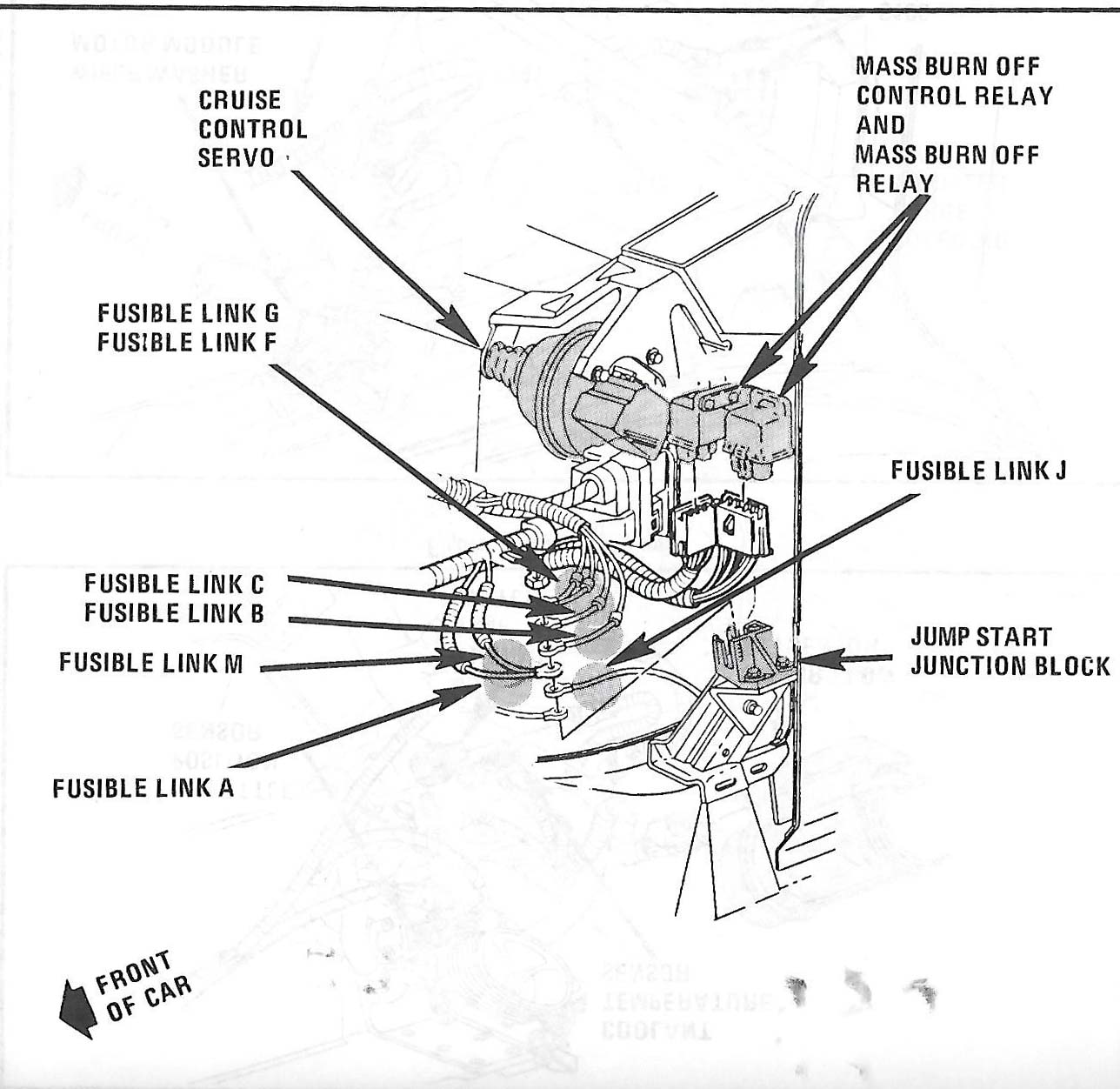

Da der Alex, oder heißt er gar Axel, anscheinend in geheimer Mission unterwegs ist:
Wie er schon schrieb, wird der Draht im Mass Air Flow Sensor nach Abschalten der Zündung "freigebrannt" - gesäubert.
Die dafür zuständigen Relais siehst du auf dem Bild.

bin immer noch mit meinen Code 36 beschäftigt.
Hat jemand eine Idee wo ich die beiden Relais herbekomme, habe schon gesucht, bin mir aber unsicher, sind das gleiche Relais oder unterschiedliche ?
Danke für die Hilfe :-)

Die Relais sind gleich. Falls nicht hier, bekommst du sie bei Eckler´s oder Rockauto.
