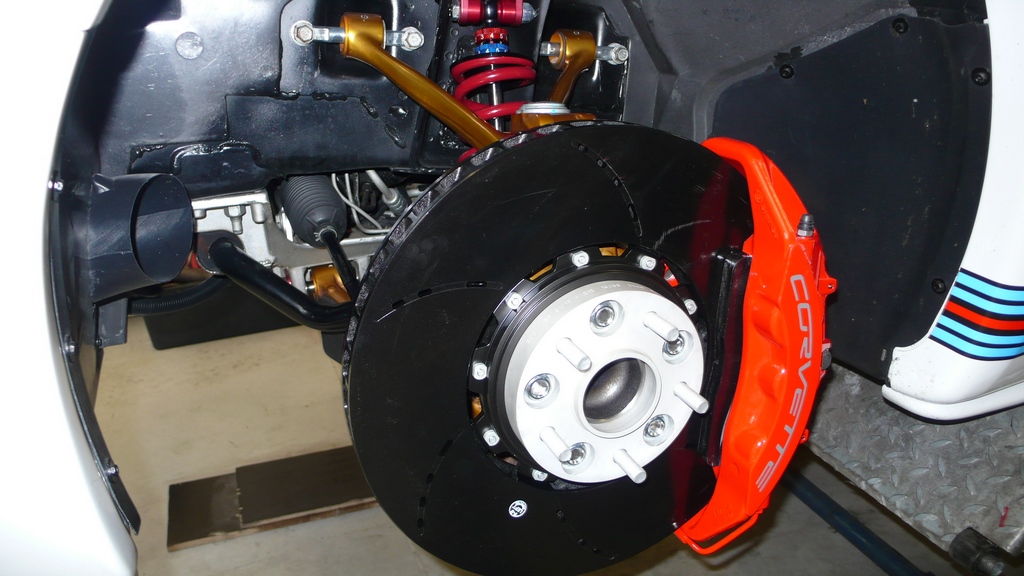

Die Achsschenkel sind identisch.

Sind die von der C6 nicht etwas dicker und aus anderem Material bzw. Anders hergestellt?

Ich fahre an der VA komplett C6 Z06 Achse und Achsschenkel und Lenkung.
Ich hatte die Felgen extra mit eine hohen ET bestellt um Luft für Umbauten zu haben.
Ich fahre zusätzlich eine 25mm Spurverbreiterung und habe noch ausreichend Radabdeckung.

frame77 hat geschrieben:Die Achsschenkel sind identisch.
Nein,stimmt nicht.
Einige Maße sind gleich,aber die Aufnahme unteres Kugelgelenk ist dicker.
Der anschraubpunkt am VA Körper ist leicht anders und der Knuckle ist auch anders.
Mit dem Auge kaum zu erkennen.
Die Anlenkpunkte sind anders .Deshalb fühlt sich die C6 auch direkter an.
Glaubmal,das ist ein dickes Buch an Unterschieden.

Solche Bremsen würde ich ohne Tikt Uniball und Chamber Kit nicht fahren.
Die Gummis in den Achsschenkeln arbeiten bei den Serienteilen zu sehr.

Aber nichts was die Bremse betrifft.
Ja die Gummis sind schon mit Serienbremse ne Katastrophe, die bewegen sich massiv!

Stimmt,du hast Polys drin!!!
