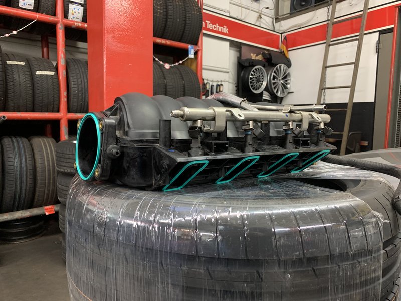

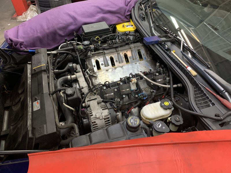

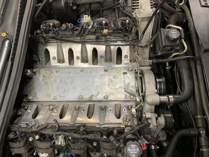

Nochmal ein Update:
Der Fehler trat immer mal wieder auf.... bei Vollgas im 4ten oder 5ten Gang.
Da ich im Fehlerspeicher immer den selben Eintrag hatte und der LMM bereits neu ist ging ich nochmal genauer dran.
Nach meiner Erkenntnis zieht er irgendwoher Falschluft. Die Ansaugbrücke hatte ich noch nie runter daher konnte ich nicht sehen wie die Dichtungen aussehen.
Die 8 Dichtungen der Einlasskanäle so wie die Dichtung zwischen Drosselklappe und Ansaugbrücke sind neu. Selbstverständlich würde alles sorgfältig gereinigt.
Probefahrt: Fehler trat nach mehrer Anlaufen nicht mehr auf. Daumen drücken
Ab
Gereinigt
Ansaugbrücke
