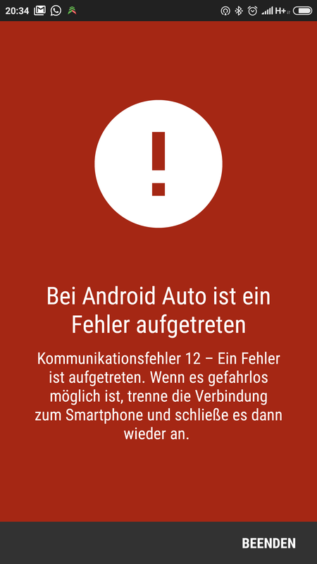

Soweit läuft bei mir alles bestens.
Das einzig nervige, kriege immer die gezeigte Meldung aufs Handy voll nervig einer Ahnung woran es liegen könnte oder anders gefragt läuft bei euch alles reibungslos

Ein andere Kabel kann die Lösung sein da bleibt dir nichts anderes übrig wie es zu Versuchen

Bei mir läuft es nach einem Handywechsel weiterhin völlig Problemlos.
Hat dein Radio mehrere USB-Anschlüsse?
Vielleicht mal andere testen. Bei mir steht in der Beschreibung irgendwo, daß man USB2 verwenden soll.
Naja, bei mir gehen beide bzw. am 2er hängt mein Android-Handy und am USB1 des Iphone meiner Frau.
Gehen beide. Funktioniert nach dem Prinzip, wer zu erst kommt....
Könnte spaßeshalber mal ausprobieren was passiert wenn ich mein Handy an den 1er hänge.
... und eine Blitzer-App... Also bitte...![biggrin [smilie=biggrin.gif]](./images/smilies/biggrin.gif)
Drahtzieher - Beiträge: 1764
Re: Original Radioaustausch
Hatte in nem anderen Fahrzeug das gleiche Problem. Dann das original Kabel verwendet und alles top. Beim einrichten von Android Auto natürlich alle Berechtigungen erteilen...

Orirginal Kabel? Weiß gar nicht ob ich eins hatte, habe jetzt mal eins bestellt, werde berichten obs daran lag.

Bei mir waren zwei USB Kabel dabei, weil bei mir au zwei USB Ausgänge sind. Eins grau, eins schwarz Bei mir funzt es.

Das lausige Kabel verschiedenste Probleme verursachen können kann ich bestätigen.
Auch solche wie "geht so halb" oder "geht zufällig". Das ist das schlimmste.
Hatte ich selbst schon und befasse mich ja auch beruflich damit.
