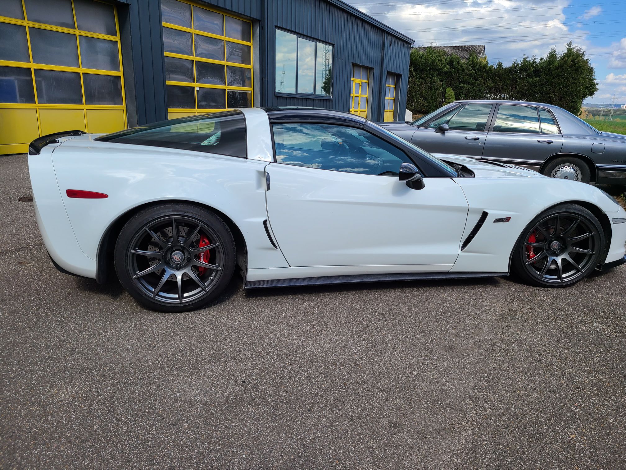

Hallo, welche 19" rundum Felgen fahrt ihr denn? könnt ihr mal Bilder einstellen?
mit welchen Semi´s drauf?
Sünder
Beiträge: 113
Registriert: 02.10.13, 16:21

Ich fahre den Dunlop Race in 285 30 19 und 325 30 19
Felgen sind 11x19 und 12.5x19

@Sünder
Markus seine Kombi ist heisst :)
Meine ist hier:
http://www.corvette-germany.de/forum/vi ... 64#p190964
Michelin Cup, Pirelli Corsa und Dunlop Race gibts da zur Auswahl.
