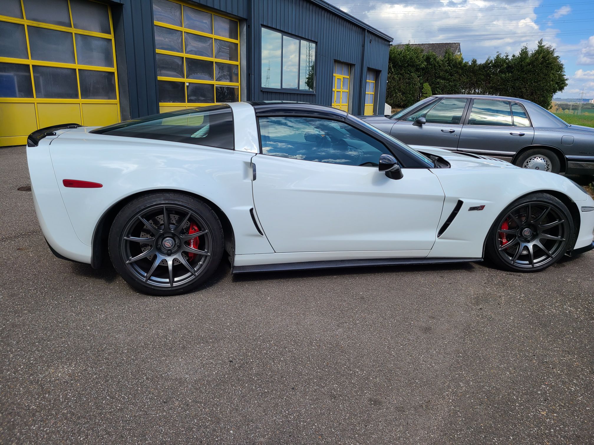

Re: C6Z06 - Welche Felgen für lieferbare Semis?
Ich fahre den Dunlop Race in 285 30 19 und 325 30 19
Felgen sind 11x19 und 12.5x19

Markus seine Kombi ist heisst :)
Meine ist hier:
http://www.corvette-germany.de/forum/vi ... 64#p190964
Michelin Cup, Pirelli Corsa und Dunlop Race gibts da zur Auswahl.
Meine ist hier:
