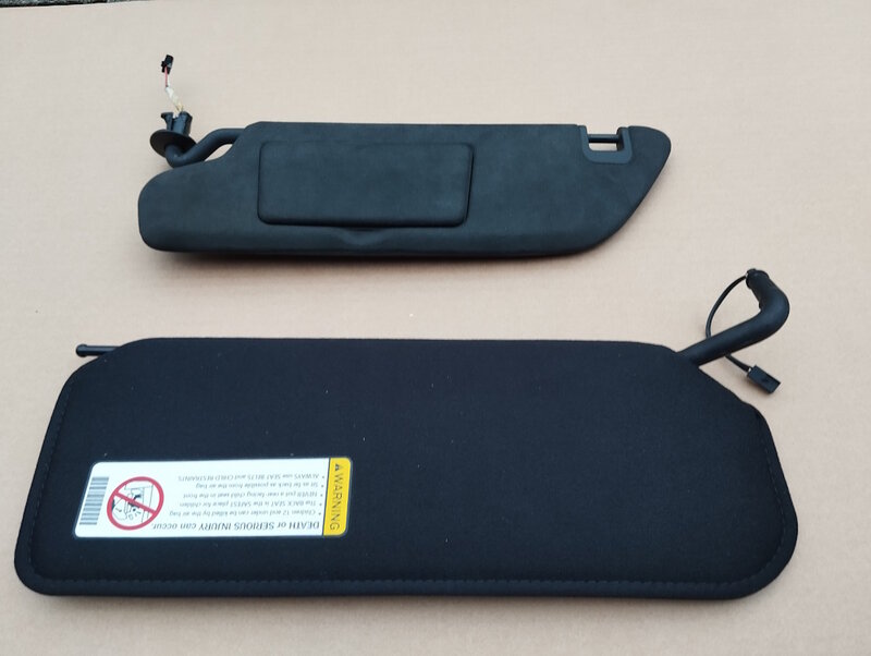

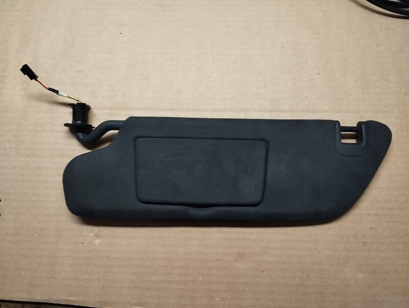

Bevor ich den Motorschaden festgestellt habe, hab ich über den Winter noch an den Sonnenblenden herumgebastelt.
Da mich die riesigen C5-Sonnenblenden schon immer genervt haben und die von der C6 auch nicht viel besser sind, hab ich mal Richtung C7 geschaut...
Die hat wohl die ersten Sonnenblenden, die nicht aus Pappe und Stoff sind.
Ich weiß nicht, von welcher Ausstattungsvariante die stammen, aber ich hab welche gefunden die mit Wildleder
bezogen sind und somit auch die unschönen weißen Aufkleber mit den Warnhinweisen nicht haben.
Hier ein direkter Vergleich zwischen C5 und C7 Sonnenblende:

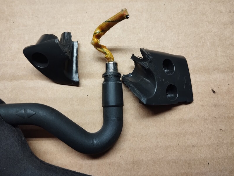

Als erstes hab ich die Lagerung der C7-Blenden vorsichtig angesägt und dann weggebrochen, sowie den zu großen Stecker für die Stromversorgung abgeschnitten.

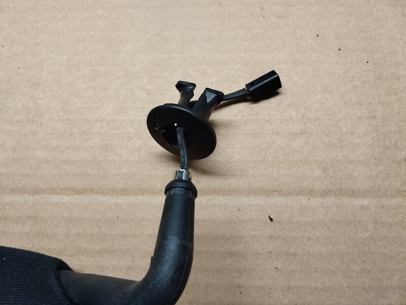

Die runden Lager der C5-Sonnenblende können mit einer kleinen Wasserpumpenzange einfach abgedrückt werden.
Nun die C5 Lager auf die C7 Blende stecken und die C5 Stecker für die Stromversorgung anlöten.

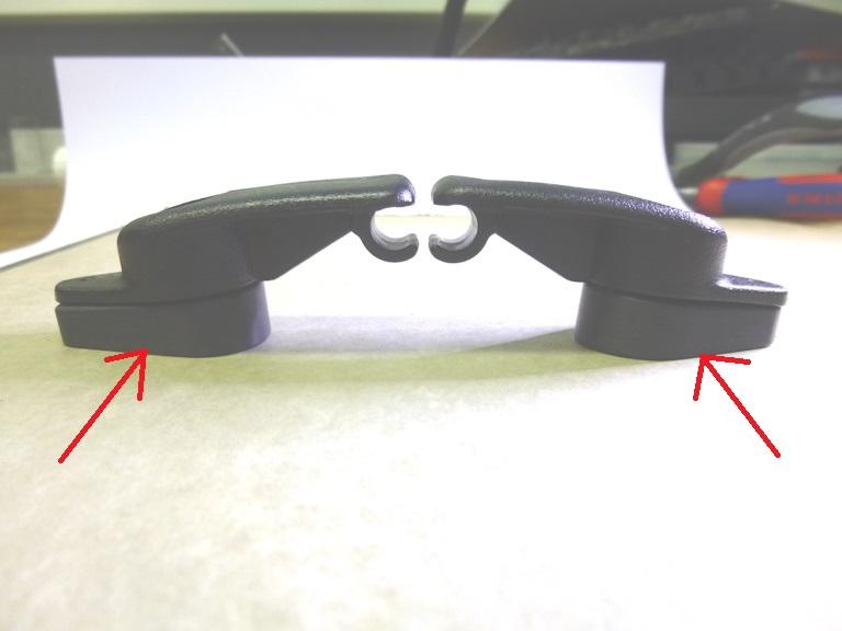

Jetzt kommt das blöde an der Geschichte… Leider muss der Halteclip ca. 10cm nach außen und ca. 10mm weiter nach unten versetzt werden.
Dafür hab mir ein Paar Distanzstücke gebastelt und neue Anschraublöcher weiter Außen gebohrt.
Um die alten Anschraublöcher unsichtbar zu machen, musste ich die Abdeckung neu beziehen…
Fertig...
