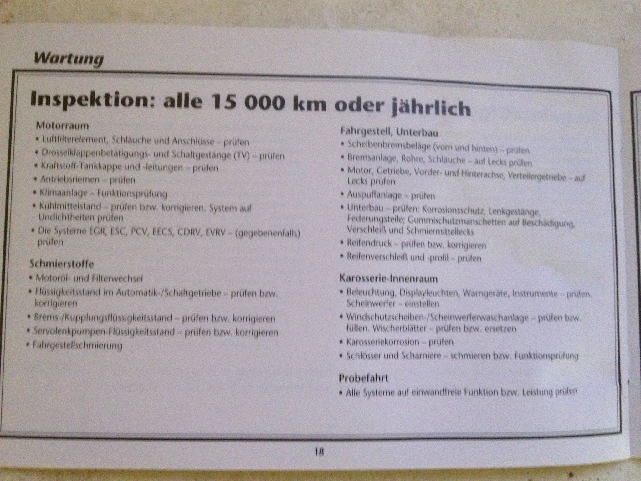

Re: Wartungsintervalle C6
Darf ich die Fohdos auch ankucken Dirk, oder nur der Rainer?
Danke Dirk!
Gilt das jetzt auch für die C6 Z06? Weiß das einer? Sind die Intervalle gleich?
Es geht nämlich um meine 4Jahres Garantie, da möchte ich auch keinen Fehler machen.

Erstmal vorab Danke Dirk!
Garantie hab ich nicht, brauch ich auch nicht, Öl wurde die letzten 6000KM schon 2 mal gewechselt. Bei 15000KM brauch mal also auch nix besonderes mehr machen was MArkus von IMC nicht schon kürzlich automatisch durch geguckt hat.
Ein durchgestempeltes Scheckheft von Anfang an von seriösen Werkstätten und mit sauberem Carfax kann bei einem Verkauf aber sicherlich auch nicht schaden.
