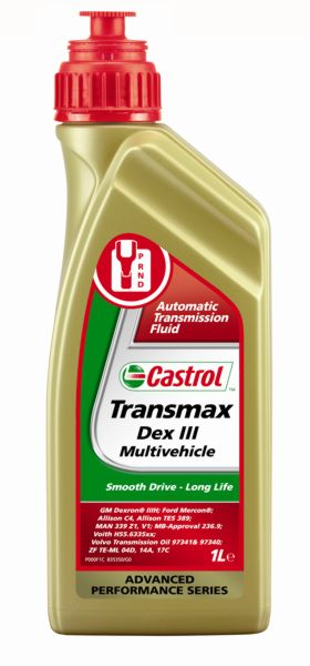

hallo liebe gemeinde,habe seit beginn das das CASTROL TRANSMAX DEX III MULTIVEHICLE drin ,jeder der eine etwas sperrige schaltung hat und dieses getriebeöleinfüllte war begeistert,gerade dieses hydrauliche öl ist genau das richtige für die hydraulische öl pumpe,kann es nur jedem empfehlen auch von dr. molle als sehr gut empfunden
»badboy1306« hat folgendes Bild angehängt:

Badboy1306 hat geschrieben:hallo liebe gemeinde,habe seit beginn das das CASTROL TRANSMAX DEX III MULTIVEHICLE drin ,jeder der eine etwas sperrige schaltung hat und dieses getriebeöleinfüllte war begeistert,gerade dieses hydrauliche öl ist genau das richtige für die hydraulische öl pumpe,kann es nur jedem empfehlen auch von dr. molle als sehr gut empfunden
Das ist doch ein Oel was eigentlich fuer Automatikgetriebe ist oder nicht? Ist das auch fuer Schaltgetriebe geeignet?

T-56 und TR6060 bekommen ATF III, dürfte bei den älteren Modellen auch so im Users Manual stehen.
Die neueren Modelle kommen damit auch klar, denn genau wie bei der Power Steering Fluid ist das für mich nur eine Masche Geld zu verdienen. Für das 6-Gang Getriebe von Getrag meines Mondeo gibt es auch spezielles Getriebeöl von Ford; zufälligerweise rot und riecht wie ATF nur um einige € teurer. Seit 50000km hab ich ATF III drin und alles funktioniert tadellos. Es klemmt und hakelt nichts, selbst im kältesten Winter. Das Getriebe hat jetzt knapp über 140000km abgespult und macht bis heute keine Geräusche.

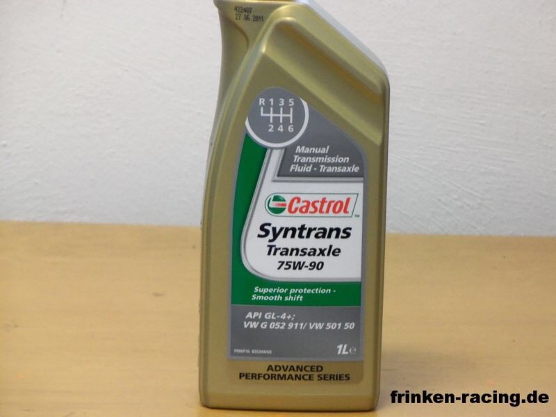

Beitragvon Badboy1306 » 12.10.14, 11:16
Eine Verbesserung soll das hier sein , dieses Öl fahren auch die Viper die auf die Rennstrecke gehen und ja auch das t56 Getriebe fahren in der Viper Danke für den tip an Heinz und Jörg [smilie=bb.gif]
