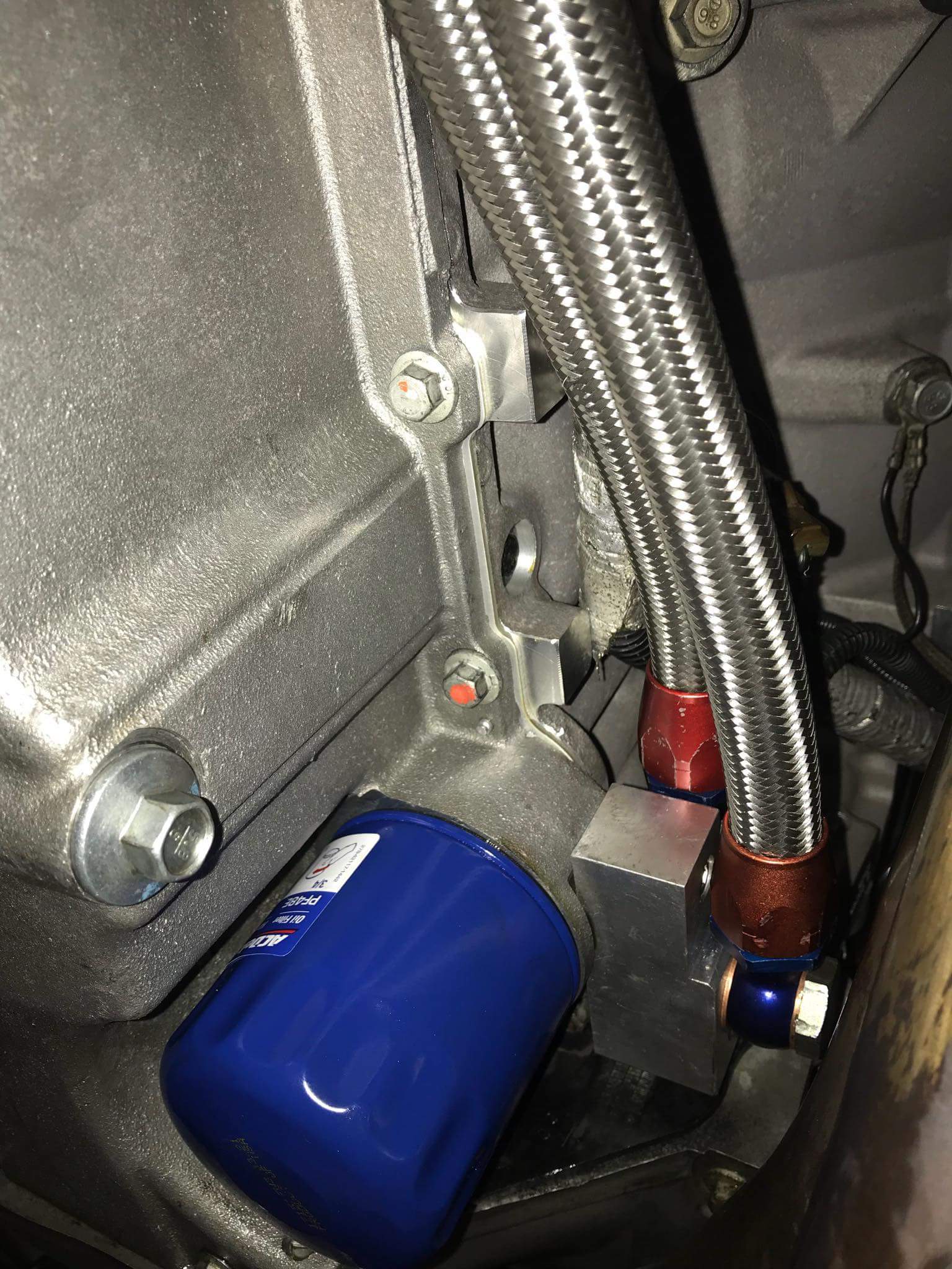

Was ist denn das für eine Bohrung im Block ober dem Ölfilter ?
Kannst du eigentlich noch ruhig schlafen ?

Die Bohrungen, also das Loch ist zum durch gucken aber frag mich nicht was man da sieht. Das bleibt geheim.![blind [smilie=blind.gif]](./images/smilies/blind.gif)

andree hat geschrieben:Was ist denn das für eine Bohrung im Block ober dem Ölfilter
Da sind 4 Stück auf der Höhe... bei mir sieht das so aus als wäre da der kabelstrang befestigt.
Re: Motoren Umbau
Hab grad etwas gegoogelt.
Ich glaub die Bohrungen sind nur kleine Taschen, in denen die Schraubenköpfe für die Kurbelwellen-Lagerböcke versteckt sind.
