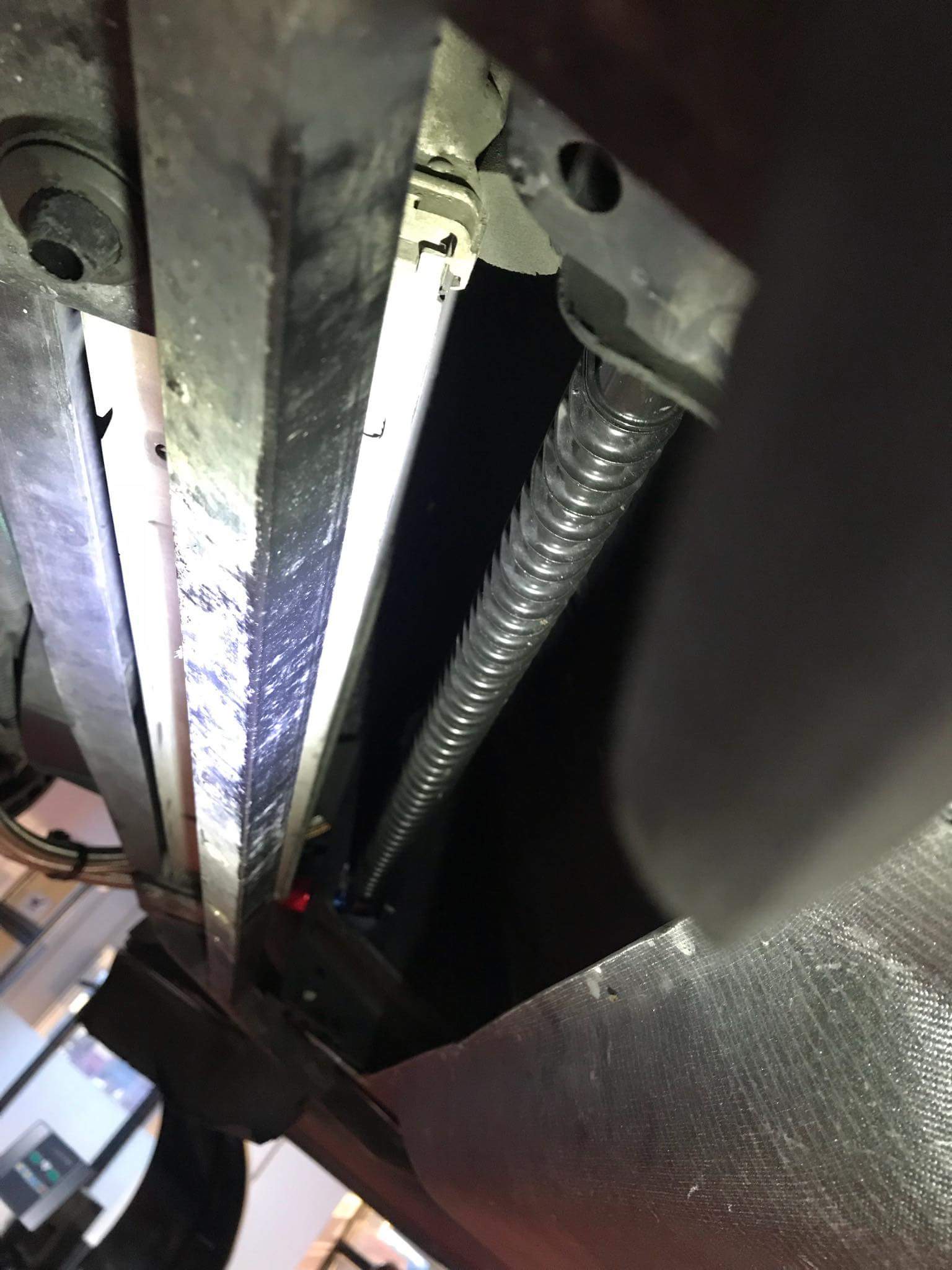

Heute C6 Z06 Kühler und Stahlflexleitungen bekommen.
Die Blattfeder Einsteller wurden auch getauscht, die alten waren wohl abgenudelt.
Dienstag geht es auf den Prüfstand.
