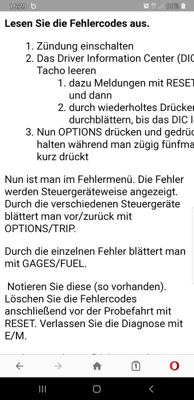

Hallo Martin!
Und wie kriegt man die einzelnen Codes? Hab die Anleitung von der Kaufberatung benutzt. Und bin auch so vorgegangen. Hab alles jedesmal resetet. Wie man die einzelnen Codes dann noch sieht stand da nicht.

Re: Tankanzeige
Wenn du die Fehler resettet hast, sind sie gelöscht und du siehst sie nicht mehr.
Irgendwie logisch
Dann musst du warten bis sie wieder auftauchen und richtig auslesen.
