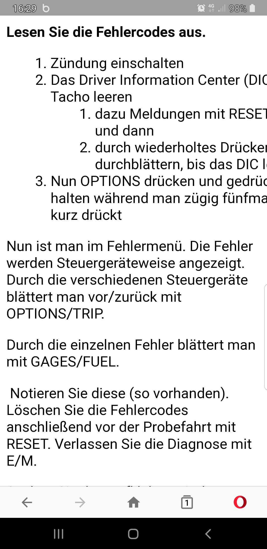

Hallo Martin!
Und wie kriegt man die einzelnen Codes? Hab die Anleitung von der Kaufberatung benutzt. Und bin auch so vorgegangen. Hab alles jedesmal resetet. Wie man die einzelnen Codes dann noch sieht stand da nicht.

Beitragvon Michinightrider » 19.05.19, 19:11
Wenn du die Fehler resettet hast, sind sie gelöscht und du siehst sie nicht mehr.
Irgendwie logisch [smilie=biggrin.gif]
Dann musst du warten bis sie wieder auftauchen und richtig auslesen.
Auch logisch [smilie=biggrin.gif]

Beitragvon Michinightrider » 19.05.19, 19:12
So geht es richtig:
viewtopic.php?f=11&t=2154

Beitragvon dr.duck » 19.05.19, 19:31
Michinightrider hat geschrieben:So geht es richtig:
Da war Michi schneller als ich...
Für das Tankanzeigenproblem sind die letzten 7 Codes unter BO-RFA wichtig. Notiere und poste aber ruhig alle Codes, dann erfährst Du, was sonst noch nicht in Ordnung ist (oder wenn der Code mit einem "H" versehen ist) in der Vergangenheit einmal nicht in Ordnung war. Anscheinend hast Du diesmal die Fehler in jeder Gruppe mit "Reset" gelöscht, bevor Du innerhalb der einzelnen Gruppen mit "Gages" die einzelnen Codes angesehen hast.
