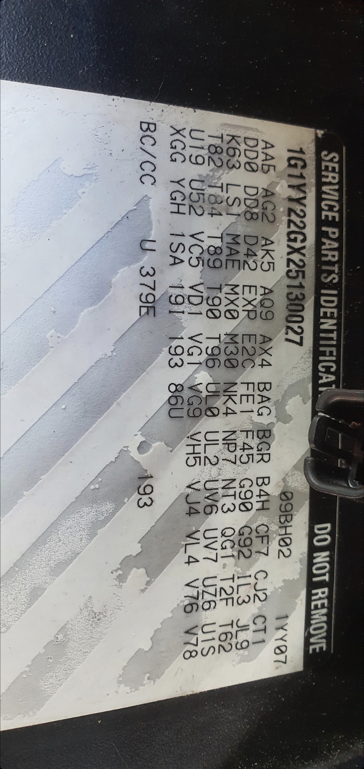

Allso ich hab mal auf dwn Aufkleber im Handschuhfach geschaut weil es geheißen hat da stünde das Fahrwerk drauf. Stehen lauter Zahlen drauf mit denen ich nichts anfangen kann, aber einen Hinweis auf mein Fahrwerk hab ich nicht gefunden. Und einen anderen Aufkleber auch nicht.

Dann schau nochmal mal genauer hin.
Da steht FE1 für das Fahrwerk und F45 für die verstellbaren Dämpfer.
andree - Beiträge: 2132
Re: Stoßdämpfer hinten
2. Zeile mittendrin? Ganz schön versteckt zwischen all den anderen Zahlen! Hatte gedacht auf dem Aufkleber steht nur Fahrwerk und Feder.

Auf dem Aufkleber steht die komplette Ausstattung!
