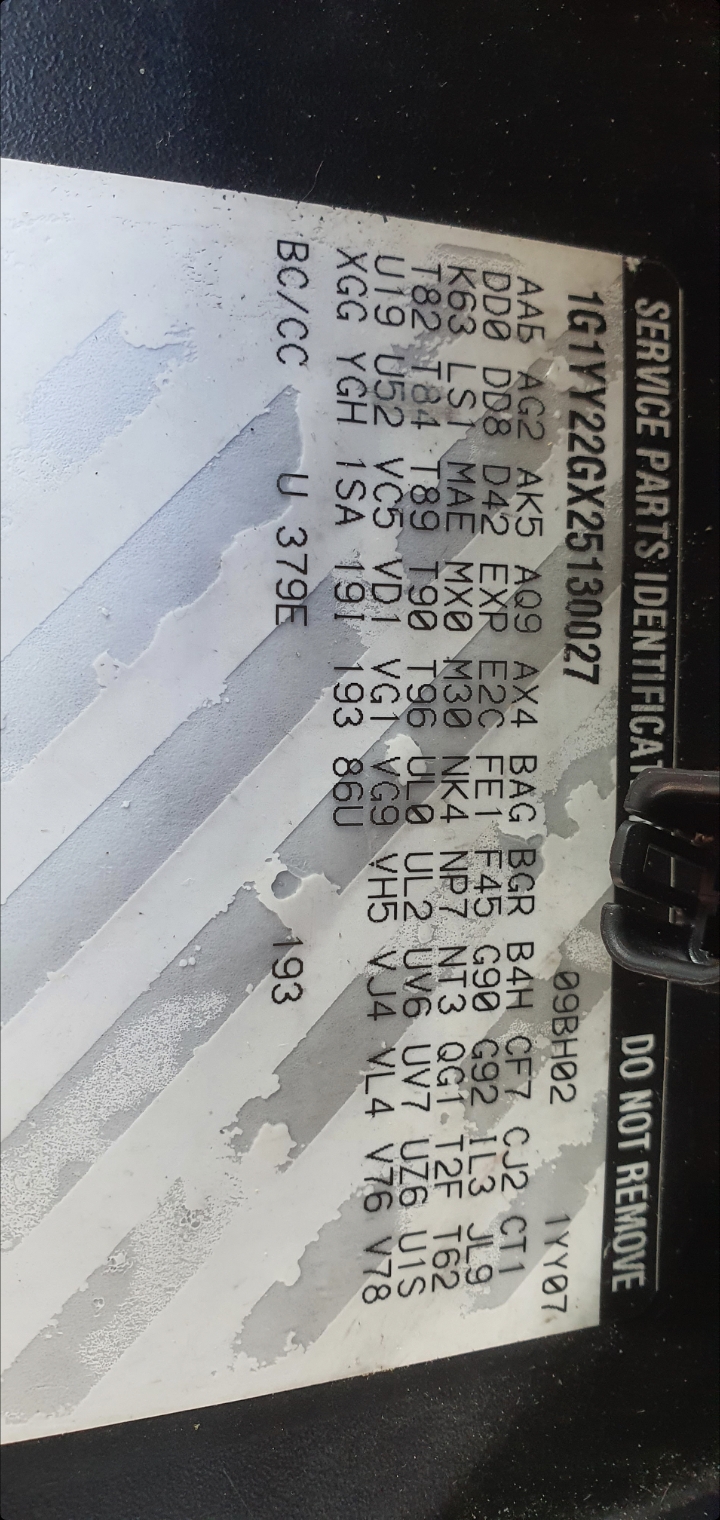

Beitragvon Damon » 17.05.23, 19:12
Allso ich hab mal auf dwn Aufkleber im Handschuhfach geschaut weil es geheißen hat da stünde das Fahrwerk drauf. Stehen lauter Zahlen drauf mit denen ich nichts anfangen kann, aber einen Hinweis auf mein Fahrwerk hab ich nicht gefunden. Und einen anderen Aufkleber auch nicht.
Damon
Beiträge: 928
Registriert: 26.07.17, 10:38
Re: Stoßdämpfer hinten
Beitragvon andree » 17.05.23, 20:17
Dann schau nochmal mal genauer hin.
Da steht FE1 für das Fahrwerk und F45 für die verstellbaren Dämpfer.

Beitragvon Damon » 17.05.23, 21:25
2. Zeile mittendrin? Ganz schön versteckt zwischen all den anderen Zahlen! Hatte gedacht auf dem Aufkleber steht nur Fahrwerk und Feder.

Beitragvon andree » 17.05.23, 22:09
Ne, ich schau nur alle paar Tage mal in mein Mailfach. Nur wenn ich gerade am PC sitze....
Auf dem Aufkleber steht die komplette Ausstattung!

Beitragvon bhepp » 17.05.23, 23:01
[smilie=umnik2.gif] Ausstattungsliste C5 (ob vollständig ??) [smilie=yes.gif]
Ausstattung C5 - Codes.pdf
(127.01 KiB) 529-mal heruntergeladen
