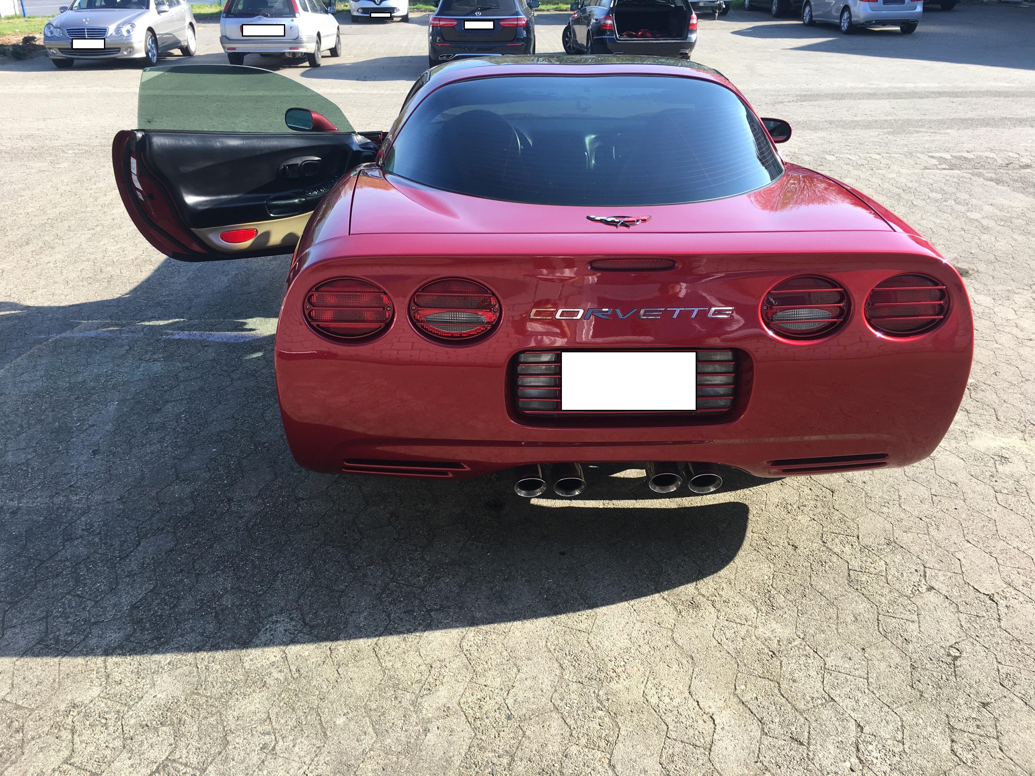

Hallo liebe Gemeinde,
ein Kunde von mir will seine C5 aus Altersgründen verkaufen.
Optisch steht sie sehr gut da. Ich glaube, dass hintere Gummi vom Glasdach muß mal getauscht werden.
Technisch habe ich zu wenig Erfahrung um das Beurteilen zu können.
Hier ein paar Bilder:
Seine Preisvorstellung liegt bei 18.900 Euronen

Ach so, was hat der den für einen Luftfilter drin?

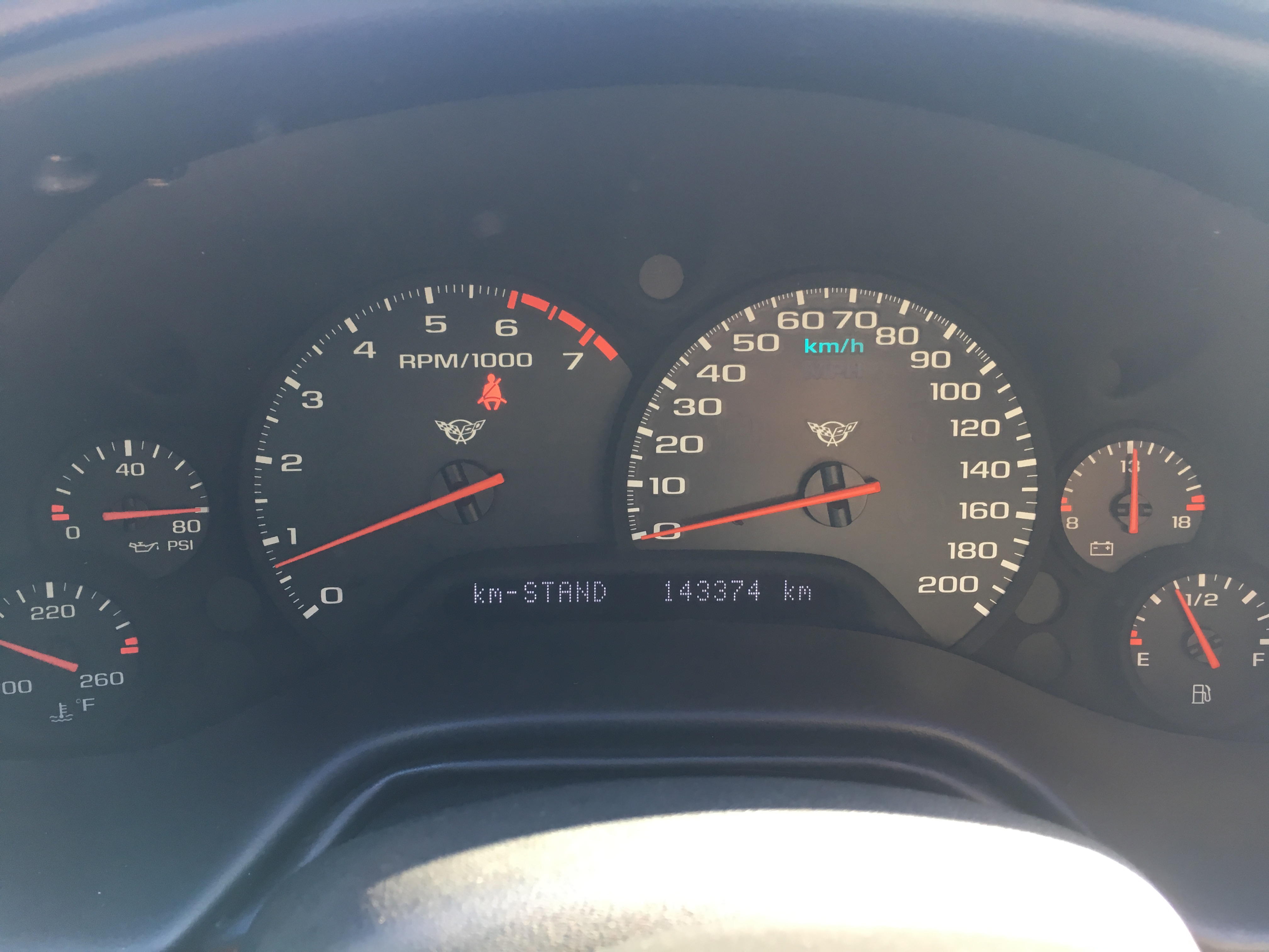

Öldruckgeber ist schon mal im Sack, also Ansaugbrücke runter zum Tauschen....

frame77 hat geschrieben:Öldruckgeber ist schon mal im Sack, also Ansaugbrücke runter zum Tauschen....
Knapp 700,-- mit den 8 Gummidichtungen in der Werkstatt.

Wie kommt ihr auf Grund der Bilder auf die Sache mit dem Öldruckgeber???

Beitragvon Andi 68 » 23.04.18, 11:36
Schau mal auf den Öldruckzeiger im Cockpit. Der sagt 80 PSI bei lauwarmen Motor

Der Luftfilter sieht auch nicht orginal aus. Oder täusche ich mich?????

Beitragvon frame77 » 23.04.18, 13:48
Asgard hat geschrieben:Geht angeblich auch ohne Brücke runter, mit 7 Verlängerungen und 12 Gelenken kommt man angeblich da hinten rein.
Vergiss es. Selbst wenn du den rauskriegst kannst nicht sehen wo der neue wieder rein muss. Gut, man könnte ein Loch in die Abdeckung unter den Scheibenwischern fräsen...
Der Luffi sieht komisch aus in seiner gesamten Konfiguration.
Die Zuluft vom AIR System, die da rumliegt, gehört hinterm Luffi angeschlossen, die zieht sonst Dreck ins System und die AIR-Ventile gehen kaputt. Das ganze System könnte man aber zur Not per gezogener Sicherung stilllegen, braucht eh kein Mensch (ist für nen Käufer halt nicht schön).
Dann wären Bilder von der Sitzfläche des Fahrerseites sinnvoll und von unten, ob Getriebe/Differential dicht sind. Da muss jeder C5-Interessent hinschauen, das wird sonst teuer wenns abgedichtet werden soll.
Was hat die Überhaupt an Ausstattung? Z51? Vorbesitzer? usw
Wenn der Rest 100%ig ist gepflegt/professionell gewartet ist UND der Preis am Ende passt, wird er die sicher los.
Realistisch liegt ne 145tkm US Automatik ohne Z51(?) allerdings woanders, auch bevor man Öldruckgeber und Dichtung abzieht...

Beitragvon frame77 » 23.04.18, 17:42
Ok, der Sitz ist auch hinüber, der muss neu bezogen und vermutlich auch gepolstert werden, zumindest sieht die untere Seitenwange so aus.
Leider ist das meistens so, wenn genau dieses Foto in Verkaufsanzeigen fehlt...
Was ist denn das da für ein Schalter im Armaturenbrett?
Ansonsten wären mir das immer noch viel zu wenig Infos.
Ist das Getriebe mal durchgeschaut worden? Die AT brauchen so um die 150tkm mal etwas Liebe.
Ausstattung / Z51 wäre wichtig zu wissen.
Ist das Fahrwerk mal revidiert? Das ist sonst durch nach der Laufleistung, von den Dämpfern (noch leicht zu tauschen) aber vor allem die Gummis, die werden sonst rissig und ausgeschlagen sein.
Was sind das für Reifen, General Exclaim UHP? SAgt mir gar nichts. DOT ist schwer zu lesen, 3607? 11 Jahre ist wohl etwas alt...
Wenn sonst nachweisbar alles top gewartet ist, weil da hätte ich von den Bildern her echt Bauchschmerzen (Luffi, Öldruckgeber, Sitz, Reifen!!!), würd ich 17 dafür ansetzen UND vor allem die Beschreibung bei Mobile um die Macken ergänzen. Wenn das steht "technisch und optisch ok" und der Öldruck ist auf Anschlag, Reifen uralt etc, werden die, die sich schon eingelesen haben, direkt abspringen. Wenn dann auf Nachfrage noch der kaputte Sitzbezug gezeigt wird ist's ganz vorbei.
So könnte man argumentieren mit "hat bekannte Macken: ... , wurde im Preis berücksichtigt. Das ist dann für die Do-It-Yourself-Fraktion ne klare Sache und auch überschaubar.
