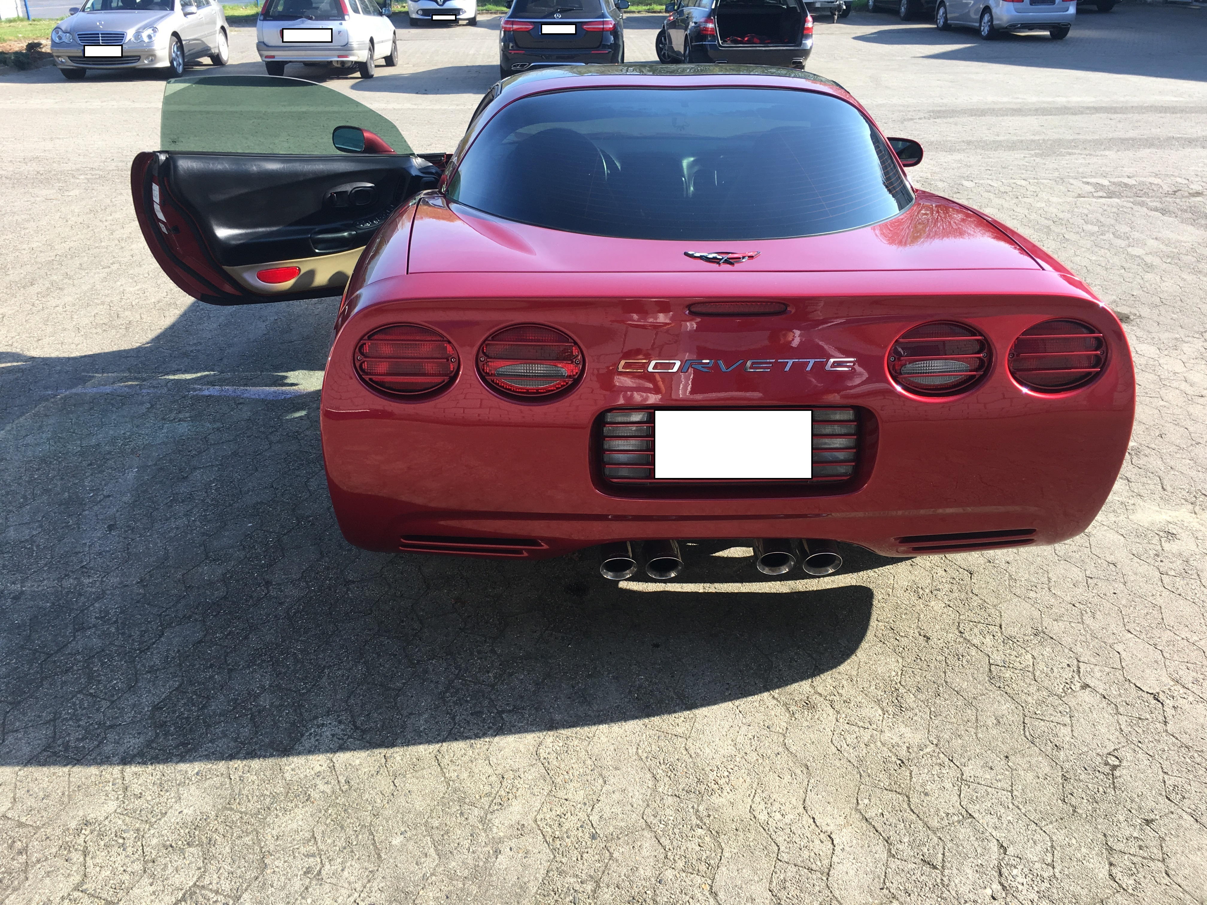

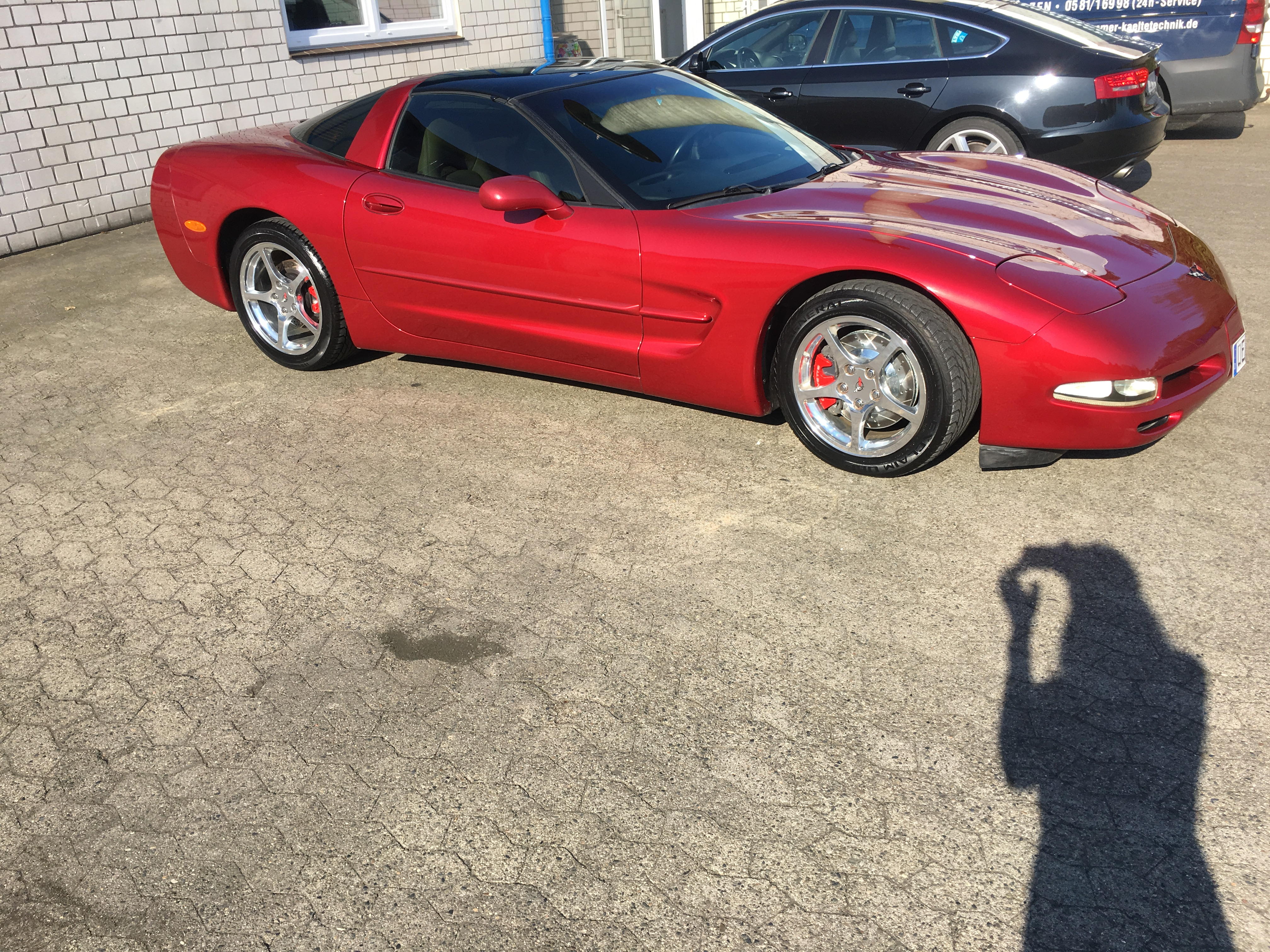

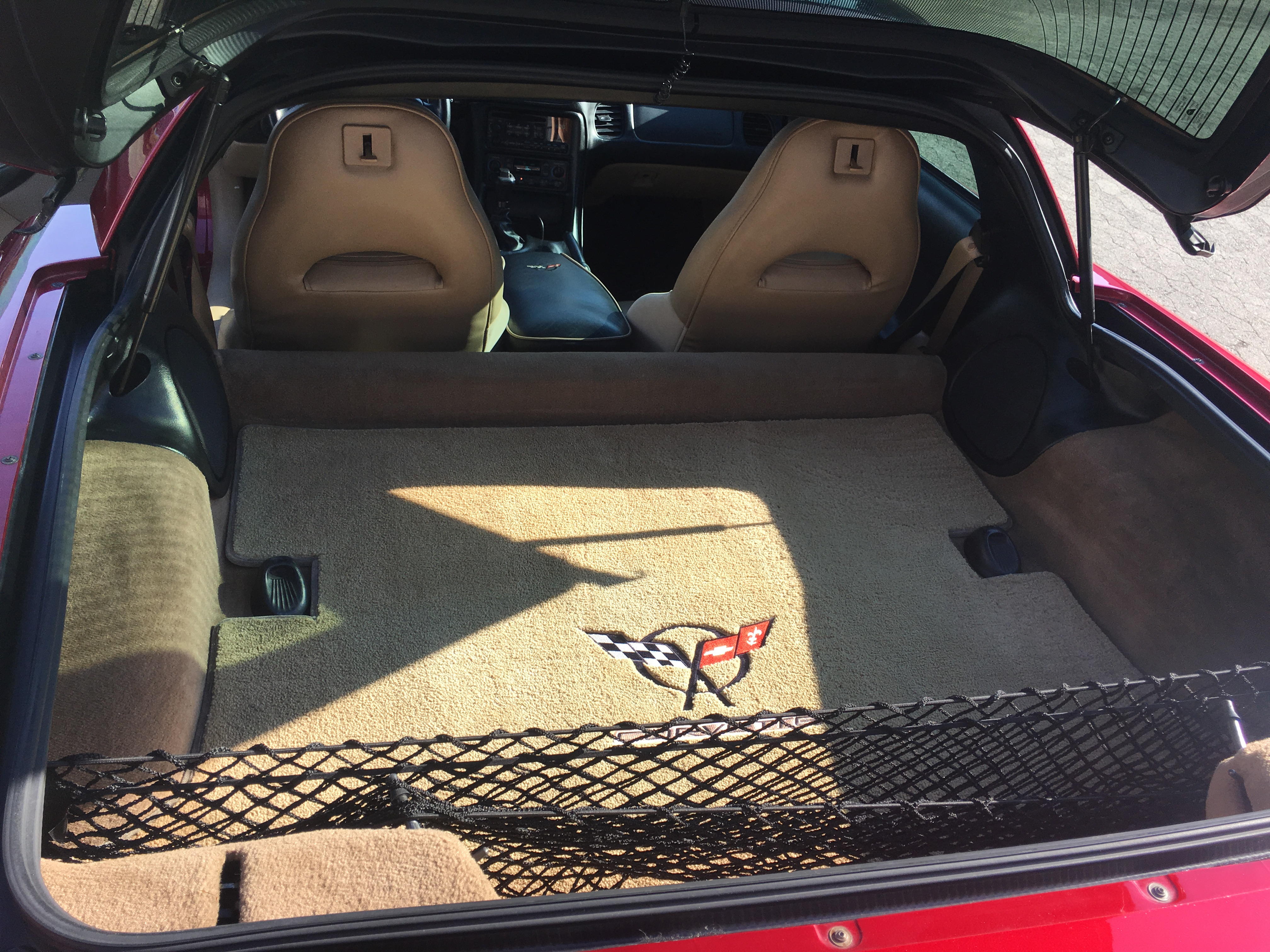

Hallo liebe Gemeinde,
ein Kunde von mir will seine C5 aus Altersgründen verkaufen.
Optisch steht sie sehr gut da. Ich glaube, dass hintere Gummi vom Glasdach muß mal getauscht werden.
Technisch habe ich zu wenig Erfahrung um das Beurteilen zu können.
Hier ein paar Bilder:
Seine Preisvorstellung liegt bei 18.900 Euronen

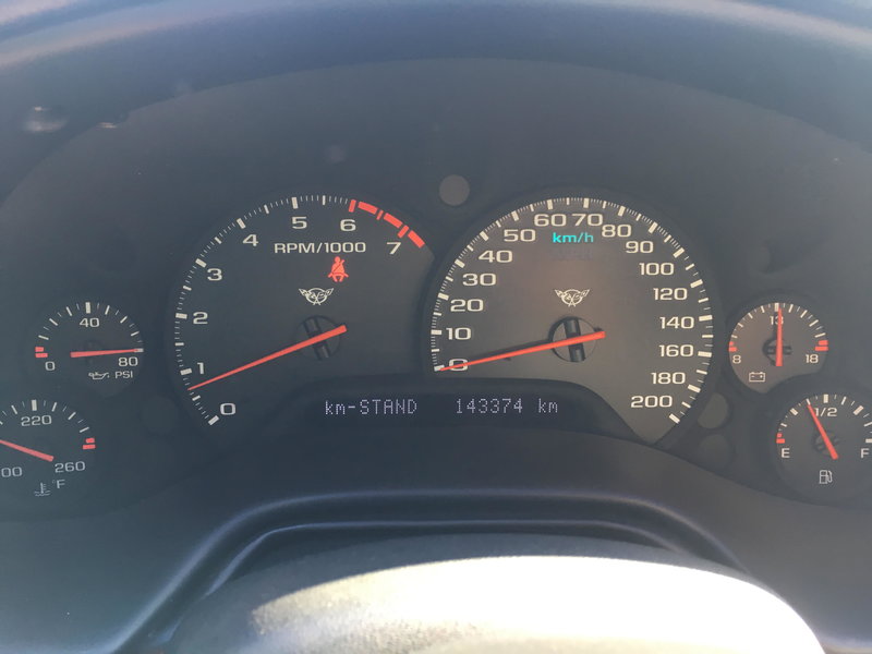

Öldruckgeber ist schon mal im Sack, also Ansaugbrücke runter zum Tauschen....

Wie kommt ihr auf Grund der Bilder auf die Sache mit dem Öldruckgeber???

Schau mal auf den Öldruckzeiger im Cockpit. Der sagt 80 PSI bei lauwarmen Motor

Geht angeblich auch ohne Brücke runter, mit 7 Verlängerungen und 12 Gelenken kommt man angeblich da hinten rein.

Übrigens der Auspuff ist nicht orginal, was die Cracks von euch sicher schon gesehen haben.

Vergiss es. Selbst wenn du den rauskriegst kannst nicht sehen wo der neue wieder rein muss. Gut, man könnte ein Loch in die Abdeckung unter den Scheibenwischern fräsen...

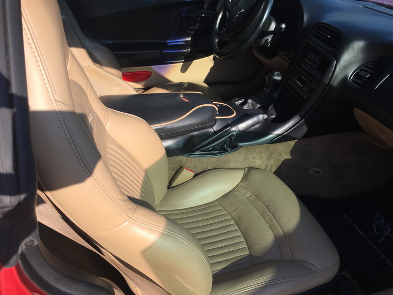

Hier das Bild von der Fahrerseite.

Ok, der Sitz ist auch hinüber, der muss neu bezogen und vermutlich auch gepolstert werden, zumindest sieht die untere Seitenwange so aus.
Leider ist das meistens so, wenn genau dieses Foto in Verkaufsanzeigen fehlt...

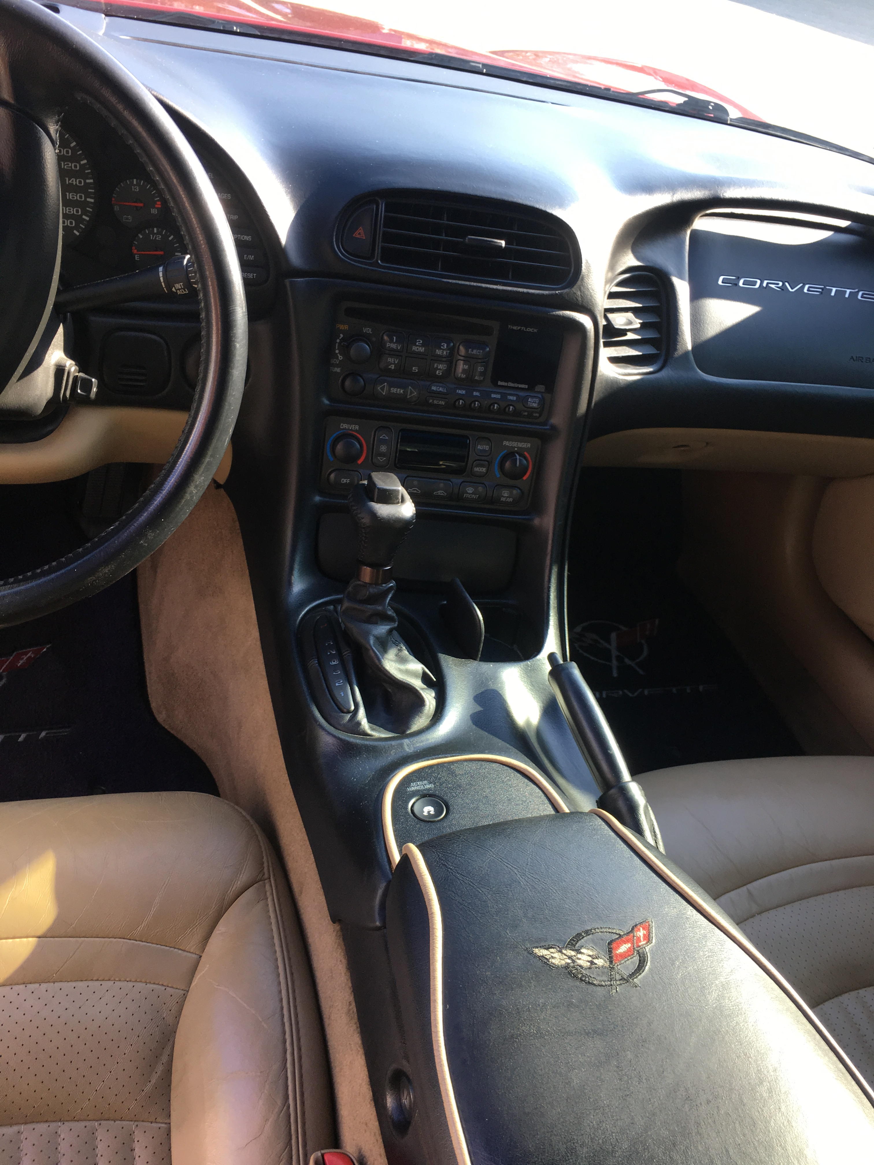

Was ist denn das da für ein Schalter im Armaturenbrett?

Was sind das für Reifen, General Exclaim UHP? SAgt mir gar nichts. DOT ist schwer zu lesen, 3607? 11 Jahre ist wohl etwas alt...
