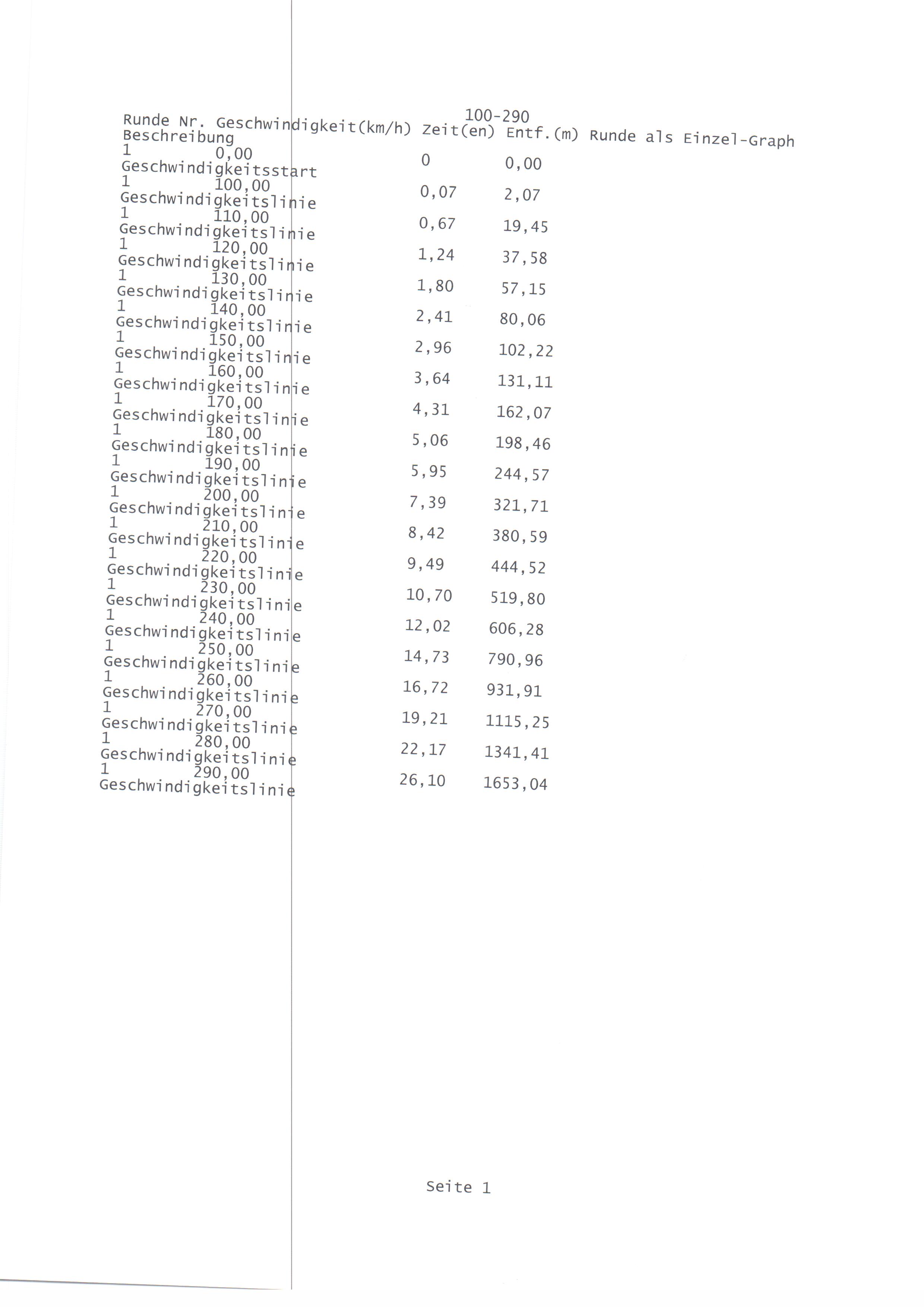

Hier mal ein paar Zahlen, nichts besonderes nur mal mit der V-Box Software gespielt.
War auch nur 1 Lauf bis knapp an die 300 km/h

Ja das muss noch deutlich besser gehen.
Besonders ganz oben so ab 270-280 wird´s sehr zäh.
Du hast das Z06 Getriebe drin, oder?

noch ein bisserl früh das zu bewerten vor allem mit dem immer noch recht konservativen mapping. Frühjahr komm schnell du bist schon wieder überfällig
. Ich tippe auf die üblichen 6.4-6.5 später
Tommy, mach doch mal einen run mit der RZ als Vergleich bitte dann sehen wir den Unterschiede der beiden Nockenwellen am besten

Ja normale Z06 Getriebe......

Heinz, da mache ich mir auch keine Sorgen. Die Zeiten liegen momentan auf dem gleichen Niveau sogar leicht besser 1-2 Zehntel wie mein alter Motor war. Wobei ich von dem alten nur Zeiten 100-200 habe.
Ist alles im grünen Bereich.

trotzdem würde mich ein direkter V-box Vergleich mit der RZ interessieren da ihr beide bis auf die Nocke nahezu gleich seit. Sorgen mach ich mir wirklich keine
momentan ist halt nicht das optimale Wetter um im 2ten Gang bei 4000 zu starten ![biggrin [smilie=biggrin.gif]](./images/smilies/biggrin.gif)

Start war aus dem 3. raus immer knapp unter 100 Km/h weil so scheiß viel Verkehr war..........

da lässt schon mal viel liegen damit, der Herr Lord kann dir genau sagen wie man die besten Zeiten rausfährt und wo man am besten schaltet vermutlich aber am besten so bei 6700 schalten. Aber glaub kaum das momentan der Grip herrscht damit das im 2ten so ab 70 greift.

Bei der RZ waren die 100-200 Zeiten gleich ob ich im dritten oder im Zweiten Gang gestartet war.
Aus dem zweiten war es eigentlicher etwas schneller, aber durch den zusätzlichen Schaltvorgang hat man es wieder verspielt.
Somit war aus dem dritten Gang starten eigentlich die bessere Option, weil man weniger Traktionsprobleme hat.
Aus dem zweiten Gang starten, war nur im Sommer mit heißen Semis möglich und auch da hing viel davon ab wie gut man das gas dosiert bekommt, denn leichten Schlupf gab es auch mit warmen Semis.
Die RZ hatte auch die 18" drauf was man nicht vergessen sollte, die helfen natürlich auch, ich hab gerade geschaut 100-290 ging die RZ in 15,5-16Sek. mit dem ersten Motor
Das war schon verdammt gut
Für eine reine 100-200 Messung würde ich versuchen den dritten Gang in den Drehzahlbegrenzer zu treiben, bzw. mit dem Z06 Getriebe geht das ja gar nicht :-( damit wird es dann auch schwer unter 6,6Sek. zu kommen!
Für die Zeit von ???-300 ist das Z06 Getriebe besser, weil der 5. Gang lang genug ist um weit über 300 zu fahren, das ist mit dem ZR1 Getriebe viel schlechter!

Thomas, guck nochmal 100-290 in 16 sec. Das kann ich mir nur ganz schwer vorstellen das wären 10sec schneller. Auch wenn der Lauf nicht optimal war aber 10sec.....Unterschied ?

Leichter Schlupf mit warmen Semis im 2.
Das verwundert mich nun doch arg.

Ja verguckt, das war die Zeit von 200-290, sorry!
Also knapp unter 22 Sek. von 100-290 so ist es richtig und 15,2Sek. von 100-290![good [smilie=good.gif]](./images/smilies/good.gif)

Glückwunsch, Thomas
Motor geht jetzt schon mit ca.7 s super,dies mit dem 3en Gang und "Fetter" Einstellung (bei 100 km/h micht mal max.Drehmoment erreicht), mit den 2en, obwohl
mit einen Gangwechsel mehr (0,3-0,4 s) wären noch paar Zehntel drin gewesen!
Nach dem letzten "Schliff" beim Heinz wird der Motor, IMHO, noch ein Stück besser gehen!
