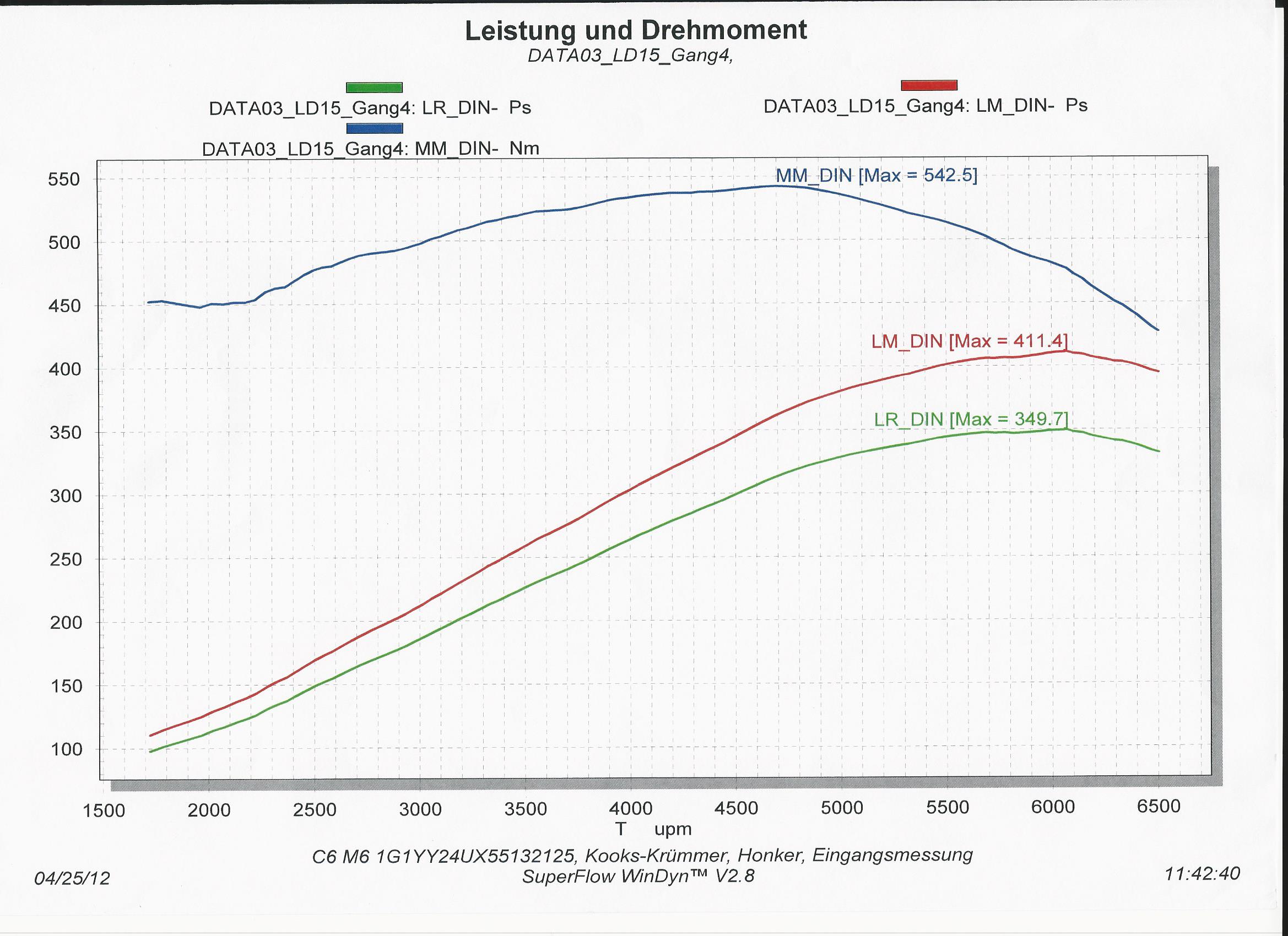

Die Kurven vor un nach der Optimierung 6,0L, LS2

Die 411 waren fertig umgebaut (Fächer, Luftfilter etc) aber noch ohne Software was ich so rausgelesen habe?
Also durch die Teile alleine gabs schon eine Leistungssteigerung
PS:
Lt. Datenblatt war die Ausgangsmessung vor der Eingangsmessung falls das unten rechts die Uhrzeit ist![cool [smilie=cool.gif]](./images/smilies/cool.gif)
PS:

Peter, alles richtig erklärt
Muss noch dazusagen, es ist ein Jetex Fortex ESD drauf. War aber au schon montiert.
