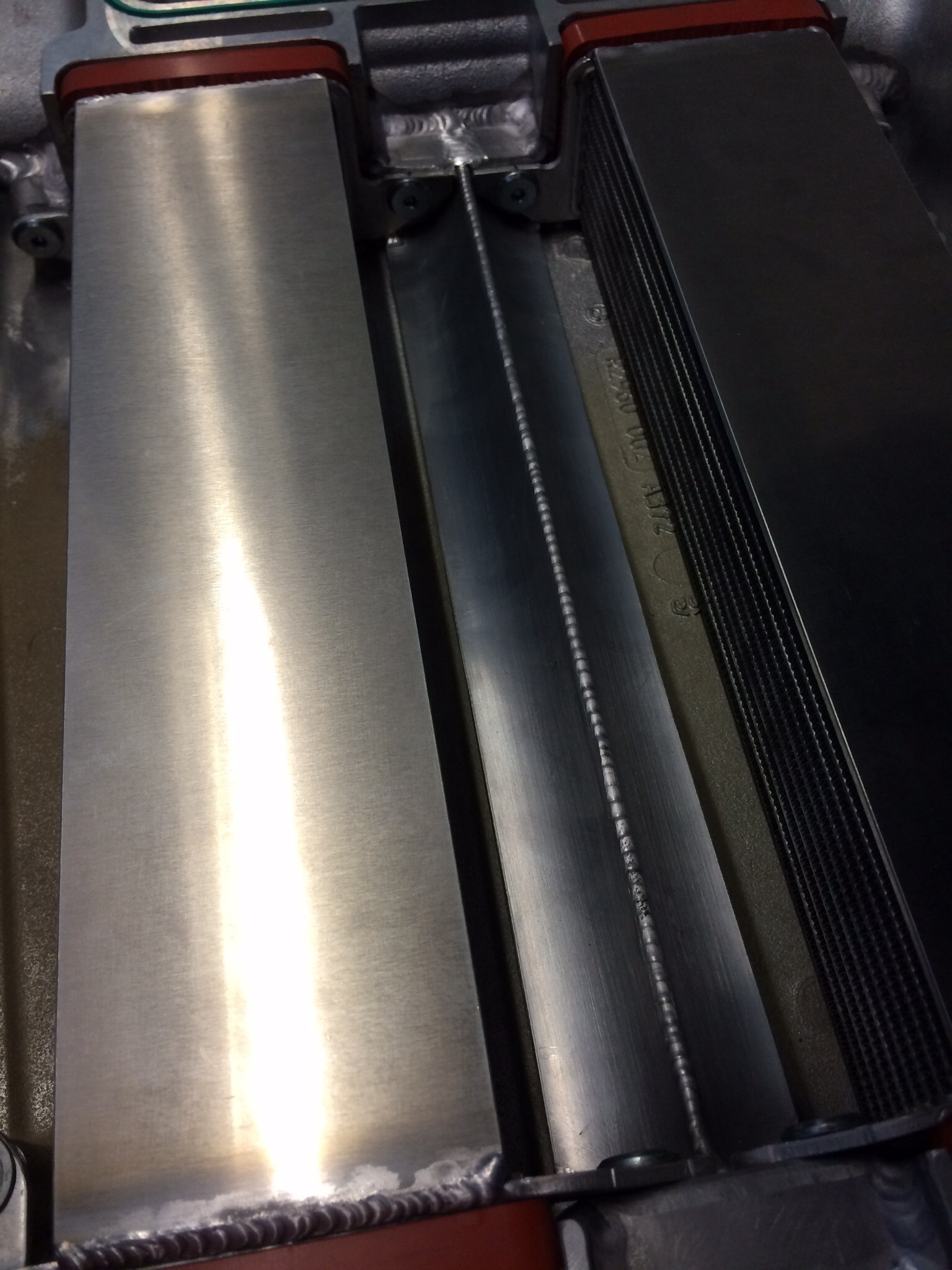

Heute kam das Oberteil zurück!
Ich poste mal vorher nachher Bilder.
Original sieht das so aus :

Wir haben die befestigungspunkte aus der Strömung entfernt und an die stabileren Seiten verlegt. Dort wo zentral die Luft gegen die Oberseite prallte ist nun ein Luftleitblech das die Luft weicher nach außen lenkt.

Sehr schöne, liebevolle Lösungen!
Da sollte die Luft sich doch nicht lange bitten lassen![biggrin [smilie=biggrin.gif]](./images/smilies/biggrin.gif)
