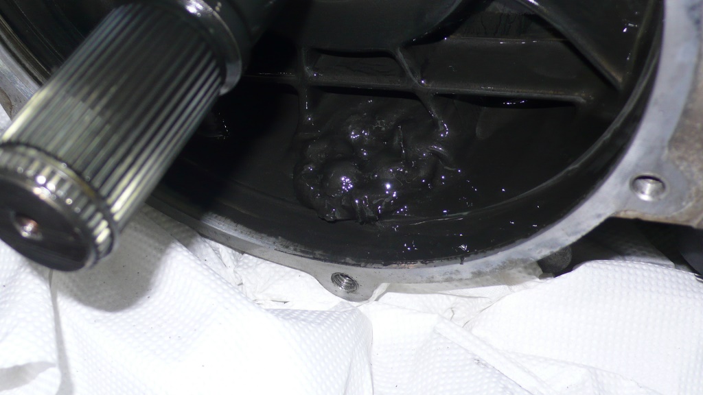

Nachdem Werner meinen Hilferuf erhört und die dicke zerlegt hat, stand fest...abgesehen vom Reparieren muss er wohl restaurieren. Angefangen bei der Elektrik....

...Lenkung...Getriebe....

Na ich hoffe doch nicht das der verschollen ist, da steht noch ein klärender Besuch an.
Es ist wirklich traurig wie man so ein Auto dermaßen verkommen lassen kann. Dazu muss ich sagen das es kein billiger Kauf war. [smilie=nono.gif]
Es gab einen Ordner voll Rechnungen dazu und hier sehr bekannte Schrauber wurden auch ins Gespräch
gebracht.
Was ich mir vorwerfen muss ist, niemanden dabei gehabt zu haben der wirklich Ahnung hat.
Der Zustand deutete jedenfalls im Verlauf der arbeiten auf mindestens 10 Jahre Wartungsstau hin.

Beitragvon charlie29 » 17.08.15, 15:59
Es gab wirklich nix das nicht kaputt oder völlig eingesaut war..
